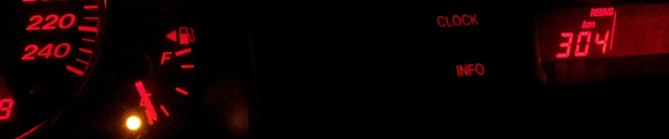

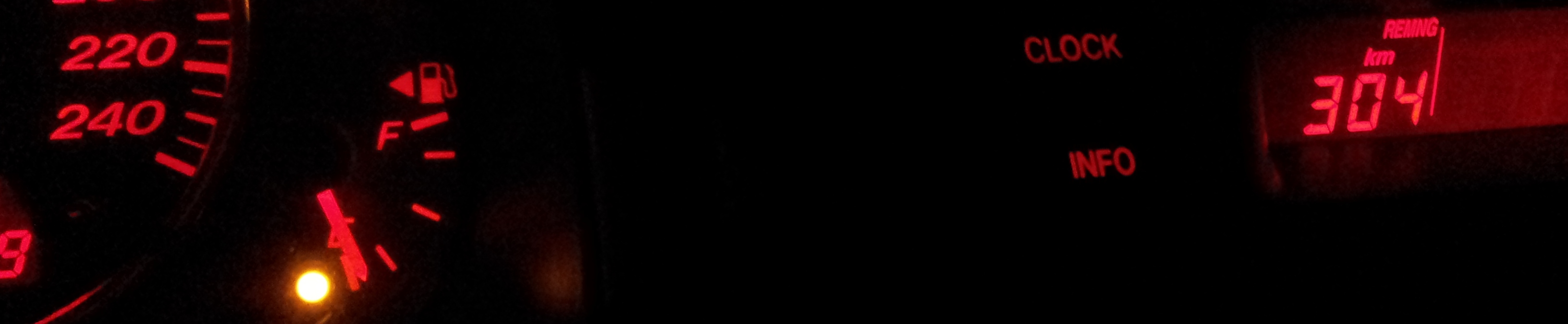

Postprzez prezes4real » 13 lis 2013, 15:05
ja na rezerwie na autostradzie zrobilem raz ok.180km ;))
komputer po zapaleniu rezerwy pokazywal zasieg 380km przy predkosci 90km-100km/h spalanie chwilowe 3,8litra ;) do baku wlalem 51litrow – podobno bak mazdy to 64 litry.
czary mary..nie ma co ryzykowac trzeba tankować :)
Moze ktos doda zdjecie jak nisko moze opasc wskazowka stanu paliwa ;)
ostatio po powrocie z trasy , pojawił się żydek , a komp.pokazał
Mazda 6, 2.0 diesel – 136 koni , rok prod. 2003 , sedan
Od: 24 paź 2011, 19:43
Posty: 58 (0/2)
Skąd: Kołobrzeg
Auto: Mazda 6 , Sedan , 2003 rok ,
2,0 Diesel , 136 KM, Ver.Exclusive
