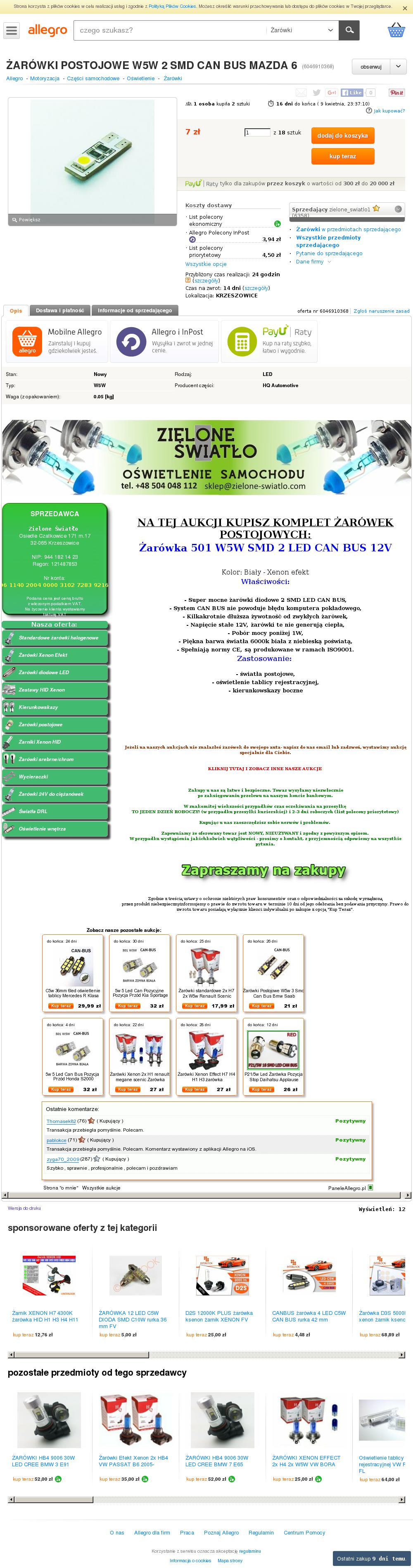

Postprzez sidneypolek » 24 mar 2016, 21:05
Cześć,
Mam pytanie-czy takie żarówki będą pasować do GG?
http://allegro.pl/zarowki-postojowe-w5w-2-smd-can-bus-mazda-6-i6046910368.html
Z góry dziękuję za odp
Od: 16 lut 2015, 14:42
Posty: 22
Auto: Mazda 6 GG 2.0 MZR 2005
Postprzez brodaM6 » 24 mar 2016, 21:12
pewnie ,ale widze je z tylu jako oswietlenie tablicy sa dosc smukłe i moze wejda :P
Od: 16 kwi 2012, 17:42
Posty: 2363 (12/26)
Skąd: Łomża
Auto: M6 2.3AT UsA-spec.07r.
Postprzez sidneypolek » 24 mar 2016, 21:16
Dzięki! Muszą wejść jako postojowe z przodu, bo jedna dzisiaj poszła ;)
Posty: 22
Postprzez brodaM6 » 24 mar 2016, 21:27
u mnichum6 w dziale nasze mazdy wkleiłem fote jakie ja ostatnio kupiłem ,takie ja te płaskie tylko ze djoda od czoła
Posty: 2363 (12/26)
Skąd: Łomża
Postprzez sidneypolek » 28 mar 2016, 11:25
Udało się zamontować, ale przydał się papier ścierny-były troszeczkę za szerokie.

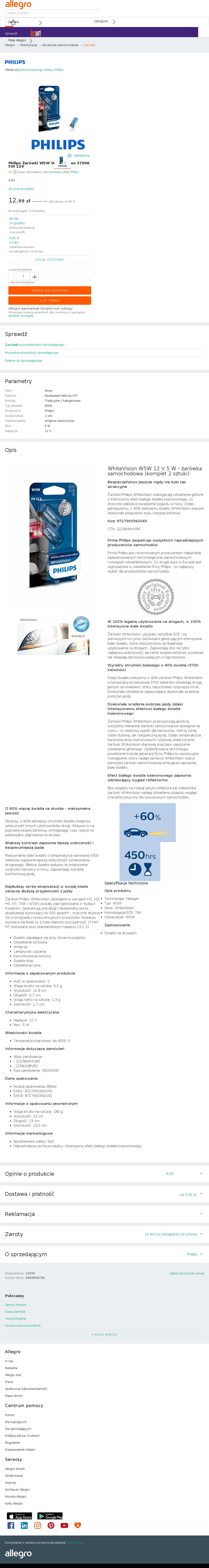

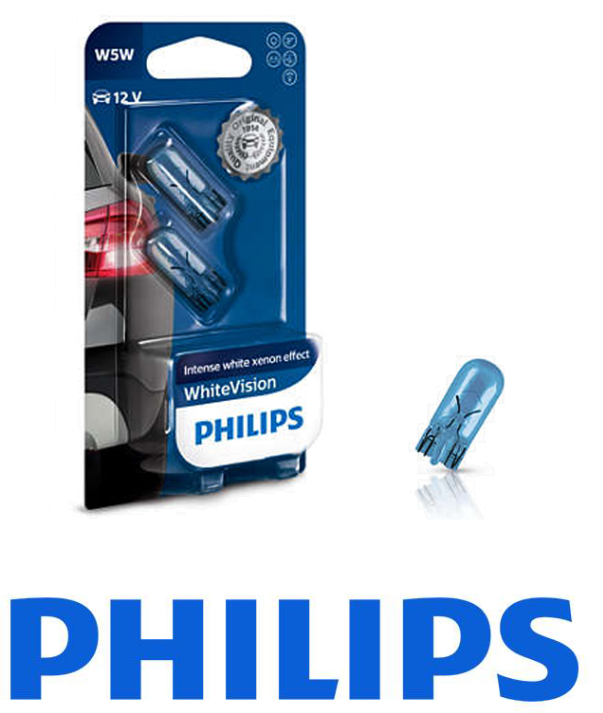

Postprzez sloniupl » 14 lis 2018, 00:09
A co myślicie o takich ledach do postojówek?
https://nocar.pl/philips-w5w-12v-1w-w2- ... 6000k.html
Myślicie że wejdą i się nie stopią za szybko?
Edit 19.11.2018:
Po przeanalizowaniu aspektu prawnego jednak zrezygnowałem z LEDów i zakupiłem zwykłe żarówki:
Philips Żarówki W5W White Vision 3700K 5W 12V
