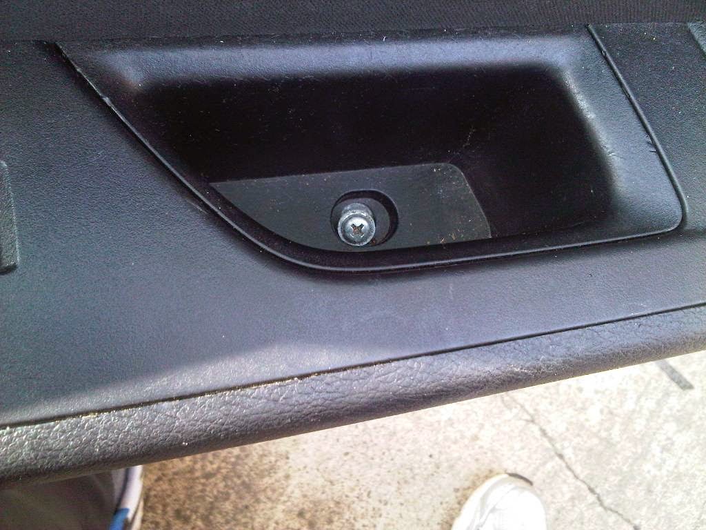

Czy w mazdzie 6 przed liftem w tapicerce drzwi w miejscu gdzie chwyta się żeby zamknąć drzwi powinna być jakaś zaślepka lub wkładka żeby zasłaniała śrubę? U mnie w żadnych drzwiach nic niema i nie wygląda to zbyt pięknie. Doraźnie przełożyłem tam zaślepki śrub z nubiry lecz nie bardzo pasują i czasami wypadają.
Żeby zobrazować to wklejam zdjęcia z początku tego postu ale u mnie wygląda to identycznie.

Postprzez bieski » 31 paź 2014, 13:21
Tam powinny być przyklejone takie podkładki gumowe. Ktoś rozkręcał twoje drzwi i już nie wkleił tego z powrotem.

Postprzez dobrzyn22 » 31 paź 2014, 19:20
u mnie te gumki są po prostu włożone – ale może być tak, że były kiedyś odklejone, na to się dostał brud i klej nie trzyma (nie sprawdzałem ;) )

Postprzez bieski » 31 paź 2014, 21:56
Jest dokładnie jak piszesz. U mnie też jedna była odklejona i byl syf od nia :(

Postprzez grabekart » 31 paź 2014, 23:29
Dzięki za odpowiedzi. Spróbuję znaleźć takie na alledrogo, a jeśli się nie uda to sam wytnę takie pod wymiar z tzw. mat antypoślizgowych typu nano stick :> Widziałem takie pod kolor mojej tapicerki drzwi, czyli szare :]

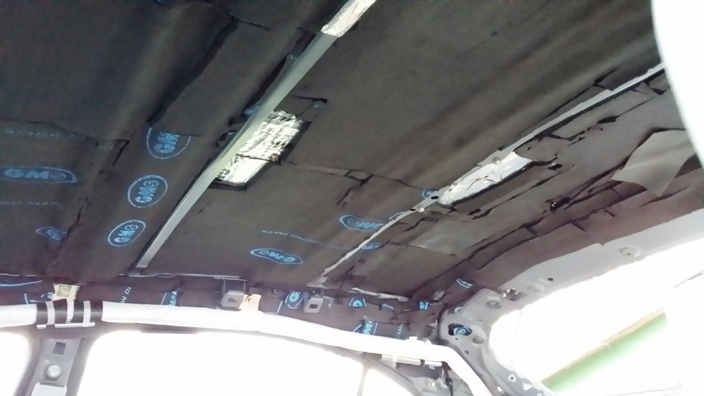

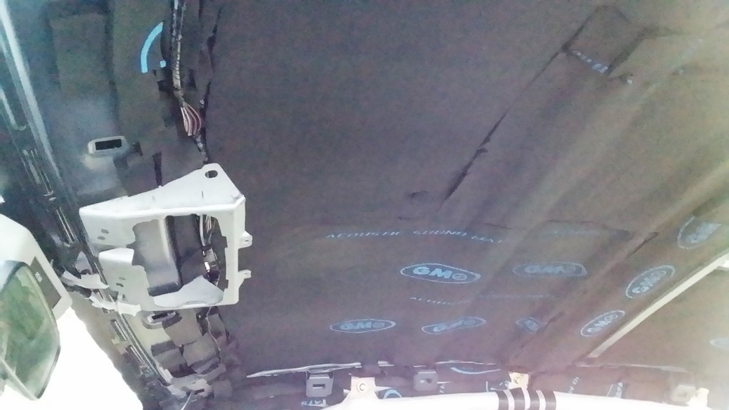

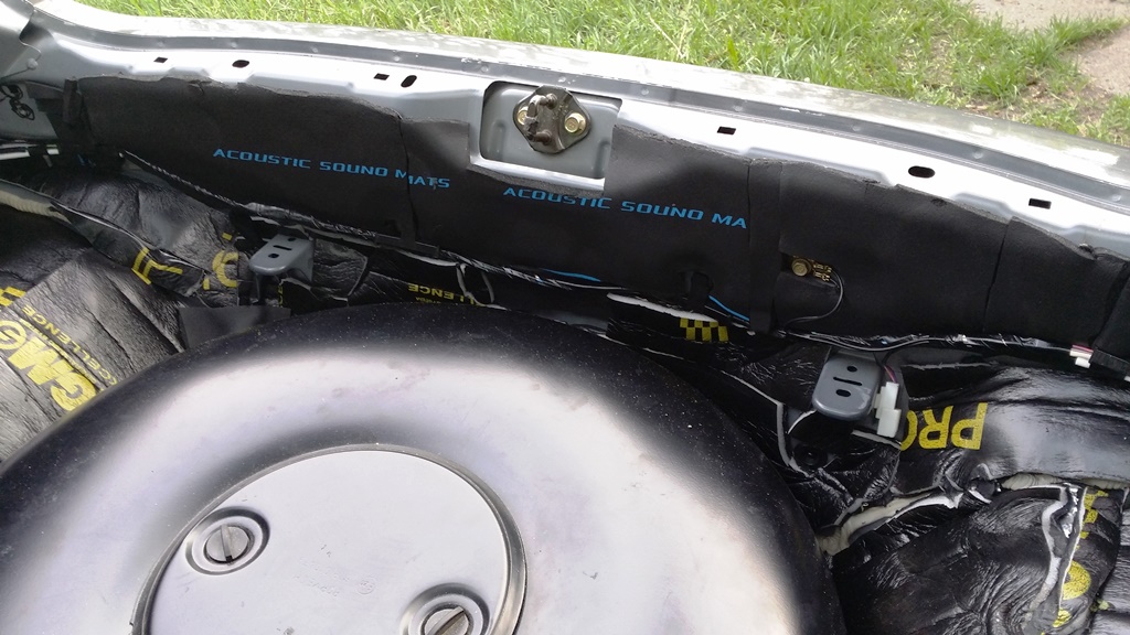

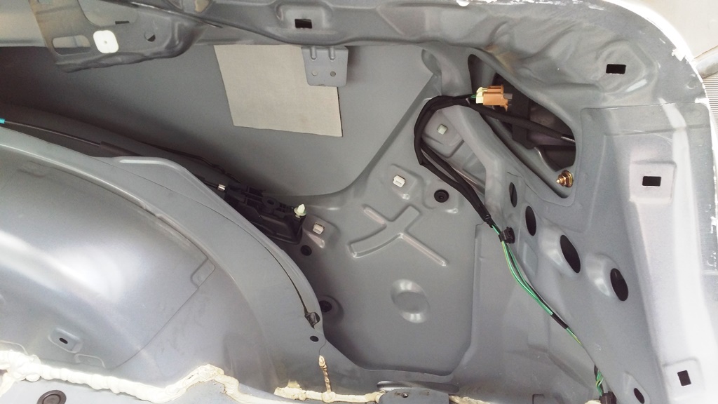

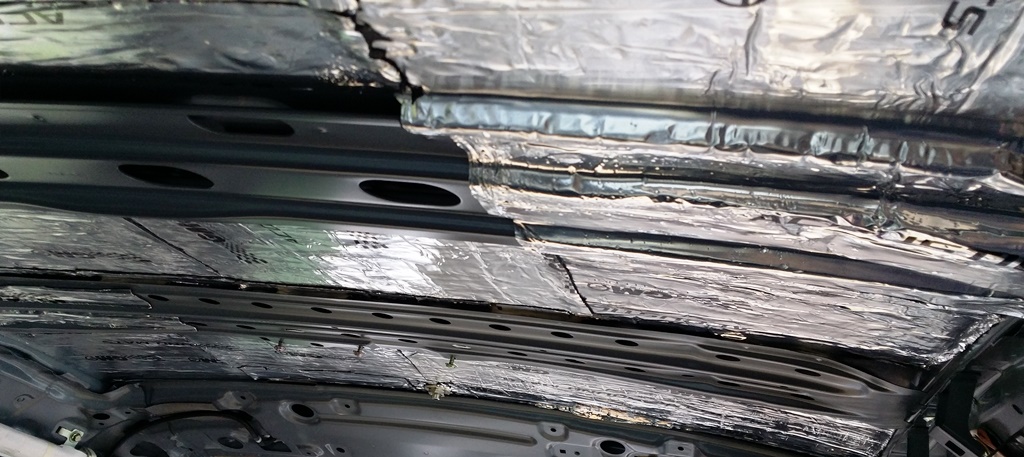

Postprzez Marine_4000 » 15 maja 2015, 14:54

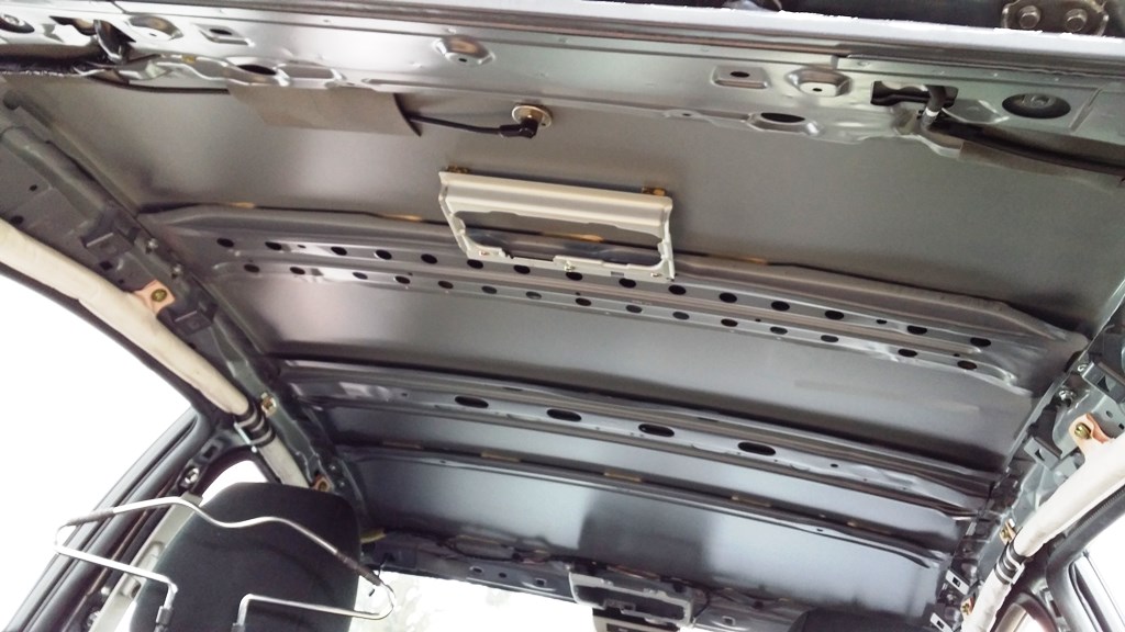

Chciałem załączyć parę zdjęć z mojej dalszej walki z hałasem w M6.
Z moich obserwacji wyniło, że znacznie ucichł dźwięk wydechów, oraz szum i ogólny hałas od strony bagażnika. Ciszej jest przy wyższych prędkościach w okolicach głowy, co spowodowała zapewne poprawa wyciszenia dachu. Wszystkie fabryczne wygłuszenia pozostały na swoim miejscu. Nie było problemu ze złożeniem czegokolwiek.
Są też i minusy :| Względne wyciszenie tyłu przeniosło subiektywne odczuwanie hałasu do przodu. Szczególnie odczuwalne są teraz nadkola przednie i podczas przyspieszania silnik. Wcześniej to bagażnik jedak dominował i nie było tak słychać przodu <dupa>
Thesilent nie ukrywam, że zmotywowałeś mnie do zrzucenia deski i zrobienia porządku z grodzią czołową <spoko>
W planie jest jeszcze zabezpieczenie antykorozyjne spodu oraz nadkol od strony zewnętrznej słuszną warstwą Noxudola.
niewygłuszony bok
niewygłuszony dach

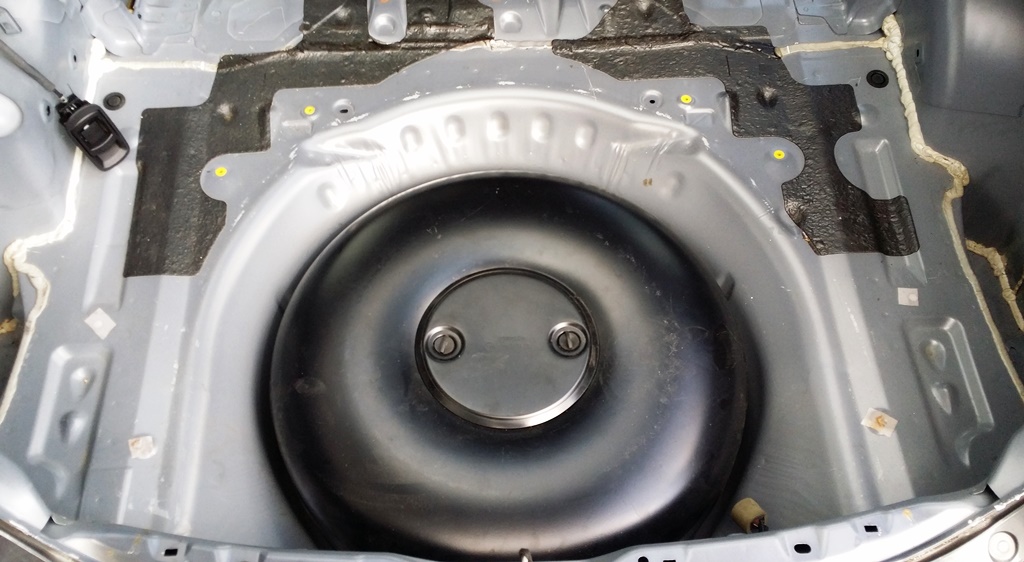

niewygłuszona podłoga

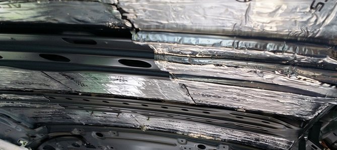

I etap – wyklejenie matami dachu.

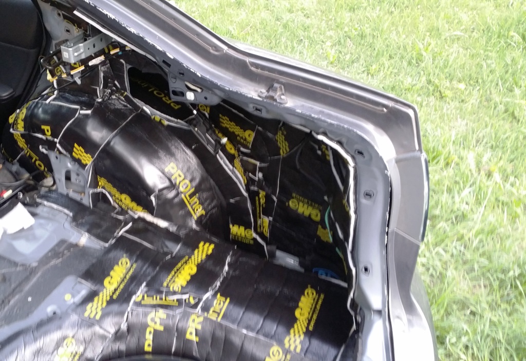

Rownież boki wykleiłem matami.

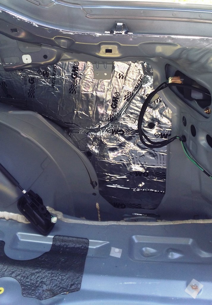

Następnie pianka na dach.

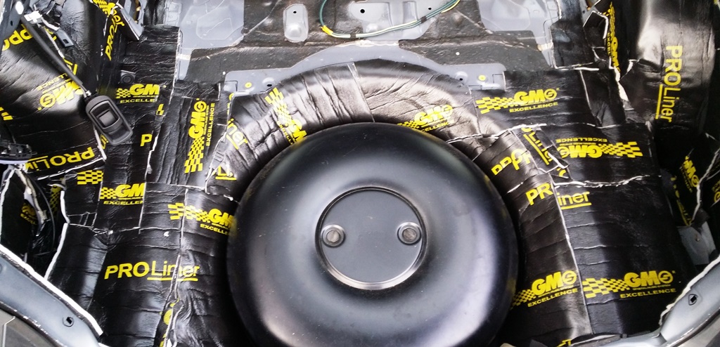

Wyklejenie podłogi matami DP1

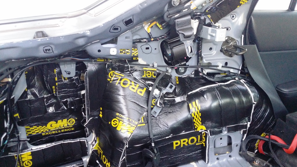

Na boki równeiż warstwa DP1
