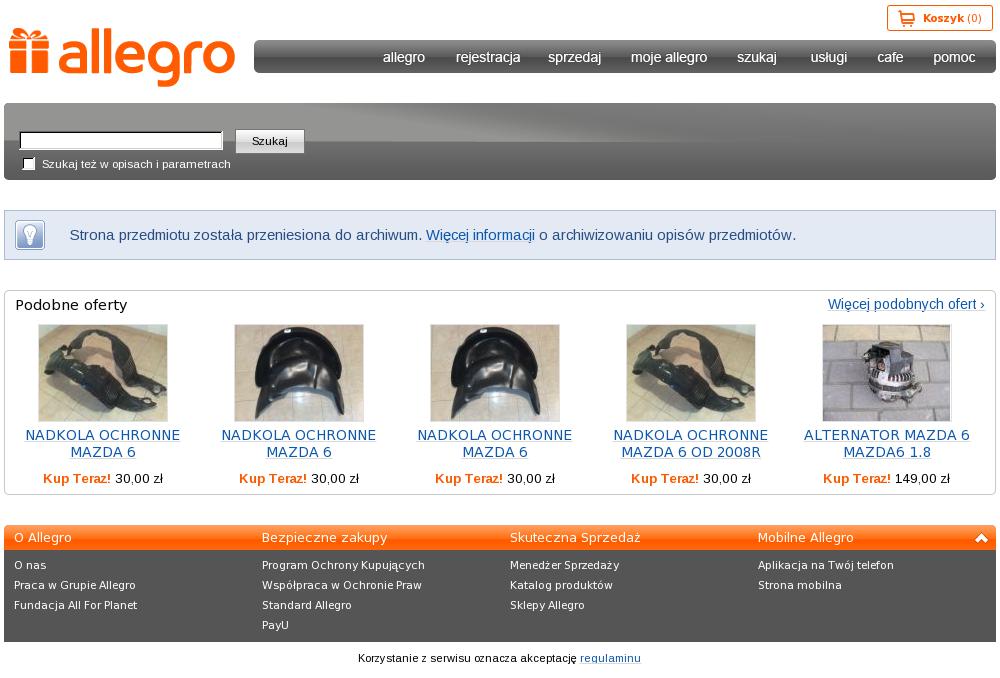

Postprzez fexxer » 6 wrz 2012, 20:47
Ostatnio kupowałem tylne nadkola plastikowe za 30zł/szt na Allegro, gość miał je z Florimexu – czyli standard.
http://allegro.pl/nadkola-ochronne-mazd ... 70835.html
Od: 9 maja 2012, 21:31
Posty: 89
Auto: Mazda 6 Hatchback, 2.0 16V 141KM LF – 2003r + LPG
Postprzez CLAU » 6 wrz 2012, 21:13
Dzięki za pomoc, o to mi chodziło!
