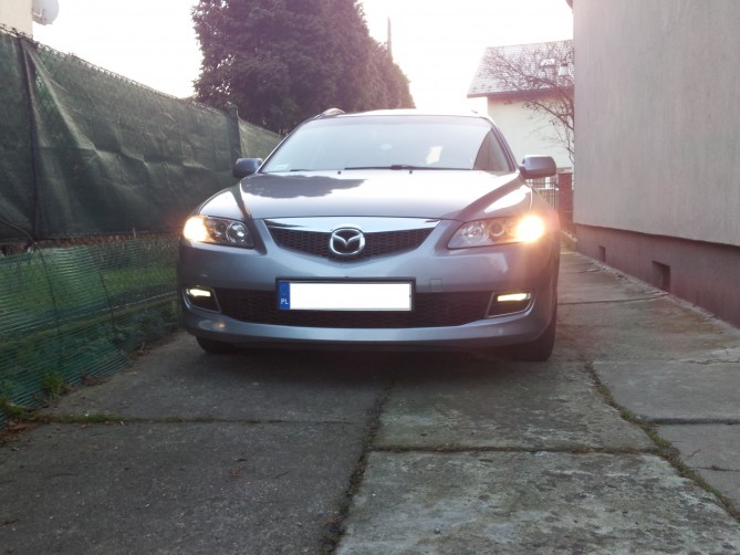

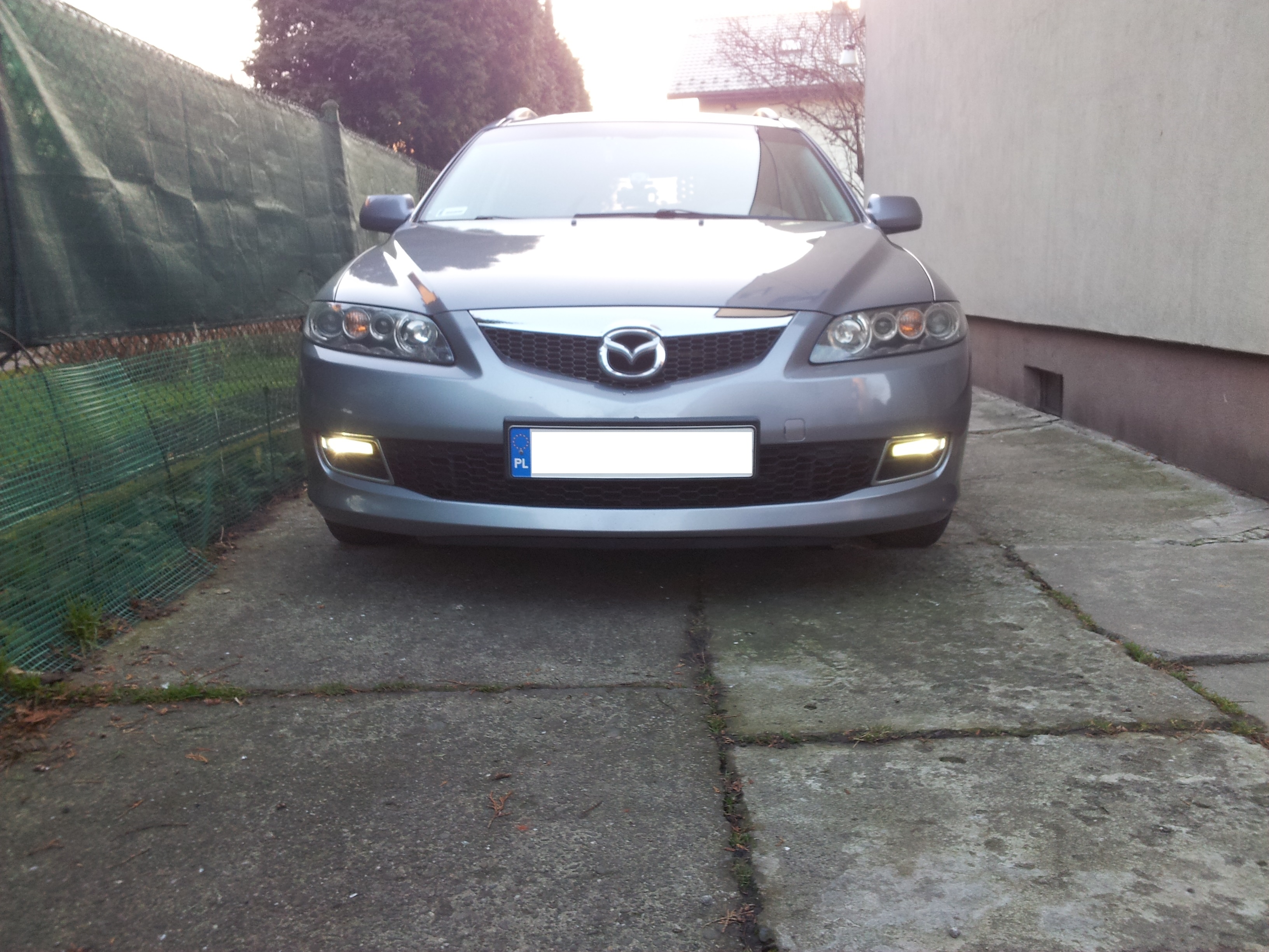

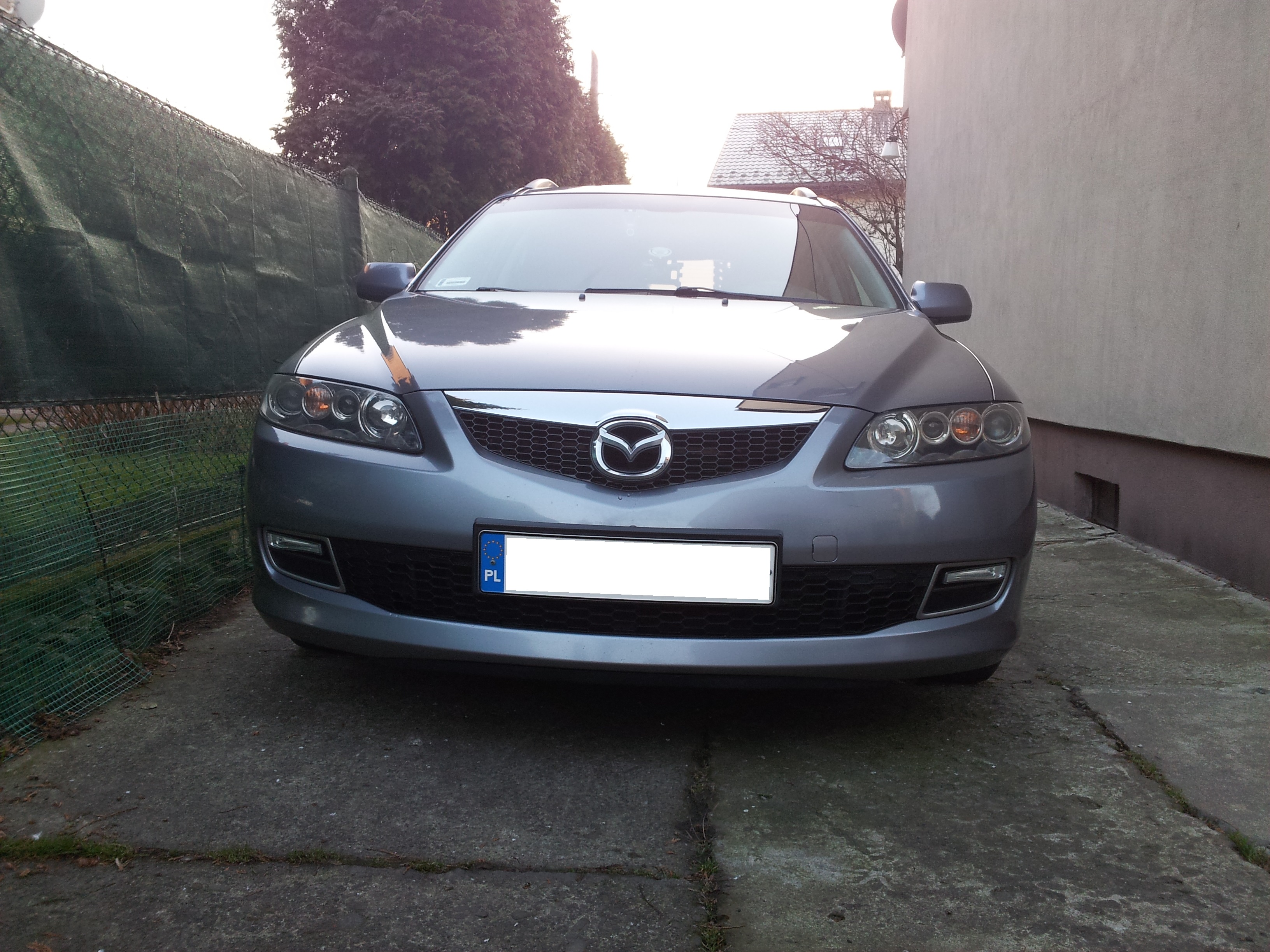

Postprzez Abso » 3 sty 2014, 15:27
No to się pochwalę jak wyszło po montażu świateł dziennych. Wybrałem OSRAM led LIGHT@DAY. Mają homologację DRL A RL 02 00
Jednak zaryzykowałem z drugą opcją, czyli po włączeniu świateł mijania LEDy ściemniają się do 50%.

Postprzez Mandey » 3 sty 2014, 15:34
No, i elegancko się prezentuje. Kole mnie troszkę w oczy ich kolor, ale pasują do zwykłych halogenów <spoko>

Postprzez Abso » 3 sty 2014, 15:37
One świecą na biało aparat trochę zmienił ich barwę
