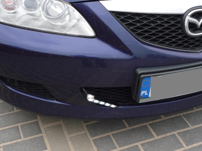

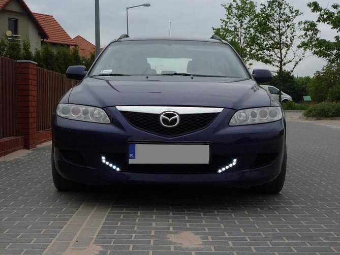

ja długo się zastanawiałem jak zamontować światła dzienne w M6-GY, aby:
a) sprostać wymaganiom przepisów
b) zamocować je bezinwazyjnie
c) nie zeszpecić auta.
Czy mi się udało? Czyli czy spełniam punkt c? Oceńcie to sami.
Mnie i żonie się podoba. Wybrałem ten układ świateł, choć zastanawiałem się nad układem tych świateł w pozycji "pierwiastek", ale wydaje się, że to ułożenie jest
korzystniejsze i ładniejsze.
Punkt a:
– wewętrzny rozstaw między krawędziami świateł to 61 cm. Wg przepisu powinno być min. 60 cm. Spełnione zatem.
– Z lewej i z prawej od obrysu auta do krawędzi świateł jest równo 40 cm, choć tu pewnie pomiar laserowy mógłby być decydyjący. Wg mnie jest 40 cm. Spełnione.
– Od dołu, od płaskiego podłoża do krawędzi świateł jest jakieś 28 cm. Wg przepisu minimum 25 cm, więc spełnione.
– Kluczyk w pozycji Run i Start, światła się zapalają. Kluczyk w pozycji ACC – gasną. Gasną również w momencie włączenia świateł pozycyjnych. Spełnione.
Punkt b:
– całkowicie bezinwazyjny montaż samych świateł.
Ponieważ jestem po niedawnej wymianie i malowaniu zderzaka z OC sprawcy pewnego zdarzenia drogowego, mam go na gwarancji i nie chcąc jej stracić, szukałem takich
świateł i rozwiązań, które pozwolą je zamontować bez potrzeby jakiegokolwiek wiercenia, wyciania czy nawet zdejmowania zderzaka.
Taki model świateł ma śruby wyprowadzone na ściance tylnej, więc mocowanie odbyło się przez otwory kratki wlotu powietrza. Od środka po prostu śruby M8 i podkładki
zębate przeciw odkręcaniu.
Jedyna inwazja, to wpięcie się szybkozłączką w kabelek zasilający prawą żarówkę pozycyjną, celem odcięcia zasilania świateł dziennych.
To już moje 4. zamontowane światła w samochodzie.
Poprzednie to Megane I, Citroen ZX i Nissan Micra K12.
Tu sam montaż trwał najkrócej, ale sama koncepcja powstawała ponad rok czasu. Aż znalazłem odpowiedni typ świateł z odpowiednimi mocowaniami.
Z ciekawością czekam na opinie :)

mnie to nie przekonuje, osobiście nie podobają mi się za bardzo takie listwy, wolę jedno duże źródło światła. Ale jeżeli tobie się podoba, to najważniejszy punkt całej modyfikacji spełniony :)

matthies napisał(a):mnie to nie przekonuje, osobiście nie podobają mi się za bardzo takie listwy
podpisuję się pod tym. Jednak o gustach się nie dyskutuje :)

wazne, ze wlascicielowi sie podoba ;)
(wedlug mnie troszke szerzej i by bylo oki :) )

matthies napisał(a):mnie to nie przekonuje, osobiście nie podobają mi się za bardzo takie listwy, wolę jedno duże źródło światła. Ale jeżeli tobie się podoba, to najważniejszy punkt całej modyfikacji spełniony :)
Up + okropne :P

Postprzez corrugado » 24 maja 2013, 22:05
proszę, nie mówcie, że jest aż tak tragicznie ...
Osobiście też bym zamontował jakieś okrągłe w skrajnych bocznych kratkach, ale już była tu o tym mowa, że w lewej jest wlot pow. intercoolera, bo to diesel. Nie chciałem go przytykać takim "ciałem obcym". Poza tym trzeba by było je nieco poharatać, robiąc otwory. Ale tak jak mówicie, skoro mnie się podoba, to chyba nie ma dyskusji.
A może jednak komuś się jednak choć trochę podoba?

Postprzez adis555 » 24 maja 2013, 22:19
Dla mnie jedyne światła jakie jestem w stanie zaakceptować to okrągłe lampy montowane w miejsca halogenów w większości aut czyli w dolnej części zderzaka. Takie osobiście posiadam zdanie.

corrugado napisał(a):proszę, nie mówcie, że jest aż tak tragicznie ...
nie jest tragicznie...

Postprzez Mandey » 25 maja 2013, 19:28
Jest nawet ok moim zdaniem. Z bliska trochę porażka, ale z daleka dość ciekawie ;)
Też mam dieselka i zamiast zderzaka wybrałem do dziennych przednie reflektory. Link pod avatarem ;)

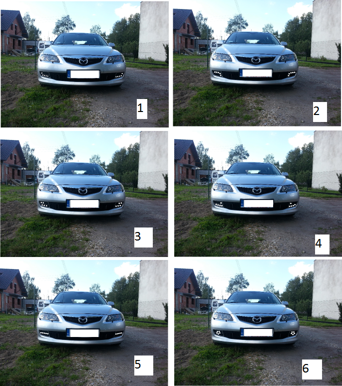

Którą opcje byście wybrali?

Postprzez bieski » 28 lip 2013, 21:48
Ja osobiście żadnej bym nie wybrał. Światła dzienne powinny być w lampach :P
Edit:
Dobra 6 ujdzie. Tylko pełen zapodaj, a nie takie jak na fotce :)

Postprzez Shaarky » 28 lip 2013, 22:05
bieski napisał(a):Światła dzienne powinny być w lampach
Ale jak nie ma takie opcji?! ;)
Ja się waham między 1 i 3.

Postprzez Mandey » 28 lip 2013, 22:38
Shaarky napisał(a):Ale jak nie ma takie opcji?! ;)
Opcja jest zawsze :P
Zapraszam do mojego wątku ;)
Shaarky napisał(a):Ja się waham między 1 i 3.
Ja widziałem 1 i 2 na żywo. Jakoś szału nie robi. Bardziej mnie te 3 i 4 ciekawi, bo takie fikuśne – inne :D

Postprzez bieski » 28 lip 2013, 23:18
Shaarky napisał(a):1 i 3.
Pełne 6 i będzie ok. Tak żeby jak halogeny wygląday.

Postprzez tantum » 29 lip 2013, 08:26
W lampach światła dzienne odpadają ,gdyż nie ma homologacji , moim zdaniem opcji 6 nie dasz rady estetycznie wykonać w tych kratkach proponowałbym opcje 3, cenowo te światełka co patrzysz wychodzą podobnie do moich jak ci się podoba mój patent?

Postprzez bieski » 29 lip 2013, 08:33
tantum napisał(a):,gdyż nie ma homologacji
Mimo że nie ma homologacji to i tak bym zrobił w lampach. Ludzie zakładają mega ksenony i nikt ich się nie czepia, to myśle że z ledem też nie będzie problemu.

Postprzez Shaarky » 29 lip 2013, 11:22
bieski napisał(a):Pełne 6 i będzie ok.
Pełne 6? Możesz sprecyzować?

Postprzez bieski » 29 lip 2013, 11:32
Na zdjęciu masz 5 małych lampek, mi chodzi o to żeby one były jako spójna całość.
Tak jak tutaj:
Dopisano Pn, 29 lip 2013, 12:35:
Cymbał ze mnie <glupek2> Zapomniałe że Wisnia ma to [tiiit] zrobione:
