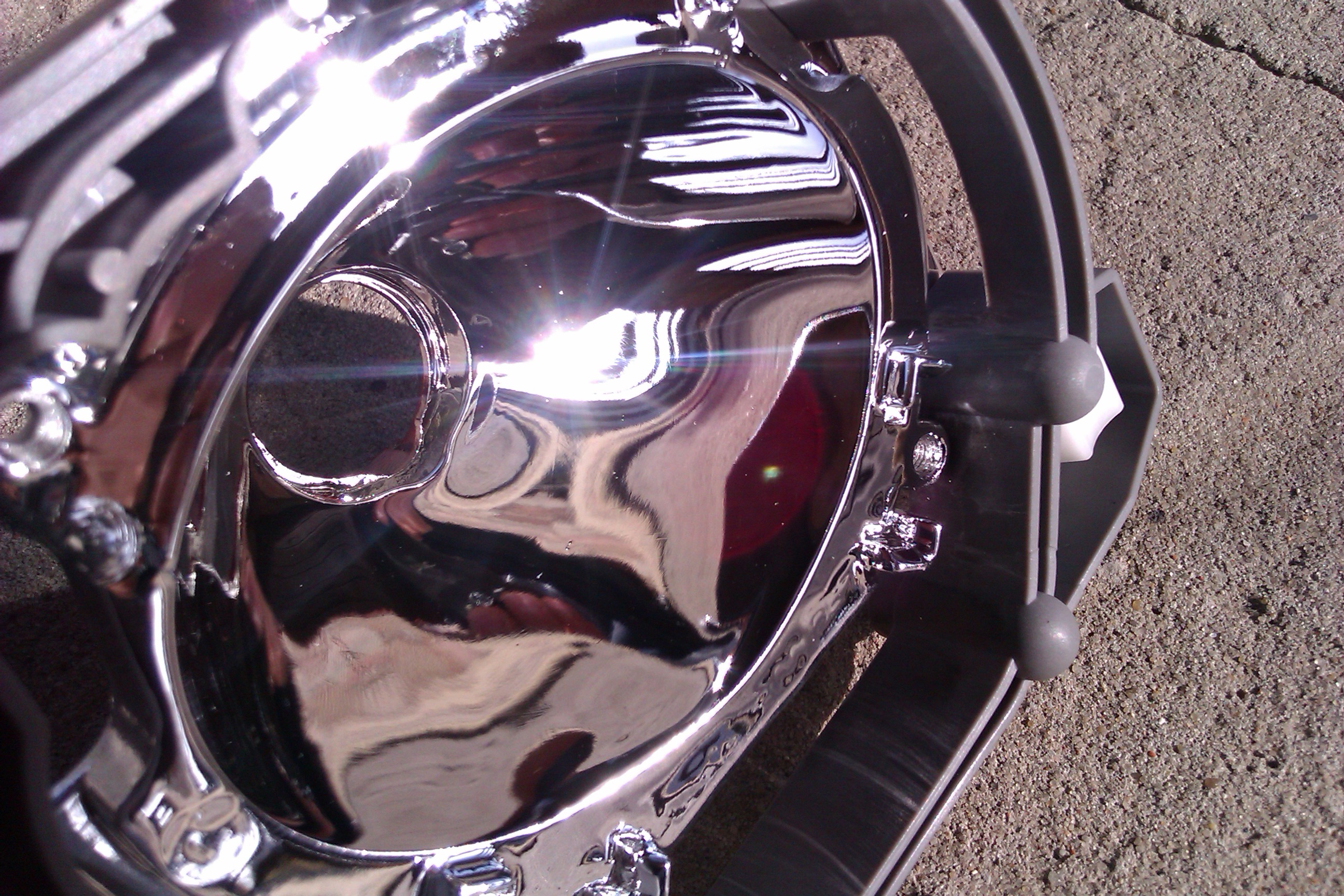

No i dziś mam już nowiutkie lśniące odbłyśniki <jupi>
Stare odbłyśniki były powypalane dookoła i matowe zaś nowe lśnią tak że ciężko im nawet zdjęcie zrobić bo wszystko się w nich odbija :D

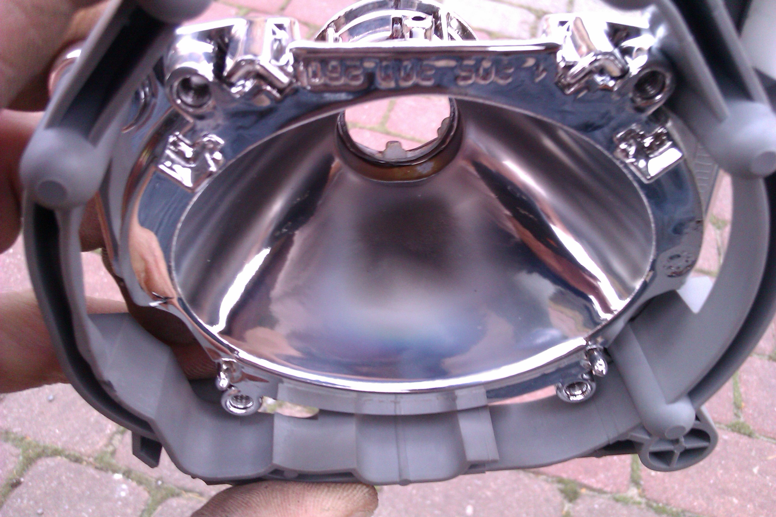

A oto stary odbłyśnik...
A oto nowiuteńki odbłyśnik (po regeneracji znaczy się ;P ) <serduszka>
I na koniec całkiem nowiuteńkie palniki PHILIPS D2S P32D-2 :D
Jutro montaż i pierwsze testy nocą :]

mądry napisał(a):A oto nowiuteńki odbłyśnik (po regeneracji znaczy się ;P ) <serduszka>
mądry a sam regenerowałeś czy zlecałeś? Jeśli sam, to jak?
Ja właśnie wszedłem do domu z dwoma lampami ze swojej szóstki i zaraz je rozbieram, bo prawa to prawie mleko w środku. A też niedawno kupiłem dwa nowiutkie D2Sy philipsa.
Od: 18 kwi 2013, 19:11
Posty: 293 (9/13)
Skąd: Sollstedt, Niemcy
Auto: Mazda 6 2.0 LPG 2004r.
Citroen Grand C4 Picasso 2.0 HDI 2007r.
Postprzez mądry » 14 paź 2013, 18:12
thesilent napisał(a):mądry a sam regenerowałeś czy zlecałeś? Jeśli sam, to jak?
Kolego thesilent zlecałem to firmie specjalizującej się w tego typu sprawach, generalnie w domowych warunkach nie da się zregenerowac odbłyśnika ponieważ robi się to próżniowo. Powodzenia przy rozklejaniu lamp ;–)

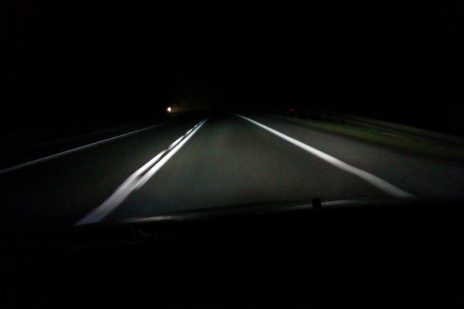

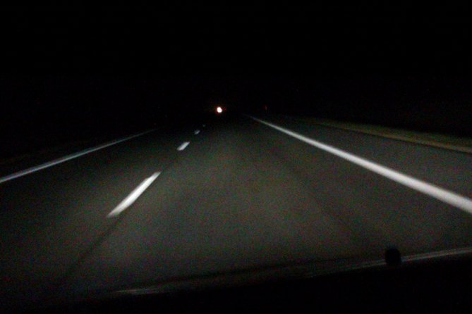

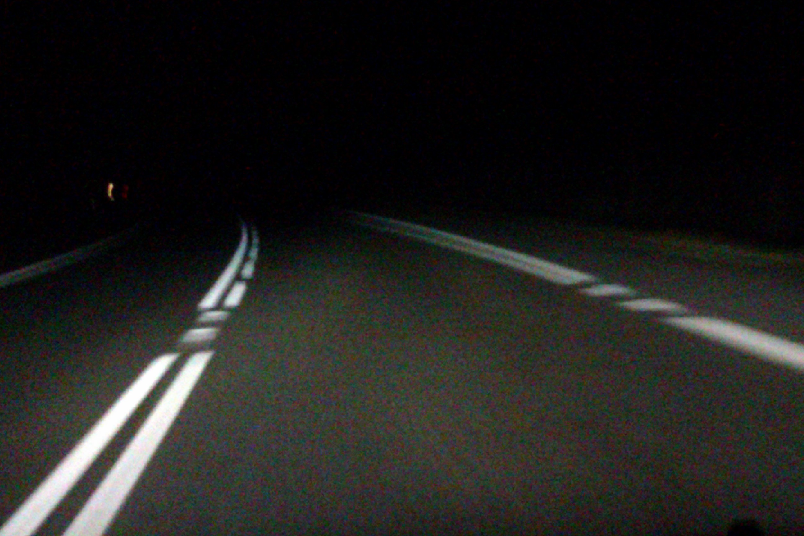

Postprzez mądry » 16 paź 2013, 22:04
Prace nad lampami uważam za zakończone <jupi> . Lampy zostały dokładnie wyczyszczone, wymyte et cetera, zamontowane zostały zregenerowane odbłyśniki i nowiutkie żarniki Philipsa w sumie to mam nówki sztuki lampy <jupi>
No ale teraz o efektach, powiem tak- nie żałuję nawet jednego grosza włożonego w te lampy, nigdy bym się nie spodziewał że odbłyśnik po regeneracji jest w stanie zdziałać takie cuda. Przed chwilą wróciłem z testów i śmiało mogę stwierdzić że przed autem z nocy robi się dzień :D
Niestety nie miałem ze sobą lepszego sprzętu do zdjęć i robiłem je telefonem ale może choć trochę będzie widać efekt choć na żywo jest o niebo lepiej <serduszka>
