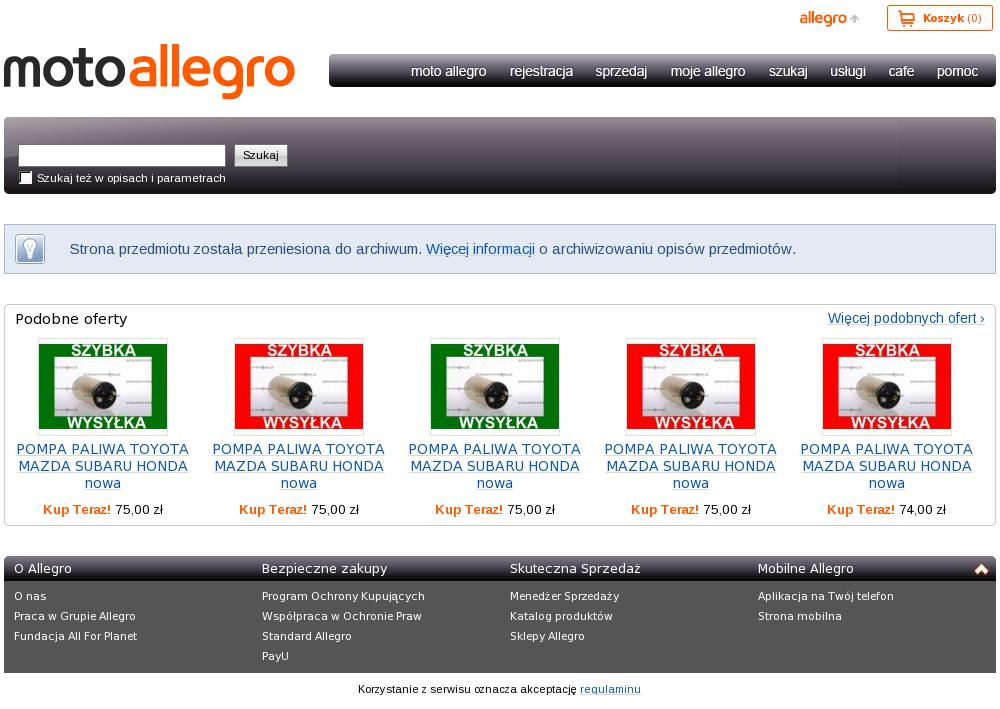

Popytałem trochę o pompę paliwa i tak naprawdę mam niezły mętlik. Dowiedziałem się że jest firma w Warszawie która zajmuje się ich regenaeracją (koszt ok 3500!!!!) Nowa to coś ok 8000 zł!!! A na allegro jest coś takiego za 105 zł http://moto.allegro.pl/pompa-paliwa-toy ... ml#gallery
To chyba nie jest jedno i to samo? Może ta tańsza ma inne zastosowanie?
Od: 5 paź 2010, 14:00
Posty: 42 (0/1)
Auto: Mazda 3 BM, 2014r. 120 KM, Sky Energy +Navi+Xenon, soul red, DEMO
Postprzez Grucha » 26 wrz 2011, 15:08

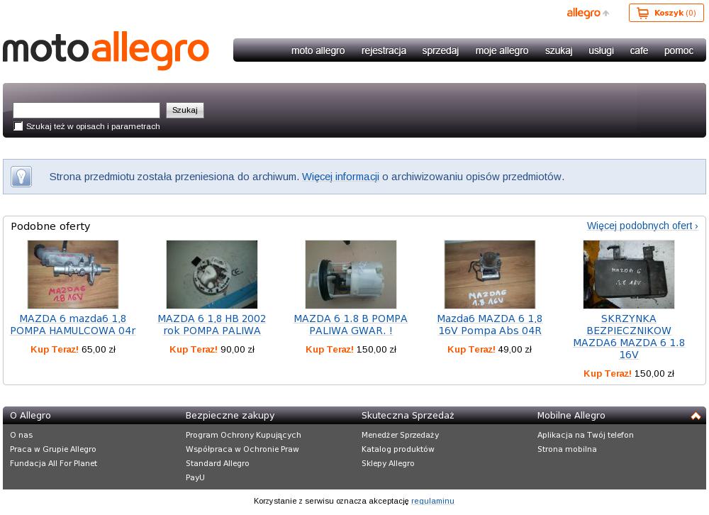

Ktos cie wprowadza w blad , na twoim linku jest sam wklad do pompy ktora wyglada tak http://moto.allegro.pl/pompa-paliwa-maz ... 38209.html, kupujesz rozbierasz stara wkladasz nowa i tyle

Kurcze, to skąd biorą się tak wielkie różnice w cenie używki i nowej oryginalnej?
