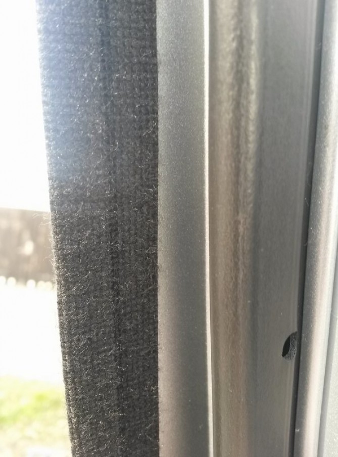

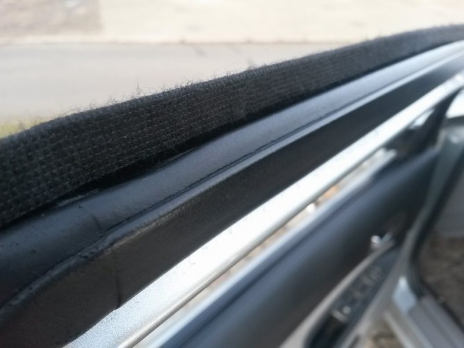

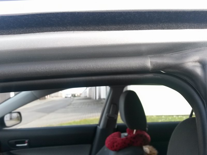

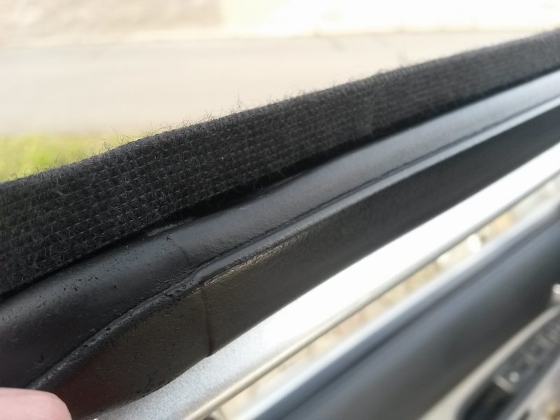

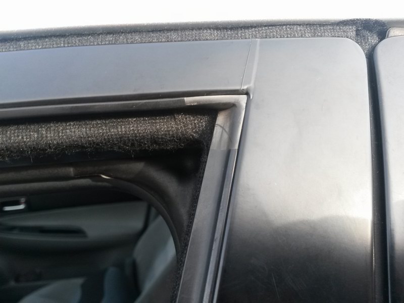

Pragnę dorzucić kolejne 3 grosze w temacie uszczelek. Pamiętacie, jak pisałem o meszku na listkach uszczelek w passacie i galaxy? Ostatnio wpadłem na pomysł, by taki meszek zrobić u siebie za pomocą taśmy izolacyjnej, parcianej. No i zrobiłem na razie jedne drzwi. Nakleiłem taśmę parcianą na wewnętrznej stronie prowadnicy szyby i na listek (skrzydełko) uszczelki na drzwiach, by było podobnie jak we wspomnianych wyżej autach. Do zrobienia jeszcze 3 drzwi i potem jazda próbna na autobahnie.

Postprzez jachu36 » 1 mar 2014, 10:49
Jedno pytanko,a czy ta taśma nie będzie "ciągnąć" wody?Bo jak tak to zaraz będzie <dupa>
