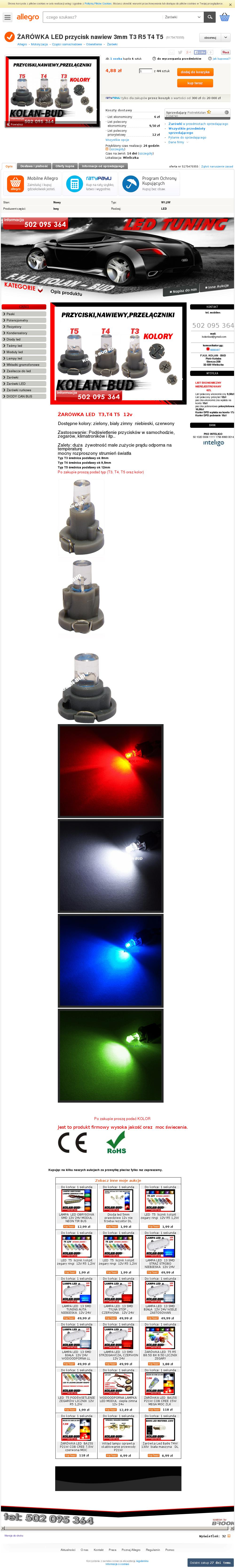

Postprzez Torretoo » 3 maja 2015, 17:14
Czolem
Co to za żarówka, jaki symbol czy jest dokupienia tylko z plastikiem czy moge jakos bez i umiescic w tym plastiku? Od razu powiem ze to zarowka podswietlajaca wlasnie regulacje podswietlenia deski. Na fotkach wszystko pokaze. Czekam na jakies info
https://fbcdn-sphotos-h-a.akamaihd.net/ ... 6b39701bcb
https://fbcdn-sphotos-h-a.akamaihd.net/ ... 8fc18ea552
Czy ta zarowka bedzie pasowała ?
http://allegro.pl/zarowka-led-przycisk- ... 70355.html kupilbym dwie najwyzej i ta od DSC tez wymienil. Pytanie czy ich pobor mocy nie dawalby roznicy w swieceniu w porownaniu do kokpitu. ?

Postprzez tomalaaa » 5 lut 2016, 16:17
Torretoo napisał(a):Czolem
I co kupiłeś te żarówki i świecą bez problemu? Bo u mnie również padły dwie od pokrętła nawiewu oraz zmiany kierunków nawiewów :( Chcę te żarówki zamówić lecz nie wiem czy bedą pasowały? Dlatego się pytam :P Proszę o radę i pomoc! :) .... :( :(

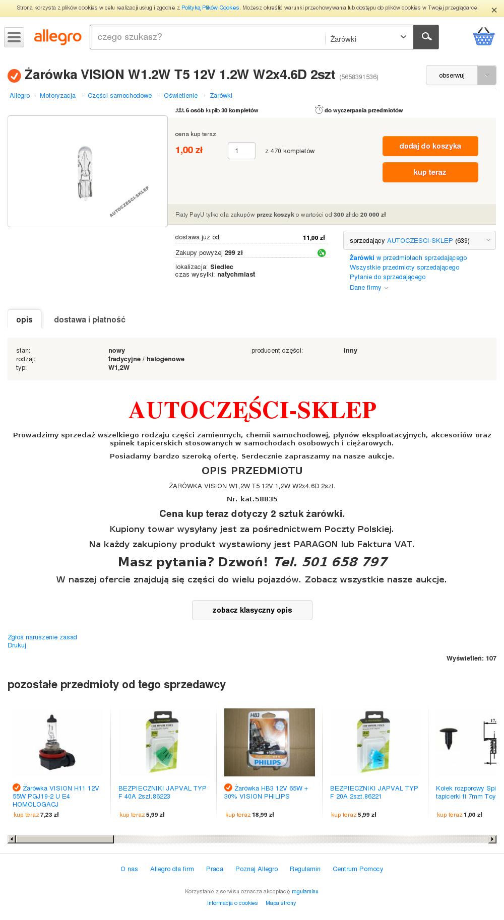

Dopisano 5 lut 2016, 19:13:
A czy może być taka żarówka? :D
http://allegro.pl/zarowka-vision-w1-2w- ... 91536.html
Od: 14 kwi 2015, 15:54
Posty: 93 (1/1)
Auto: Mazda 6 2005 2.0 MZR-CD 121 KM
Postprzez Krzysiek1980 » 5 lut 2016, 19:13
To są chyba symbole oryginalnych żarówek:
GJ6R61C95 – 3 sztuki na panel – podświetlają włączniki klimatronika
GJ6G61C95 – 2 sztuki na panel – podświetlają panel pomiedzy tymi okraglymi wlacznikami
Można dokupić osobne żaróweczki i przełożyć tylko czerwony kapturek z poprzednich w panelu.
Wymiary – grubość: 4,2mm; wysokość: 11,7mm. Oryginalnie są chyba 12V/40mA, ale spotkałem się że chłopaki montowali 14V/40mA bo ponoć się tak nie przepalają, ale mogą być minimalnie jaśniejsze od reszty podświetlenia. To są takie żaróweczki całoszklane z wąsami. Podobno takie też pasują – Lamp T1/12/40.
Poszukajcie w sklepie http://www.tme.eu/pl/ lub w hurtowni Nowy Elektronik.
P.s Zdajesz sobie sprawe, że żeby wymienić te zaróweczki trzeba zdemontować tunel srodkowy i cały panel od radia?

Postprzez tomalaaa » 5 lut 2016, 20:39
Nie jestem leniwy :D Ale jak później to zrobić? :D Bo ja elektronika to <nie> Nie mam głowy by coś takiego robić:P Nie umiem :D http://allegro.pl/zarowka-led-przycisk- ... 70355.html a ta nie będzie odpowiednia?
Posty: 93 (1/1)
Postprzez Krzysiek1980 » 5 lut 2016, 21:27
Z tego co pamiętam wymieniasz same żarówki. Zaginasz nózki, nakładasz ten czerwony kapturek i już. Z tyłu panelu masz opisane otwory w którą stronę odkręcać żeby żarowkę wyjąć. Wyciągasz te plastiki podobne do tych co wstawiłeś z aukcji i wymieniasz same żarówki.

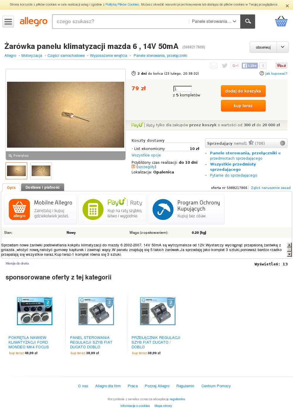

Postprzez maz1 » 20 lut 2016, 21:34
Szukałem już wcześniej informacji na temat żarówek na tym forum i udało mi się kupić żarówki 14v 50mA na alledrogo ,zamieniłem tylko 2 sztuki w panelu ,po nałożeniu gumowych kapturków ,wszystkie żarówki w panelu świecą jednakowo.
znalazłem je tutaj,może komuś się przyda ten link;
http://allegro.pl/zarowka-panelu-klimatyzacji-mazda-6-14v-50ma-i5988217866.html
