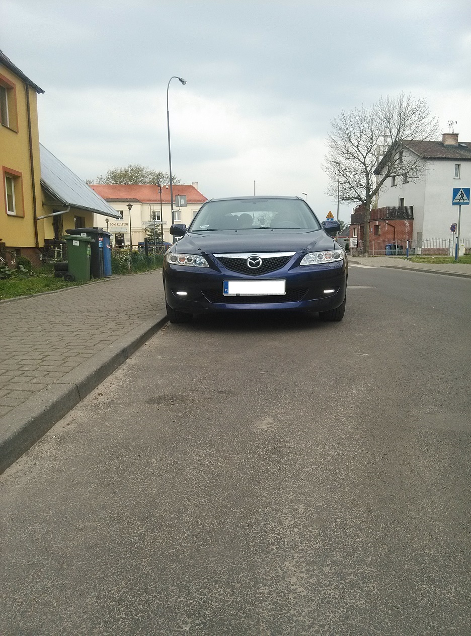

adam_b96 napisał(a):Czy Ty Kolego nie masz ich założonych na odwrót??
nie są założone tak jak trzeba na każdej z lamp jest wytłoczona litera L i P

Postprzez adam_b96 » 25 lis 2014, 13:58
a to ok :) bo na poprzednich zdjęciach jak świeciły to wyglądało na odwrót :) czyli masz tak samo jak u mnie :)

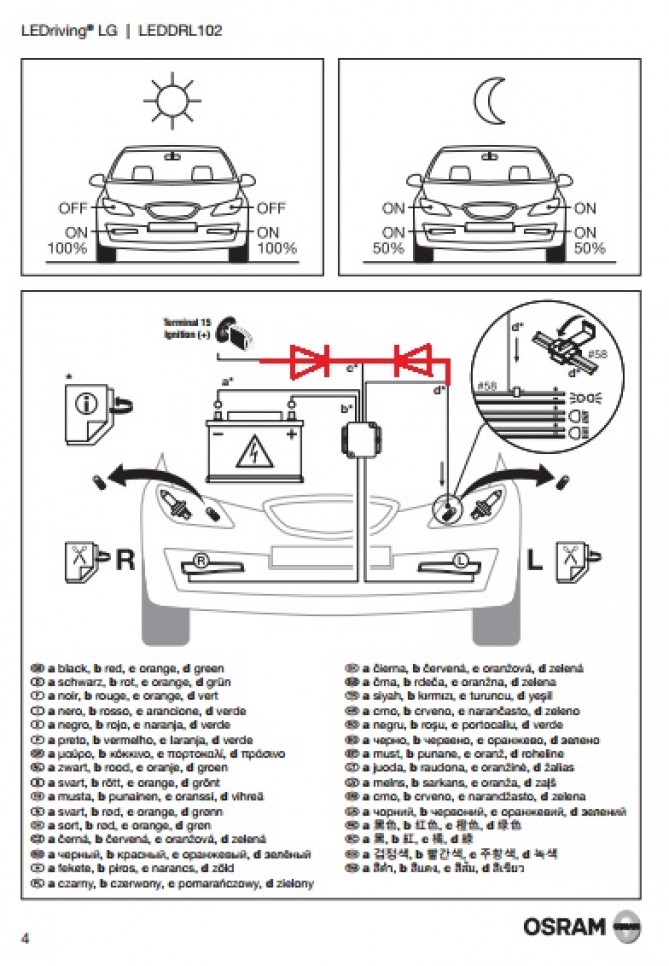

Postprzez piotruswie » 12 gru 2014, 21:31
witam
mam już rozwiązanie problemu braku świateł pozycyjnych przy wyłączonej stacyjce
wystarczy zamontować dwie diody tak jak na rysunku zabezpieczając przed prądem zwrotnym minimum 3A, ja założyłem zespoloną diodę schottkiego
dzięki niej podajemy napięcie na kabel po stacyjce ze świateł pozycyjnych – nawet gdy kluczyk jest wyłączony, wszystko działa jak należy :)
zmieniłem też podłączenie czerwonego kabla do plusa po stacyjce:
przeciągnąłem go do kabiny i podłączyłem do bezpiecznika IGNITION, w przeciwieństwie do tego z pod maski nie ma tam podtrzymania 1,5 minuty, więc światła dzienne zapalają się po przekręceniu stacyjki w pozycję zapłon i gasną od razu po wyłączeniu silnika
co ważne nie świecą się gdy stacyjka ustawiona jest w pozycji umożliwiającej słuchanie radia :)
dodatkowo rozwiązanie to umożliwiło mi montaż dodatkowego wyłącznika dzięki czemu mogę wymusić wyłączenie automatu A PO CO
no właśnie, jak zaparkujemy zimą i nie chcemy gasić silnika bo ciepełko leci z kratki to dobrze mieć możliwość wyłączenia świateł :)

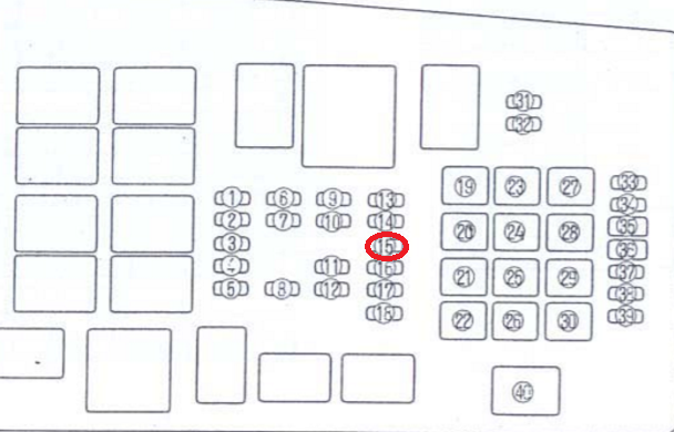

Postprzez xolejekx » 29 kwi 2015, 07:28

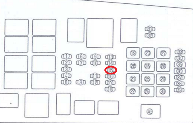

Witam, kupiłem światła philipsa daylight 9, niby wg instrukcji proste podłączenie i faktycznie tak jest. Światła mają moduł, do którego wpina się wtyczki z przewodami. Dwie wtyczki ze światłami i jedną większą z zasilaniem i sterowaniem czyli dwa przewody czerwony i czarny do akumulatora, niebieski który wg instrukcji także trzeba podpiąć do "–" akumulatora i pomarańczowy do świateł pozycyjnych. Mój problem dotyczy tego ostatniego pomarańczowego przewodu. W komplecie jest szybkozłączka do połączenia tego przewodu z przewodem od świateł pozycyjnych, lecz pierw należy ten przewód zlokalizować, także w instrukcji napisane jest aby podłączyć wszystkie przewody poza pomarańczowym, odpiąć kostkę od reflektorów, włączyć silnik (ledy już się palą), włączyć światła pozycyjne i pomarańczowym przewodem dotykać styków na kostce póki światła nie zgasną. No i tak się stało światła zgasły, ja uradowany, że zaraz koniec montuję złączkę z przewodami, podłączam kostkę do reflektorów, odpalam silnik żeby sprawdzić czy działa i klops... światła nie świecą. Pytanie dlaczego i czy można się wpiąć w innym miejscu do tych pozycyjnych. Bezpiecznik 15A w komorze silnika wg tabliczki jest wspólny dla pozycyjnych i stopu także chyba się nie nadaje, a może jestem w błędzie.
Od: 22 paź 2012, 08:30
Posty: 7
Skąd: Świnoujście
Auto: Mazda 6 Hatchback 2.0 141KM 2003

Postprzez xolejekx » 29 kwi 2015, 16:04
Jak to jest ten bezpiecznik co na rysunku to nie działa...tam ciągle jest napięcie 12V.

Postprzez Michu_M6 » 29 kwi 2015, 17:20
xolejekx napisał(a):Bezpiecznik 15A w komorze silnika wg tabliczki jest wspólny dla pozycyjnych i stopu
kolega więc pyta raczej o bezpiecznik 31- i tam można się podpiąć <spoko>

Postprzez xolejekx » 29 kwi 2015, 18:22
Zaraz po tym poście poszedłem sprawdzić i działa!!! W końcu... Dzięki wielkie, jeszcze pare drobnych poprawek w ustawieniu i można robić fotki.

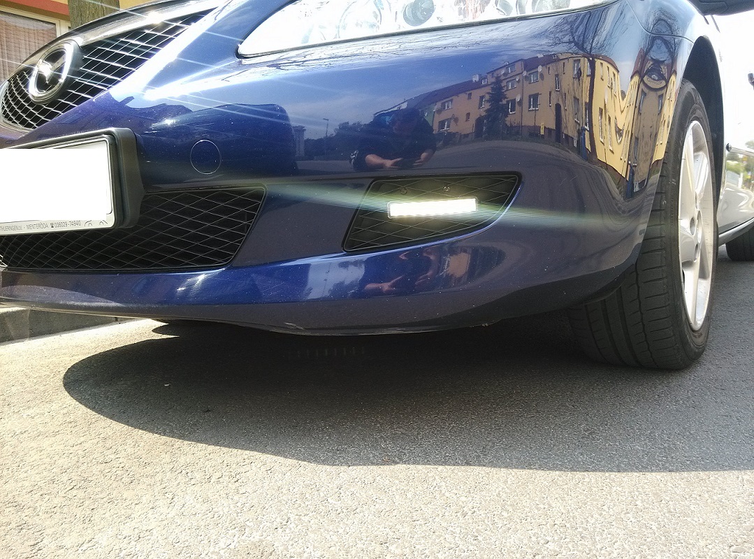

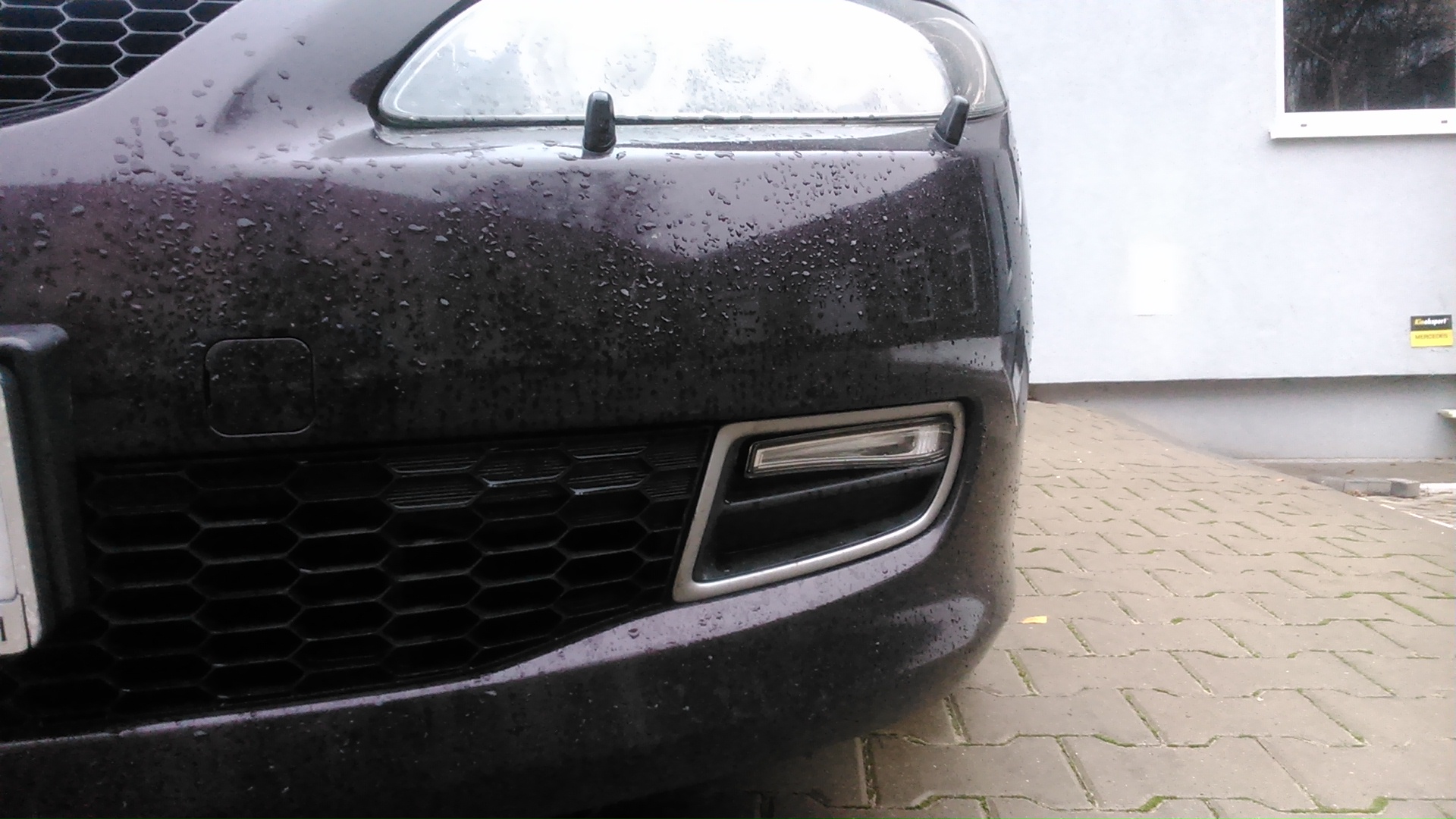

Postprzez xolejekx » 1 maja 2015, 07:56
Zdjęcia są, efekt nie jest piorunujący myślałem, że będzie lepiej ale może to przez to, że duży kąt jest. Zdjęć wieczorem nie robiłem bo ostro padało :|
