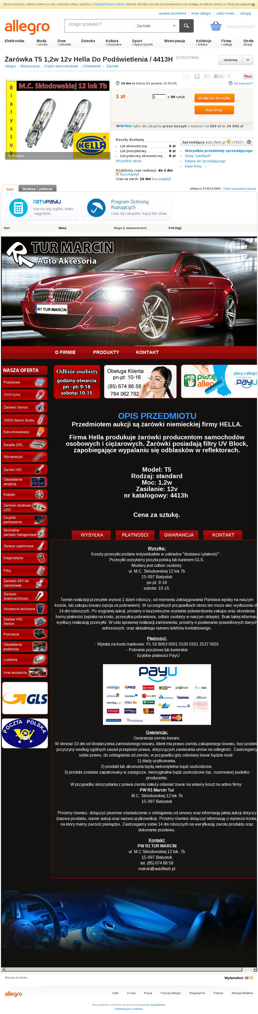

Postprzez wujek116 » 5 gru 2013, 14:45
No to ja ci odpowiem na twoje pytanie w naszych mazdach w słonecznikach mamy żarówki T5 1,2w
http://allegro.pl/zarowka-t5-1-2w-12v-hella-do-podswietlenia-4413h-i3735327865.html
A ich zamiennikiem na LEDY są T5 R5
http://allegro.pl/zarowka-led-t5-r5-biala-walcowa-zegary-opolskie-i3711884763.html
ja takie mam wsadzone i jest ok i co dziwo dostałem je w pierwszym lepszym elektronicznym sklepie :D

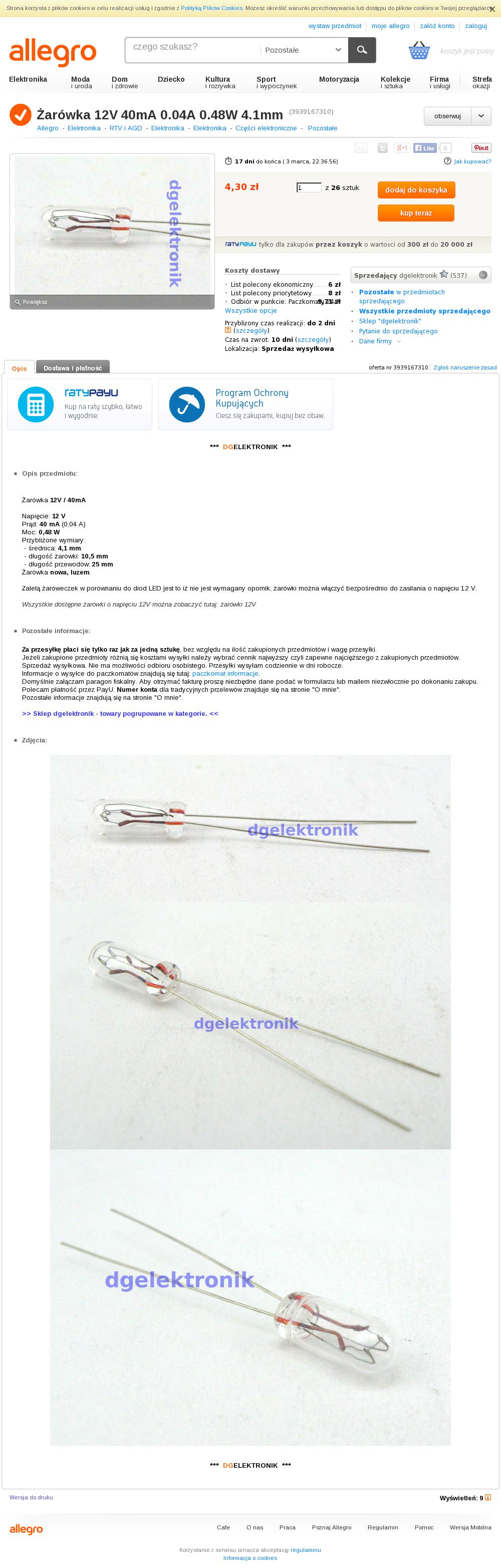

Postprzez stromba » 14 lut 2014, 12:36
Torretoo napisał(a):Tylko ktore kupic i co zrobic zeby swiecilo w kolorze jakim teraz swieca? Bo te za 50 zl sztuka to sa oryginalne czerwone czy pomaranczowe Mazdy. A nie wiem na tej stronie ktore kupic i co zrobic zeby kolor byl podobny? Czy ten kondom ze starej sie sciaga i naklada na nowa? Czy ten kapturek od starej nadaje sie dla tej nowej podroby ?
ponad 1,5 roku temu kupiłem dokładnie te żarówki od tego typa http://allegro.pl/zarowka-12v-40ma-0-04a-0-48w-4-1mm-i3939167310.html i do dzisiaj świecą bez problemu i identyczna barwą tylko wtedy płaciłem cos okolo 3 zł za sztuke. Kapturek i plastik ściągasz ze starej i nakładasz na nową. Najlepiej chyba wymienić od razu wszystkie bo pewnie reszta tez nie długo przepali sie. Tylko ja mam przed lifta musisz dowiedzieć sie czy po lifcie sa te same żarówki co w przed..

Postprzez stromba » 14 lut 2014, 22:50
pod koniec maja bedzie 2 lata jak mam na 12v te z linka i jakoś nie przepaliła sie żadna a świecą jak oryginalne, a te na 14 pisało kila osób ze jaśniej.
