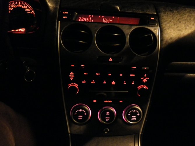

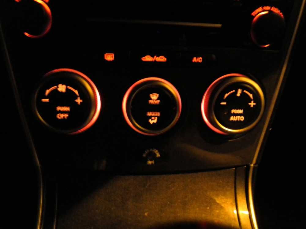

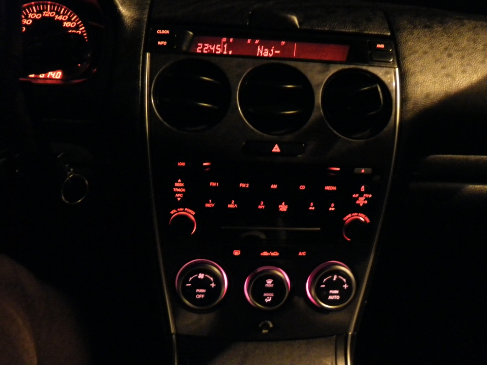

Postprzez konrad1235 » 13 cze 2012, 22:09
Obiecane zdjęcia zrobione chwilkę temu. Podświetlenie wyszło troszkę różowo ale w rzeczywistości jest bardziej żółte niż różowe. Pamiętajmy że dzisiejsze żarówki ( nie wiem czy są zastosowane w mazdzie bo nie miałem okazji sprawdzić ) po przepaleniu zapewniają ciągłość obwodu ( przepalenie żarnika nie powoduje rozłączenia obwodu ) tak jak lepszej jakości lampki choinkowe więc przy połączeniu szeregowym kolejne żarówki dalej świecą ( nie wiem jak są połączone w podświetleniu deski bo nie było potrzeby sprawdzania ).

Postprzez Mandey » 13 cze 2012, 22:33
No, wg mnie całkiem fajnie :D aż tak wielkiej różnicy nie ma, spodziewałem się troszke innego koloru <oczko>
