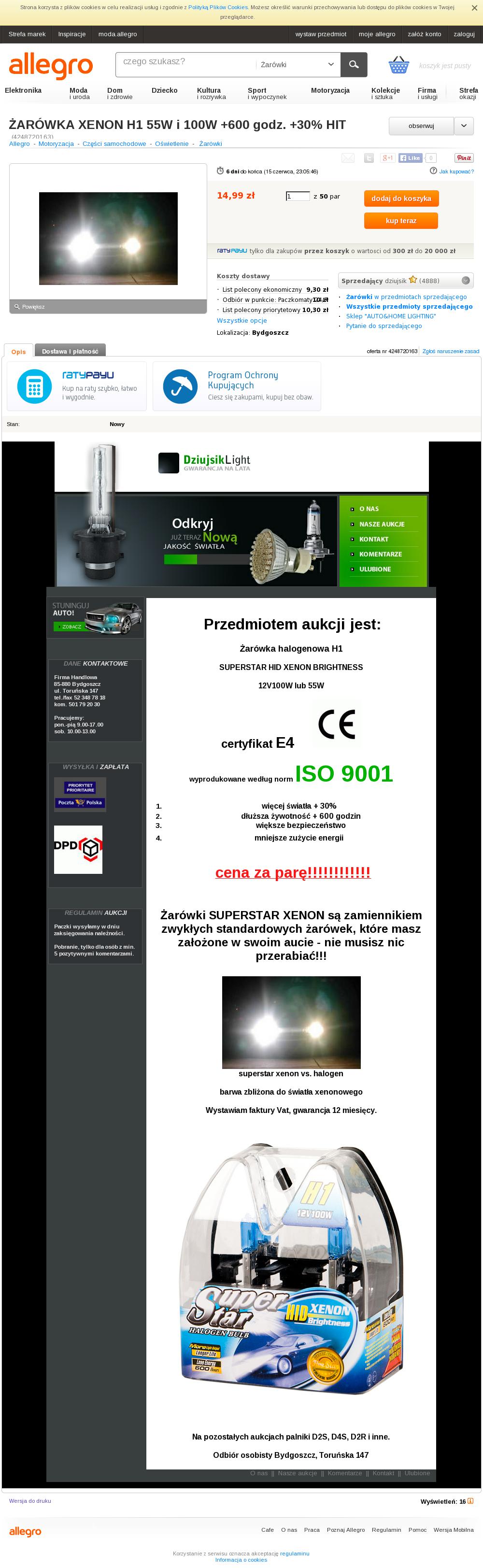

Postprzez Wojcio » 9 cze 2014, 10:08
I wszystko jasne :D
A jakie H1 proponujesz, żeby świeciły ładnym białym kolorem ?

Postprzez Wojcio » 10 cze 2014, 10:46
I odbiór osobisty... jakieś 1,5km od mojego domu :D

Postprzez Wojcio » 11 cze 2014, 12:28
55W chyba do mijania a 100W jako długie ???

Postprzez Mandey » 11 cze 2014, 14:24
Jak masz, bądź zamierzasz jako postojówki mieć żarówki LED, to w długie 100W odpada, wytopisz LEDa. Ale jak jeździsz na standardowych to czemu nie :D
A 55W do mijania też bym wybrał, szkoda odbłyśników w soczewce.

Postprzez Wojcio » 4 sie 2014, 11:30
Jak już pisałem niedawno, kupiłem, zamontowałem, fajnie świecą na biało i w odstępie kilku dni obydwie się przepaliły. Czas życia około 6tygodni !!!!
POLECAM jak ktoś ma niepotrzebne 15zł.

Postprzez szumer » 4 sie 2014, 11:49
wojcio, ja bym poszedl do sprzedawcy to badziewie reklamowac, bez przesady, 15 zl. tez pienidza, zgubic jakos nikt nie chce. Oni to importuja po dolarze za szt.

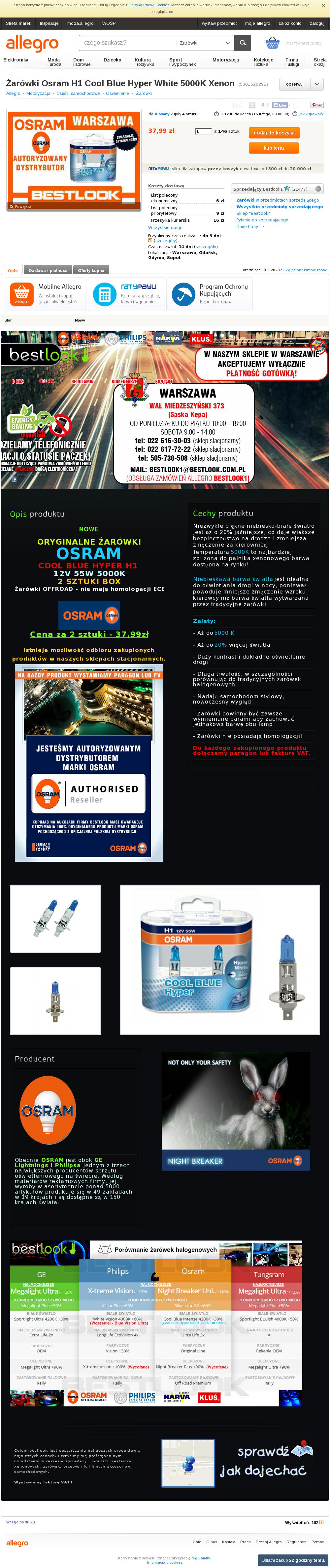

Postprzez minero » 2 lut 2015, 13:42
Planuje wymienic swiatla z swojej Madzi. Mam pytania dotyczace zarowek :) Mam lampy zwykle soczewkowe (nie xenon). Zalezy mi bardziej na bialym swietle, mijania moga wpadac w niebieski :)
– Mijania sa H1 wiec planuje zakup tych:
Osram H1 Cool Blue Intense XenonLook 4200K

Postprzez Danmazda » 2 lut 2015, 16:55
minero napisał(a):Mijania sa H1 wiec planuje zakup tych:
Miałem takie, zmieniłem na 5000k. Dają bardziej niebieską poświatę.
http://allegro.pl/zarowki-osram-h1-cool ... 20292.html
