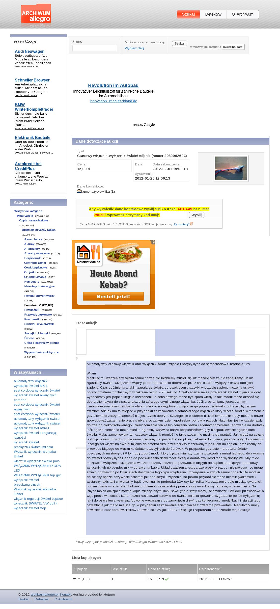

Postprzez thorgal » 27 cze 2012, 13:50
zetek napisał(a):Panowie co myslicie o takim module, a konkretnie wie ktoś jak to wyglada od strony przepisów drogowych??
http://jafra.home.pl/product_info.php/c ... cts_id/409
Ten moduł to zdzieranie kasy z ludzi.
Kupiłem na allegro za 15 zł włącznik z regulacją czasu załączenia od 5 sek do 30 sek od kolegi o nick'u KRON13 (oczywiście nick z allegro), coś takiego http://archiwumallegro.pl/czasowy_wlacz ... 62604.html i sprawuje się rewelacyjnie z moimi DRL
Po przekręceniu kluczyka światła odpalają dopiero po 30 sek (bo tak se ustawiłem). Montaż jest banalny bo dorzuca schemat montażu. Spięte mam to z kontrolką na desce rozdzielczej od świateł mgielnych z przodu więc zapala mi się zielona kontrolka informująca o działaniu układu :)
