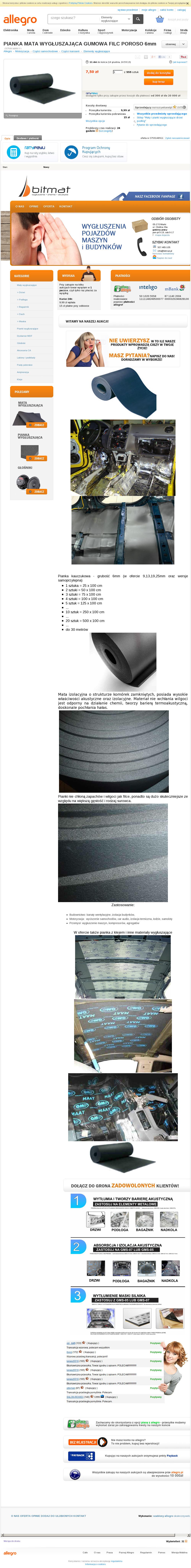

Postprzez gracx02 » 3 gru 2013, 07:14
Czyli najpierw pianka a na to filc? Przykleic filc do tej pianki?
i co sądzicie o tej piance poroso
http://allegro.pl/pianka-mata-wygluszaj ... 48911.html
w opisie aukcji
Pianki nie chłoną zapachów i wilgoci jak filce, ponadto są dużo skuteczniejsze ze względu na większą gęstość i rodzaj surowca. <nauka>
edit: filc zamówie u tego sprzedawcy
http://allegro.pl/mata-wygluszajaca-wyg ... 56479.html
