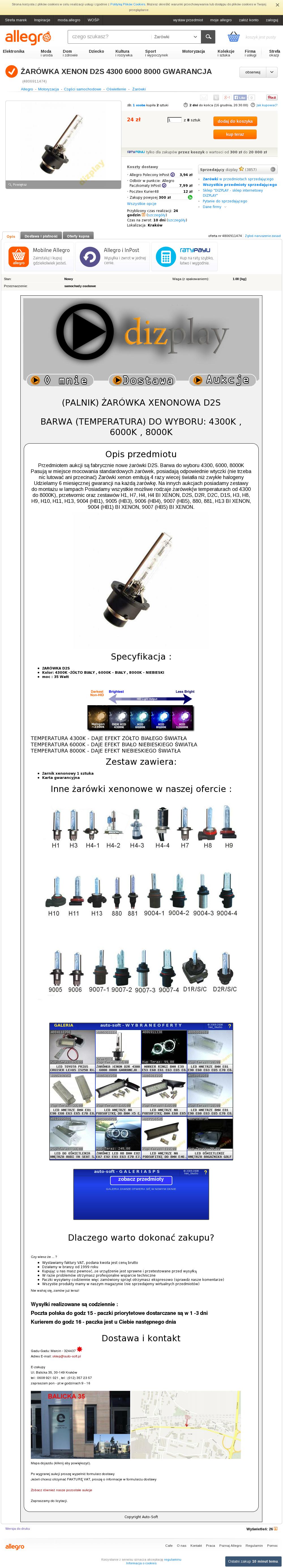

I tak jutro muszę kupić nowe ze względu na to że prawy na zółto świeci. Kupiłem jedne z tańszych ksenonów ze względu na to że chcę przeprowadzić test czy wogóle to palnik. Jak będzie ok to kupię oryg osramy ( przynajmniej mam nadzieję że będą oryginalne). Zauważyłem jeszcze że lampa nie zapala jak jest zimno. Jak wczoraj było ok 8 st C to za każdym razem startował. To samo mam z poziomowaniem w prawej lampie. Jak jest chłodno to drga a jak jest ciepło to pracuję ładnie.
Jutro wymienię palniki i zobaczę czy to coś da.
Jak nie to przelutuję przetwornicę hot-airem.
ps. takie oto badziewie kupiłem.
http://allegro.pl/show_item.php?item=4806911474

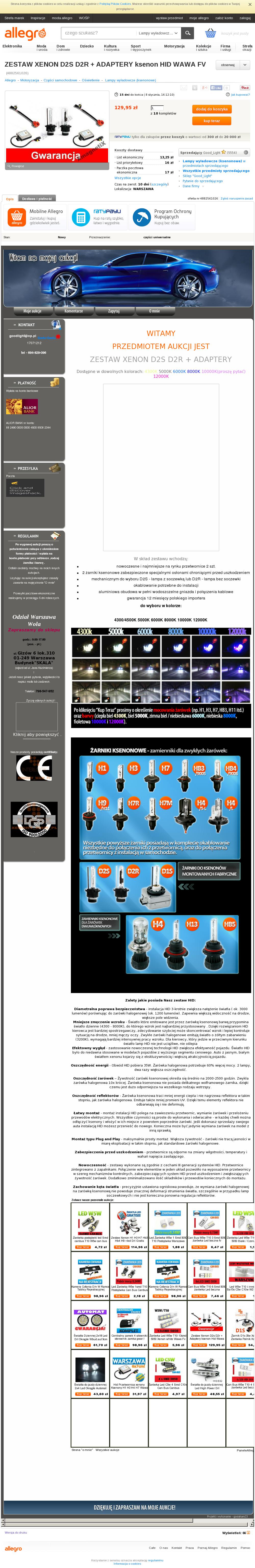

Wykombinowałem lepszą rzecz. Przynajmniej lepszą dla oszczędnych. Kupujemy chiński zestaw ksenonów do samodzielnego montażu. Z lampy wywalamy tylko oryginalny zapłonnik. Zostawiamy przetwornicę co by nam pozycjonowanie ksenonów działało. Szukamy przewodu idącego do oryg. przetwornicy na którym po przekręceniu manetki na światła mijania pojawia się 12V. Lekko ściągamy izolację ( ja go nie przecinałem a chyba można bo zasilanie do pozycjonowania idzie innym przewodem ) i podpinamy do niego (+) naszej chińskiej błyszczącej przetwornicy. Podłączamy też oczywiście masę. Ja to zrobiłem tak że wszystko umieściłęm w środku i nic nie widać. Podłączamy przetwornice dołączonym przewodem pod nasze oryginalne palniki i wszystko gra.
Można umieścić na zewnątrz przetwornice ( pomocne w przypadku awarii ) ale ze względów estetycznych lepiej w środku. Zresztą u mnie przetwornica jest wsadzona tuż przy dużej wnęce w lampie więc i tak idzie to wyciągnąć bez rozbierania lampy.
Zestaw który znalazłem na allegro kosztuje 129 zł. Ja kiedyś kupiłem za 90 zł kpl. na giełdzie w Krakowie
http://allegro.pl/zestaw-xenon-d2s-d2r-adaptery-ksenon-hid-wawa-fv-i4882561026.html
Podłączenie do instalacji samochodu jest bardzo proste i intuicyjne.
Z racji wykonywanego zawodu + hobby elektronika, jestem na etapie "dostawania" się do oryginalnego zapłonnika za pomocą frezarki. Zobaczę jaki kondensator w nim siedzi bo to na 99% jego wina że zapłonnik siada.
Oczywiście lepiej oddać do fachowców którzy robią takie rzeczy na co dzień ( jak kolega wspomniał w poście wyżej) i niech zastosują starter lepszy i trwały bo w sumie nie wiadomo ile taka chińszczyzna pochodzi. Może paść w najmniej oczekiwanym momencie.
Zrobiłem tak ponieważ nie mogę pogodzić się z faktem że za zapłonnik w którym prawdopodobnie jest obwód RLC kosztuje ponad 200zł za używkę. Co koszt elementów elektronicznych ze środka nie powinien przekroczyć 20zł. Z tego co pamiętam ze szkoły w zapłonniku występuje zjawisko rezonansu elektrycznego RLC

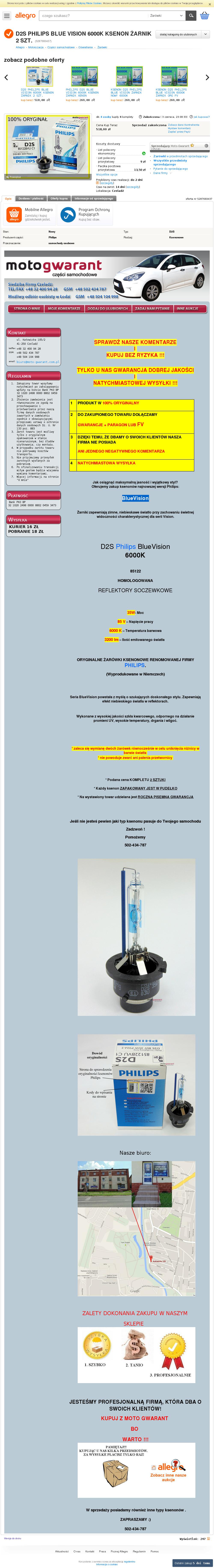

xANDy napisał(a):Ile kosztował Cię jeden palnik?
Ja jestem burżuj, jak kupuję, to nie żałuję (w końcu raz na 7 lat taki zakup).
260 zł brutto za sztukę:
http://allegro.pl/show_item.php?item=5287660437To są Philips Blue Vision 6000k -- świecą ładnym białym światłem.
W postojówkach są jakieś ledy, też chyba 6kk
