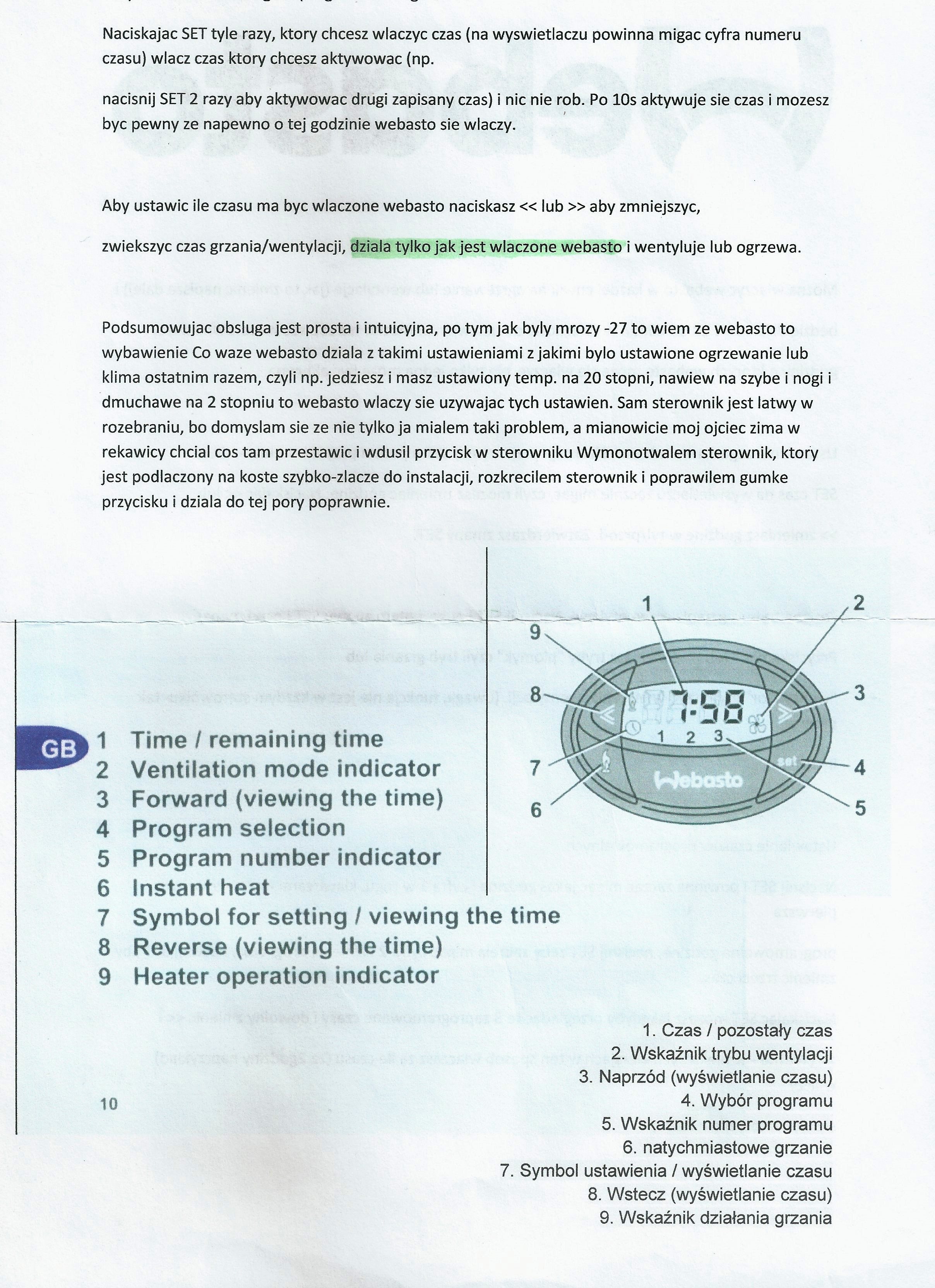

Jak kupiłem swoją Madzie przed pierwszą zimą zaopatrzyłem się w taką karteczkę <czarodziej>
Instrukcja obsługi sterownika Webasto.

Mandey dziękuje Ci za szczegółową instrukcję. Próbowałem to ustawić i nie mogę chyba mam coś zepsute że nie załącza się o danej godz. bo w trybie natychmiastowym działa. Mógłbyś mi podpowiedzieć ten czas poz. 7 z instrukcji symbol ustawienia/wyświetlanie czasu co to dokładnie oznacza można ten czas zmienić? Jak np. ustawie żądany czas parę sek. miga i potem zaczyna szybciej migać i wtedy kiedy się wciśnie < lub > to pokazuje się drugi czas z ikonką zegara nie wiem co on oznacza. Jeżeli mam uszkodzone coś ze nie chce się włączyć webasto o danej godz to gdzie zacząć szukać przyczyny? Ostatnie pytanko jak leci delikatny biały dymek spod auta że trzeba się schylić pod auto żeby to zauważyć, nie chmura dymu to oznacza że mogę mieć sztyft(świece) do wymiany czy to jest normalny objaw?

Postprzez Mandey » 31 mar 2013, 11:32
Ten zegarek na wyświetlaczu pokazuje się w momencie wyświetlania zwykłego czasu, jak na zegarku oraz przy wyborze zaprogramowanej godziny załączenia, wtedy wyświetla się ten zegarek w rogu oraz cyferki na dole wyświetlacza. Jak chcesz włączyć webasto na zaprogramowaną godzinę, to na samym początku sprawdź, czy ogólny zegar webasto jest ustawiony prawidłowo. Czyli, jeżeli jest godzina 16:00 to sprawdź, czy webasto ma taką godzinę. Sprawdzisz to naciskając << lub >> przy zgaszonym całkowicie wyświetlaczu. Jeżeli czas będzie ok, wtedy naciskasz SET, wybierasz tym przyciskiem jeden z trzech czasów, o której ma się włączyć grzanie, w tym momencie powinien migać zegar, w czasie jego migania możesz zmienić czas załączenia przyciskiem << lub >>. Jeżeli ustawisz czas, po prostu wszystko zostawiasz (takie migające), po kilku sekundach wyświetlacz zgaśnie i webasto powinno się załączyć.

Postprzez zibi86 » 1 kwi 2013, 18:54
Dzięki Mandey za wyczerpującą odp.
Zrobiłem tak jak pisałeś, poszedłem do auta sprawdzić tą godzinę po wciśnięciu guzika ogólny zegar webasto pokazuje mi 5:30, a aktualny czas 19:18. Pewnie dlatego po ustawieniu żądanej godz. nie uruchamia się. Ustawiłem czas i webasto włącza się żądanej godz. chodzi.
Dziękuje za pomoc co prawda wirtualne ale zawsze coś <piwo>
