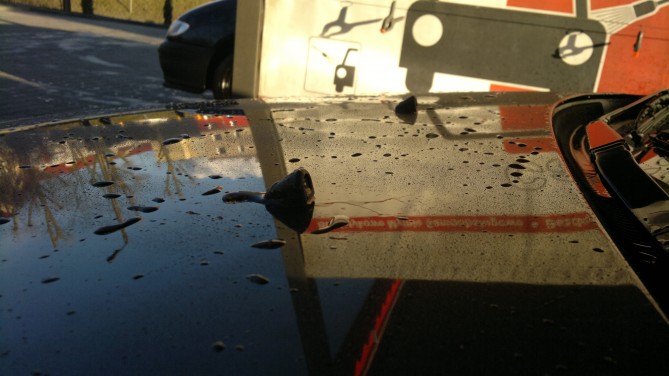

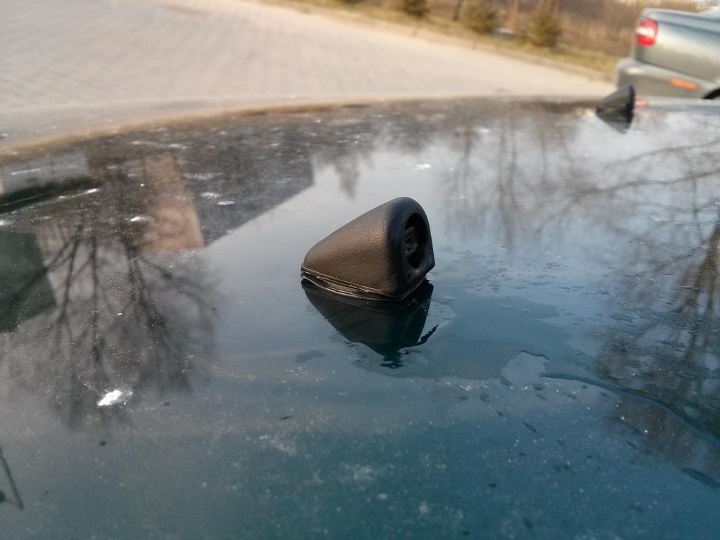

jednak jedna rzecz, z którą trzeba powalczyć, to rzyganie na maskę :(
Od: 10 cze 2012, 17:04
Postprzez CLAU » 17 mar 2014, 19:44
Rzygania nie ominiesz bo nie ominiesz grawitacji. To jest kwestia konstrukcyjna i fizyki. Wszystko co jest zamontowane na masce, będzie rzygać. Nie wydaje mi się, że nawet 2x mocniejsza pompka do spryskiwaczy rozwiązała by ten problem.
W Audi są inne dysze, typowe mgłowe a nie ta namiastka jak w mazdzie, no i one są zamontowane pod maską przy szybie a nie na niej. Nie rzygają no i ładnie to wygląda, gładka maska bez tych peryskopów jak w M6 po zmianach.

Postprzez matthies » 20 mar 2014, 18:39
tak to wygląda,
może nie za bardzo widać, pozatym tez lekko pryskałem żeby dachu nie ubabrać. Na poniższym zdjęciu chyba lepiej widać efekt zarzygania.
na koniec ze środka. Taki setup, pozwala mi na komfortowe opryskanie szyby nawet przy 100 km/h (przy okazji widac jak pracują nowe Motgumy :P)
