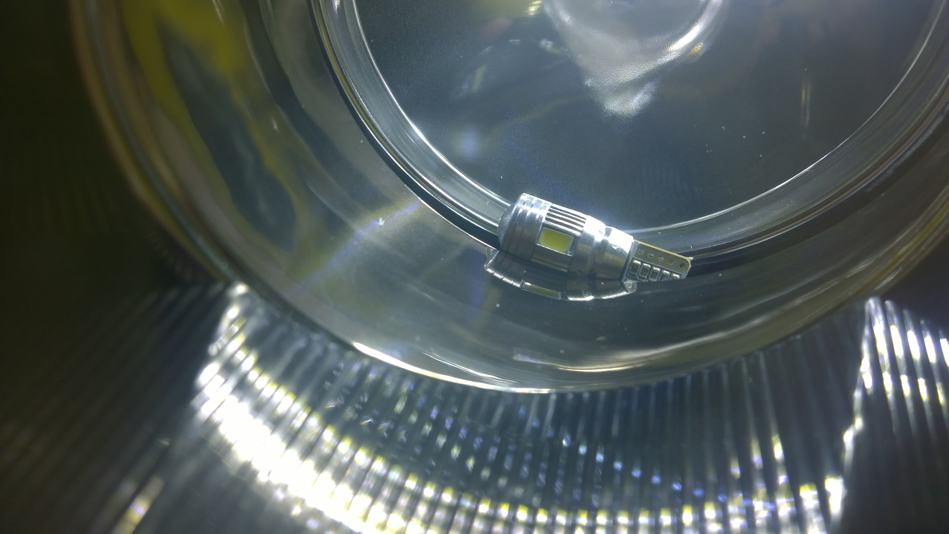

A mnie dziś takie szczęście spotkało :| Oczywiście miejsca nie było nawet dla małej japońskiej łapki aczkolwiek próbowałem sił ;) Efekt jest taki jak na zdjęciu <glupek2> Fajnie, że znalazłem ten temat. Może by tak zrobić fotorelację z misji ratunkowej? ;P

Postprzez Charlie Sneer » 19 gru 2015, 18:33
Dzięki bardzo. O ile nie będzie padać jutro zrobię tak jak polecasz :) <spoko>

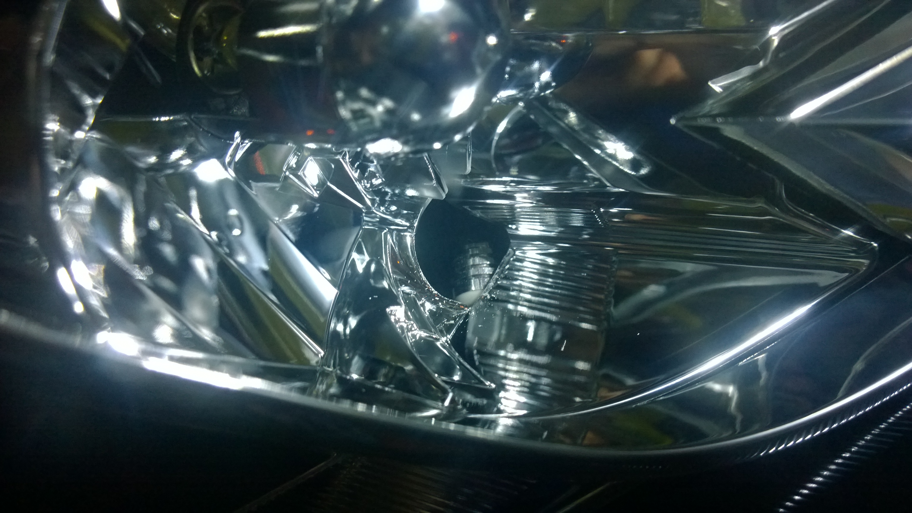

Mineło kilka godzin i okazało się że mój brat w swojej 6tce GY 2.5 benz miał ten sam problem co ja ... Wygląda to następująco:
Szukałem pomocy w dziale GY ale niestety nic konkretnego nie znalazłem.... Ktoś coś ma patent na nowszą budę? :)

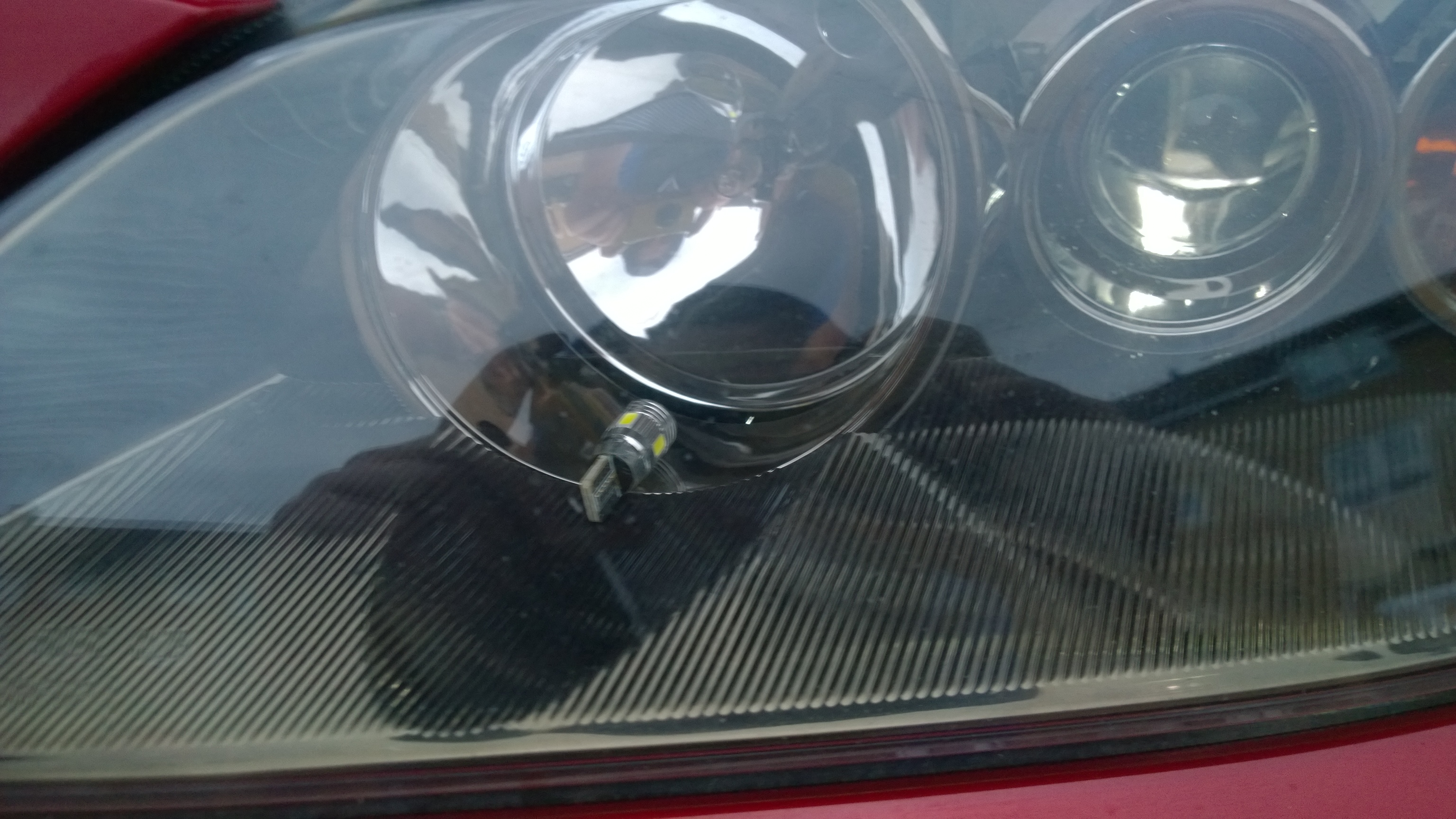

BTW.
Po wieczornej rundzie po Bristolu wyszło na to że nie muszę bawić się w drutowanie stosowane ponieważ żarówka ułożyła się mniej więcej o tak ;)
Niestety postało kilka rys na odbłyśniku ale nie powinne mieć wpływu na jakość oświetlenia ;)

Postprzez brodaM6 » 20 gru 2015, 11:01
Bez inwazyjne to wyjecie lampy ,żarówki i led sam wypadnie po odwróceniu lampy

Postprzez ezg_siwy » 24 sie 2016, 21:55
Miałem dzisiaj to samo – wyjąłem żarówkę od długich i wsadziłem do środka śrubokręt, na którego końcu zawinąłem taśmę lepiącą. :D <spoko>
Żadnych rys, żadnych problemów. Poszło w 5 minut.

Postprzez Wojtek » 24 sie 2016, 23:05
Można użyć odkurzacza... ;)
