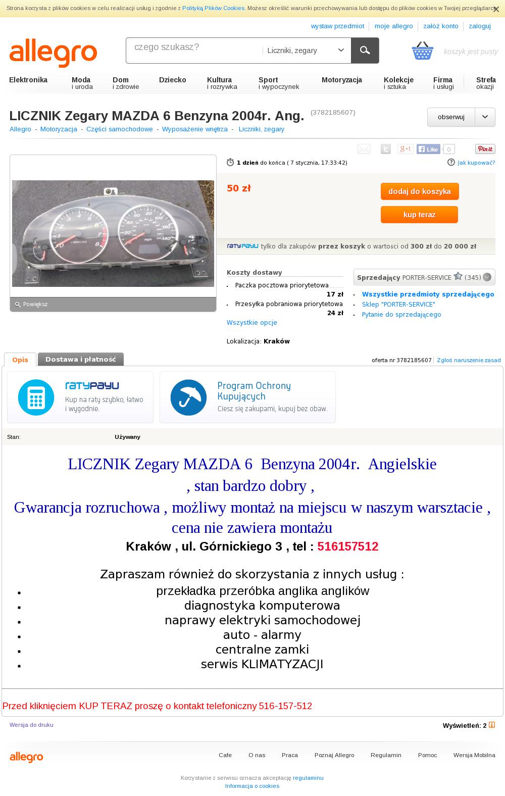

Postprzez Wojtek » 6 sty 2014, 13:32
zegary z anglika maja (jak dobrze pamietam) i mile i km na blacie... wiec?
btw.
http://allegro.pl/licznik-zegary-mazda- ... 85607.html
Dopisano 6 sty 2014, o 12:35:
a jak chcesz miec taki jaki masz przebieg to ASO :P

Postprzez brodaM6 » 7 sty 2014, 17:25
Krzyżak napisał(a):dla zainteresowanych, wymiana zegarów w ASO Mazda to jedyne 5700 :)
<boje się>
To ja bym sie nie zastanawiał nad tymi za 50 złociszy .
