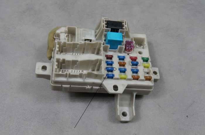

Postprzez zbyszekpietrkiewicz » 26 cze 2013, 13:01
Panowie mam taki problem z zaznaczonym bezpiecznikiem otóż jak jest na miejscu to nie działa nawiew wewnętrzny a jak go wyjąłem to działa nawiew słyszeliście o takim zjawisku ,ten bezpiecznik z tego co zauważyłem jest od kontrolek na zegarach
Zbynio

Postprzez SponeR » 26 sie 2017, 18:05
zbyszekpietrkiewicz napisał(a):Panowie mam taki problem z zaznaczonym bezpiecznikiem otóż jak jest na miejscu to nie działa nawiew wewnętrzny a jak go wyjąłem to działa nawiew słyszeliście o takim zjawisku ,ten bezpiecznik z tego co zauważyłem jest od kontrolek na zegarach
hej
po czyszczeniu mas (instalacja gazu szaleje) pod maską przed główną skrzynką z bezpiecznikami
mam tak samo – czyli wentylator nie działa, jak wyjmę bezpiecznik 15A – meter ig – instrument cluster
to nawiew się włącza ale lampki na zegarach przygaszają, po dodaniu gazu rozjaśniają :|
ok dla potomnych
pod filtrem powietrza znajduje się mała listwa uziemiająca z 4 kablami na "wsuwki"
po rozebraniu ukazała się zielono/zaśniedziała makabra z udziałem wsuwek
kable obciąłem zarobiłem na 2 zaciskach oczkowych i przykręciłem
działa <jupi>
