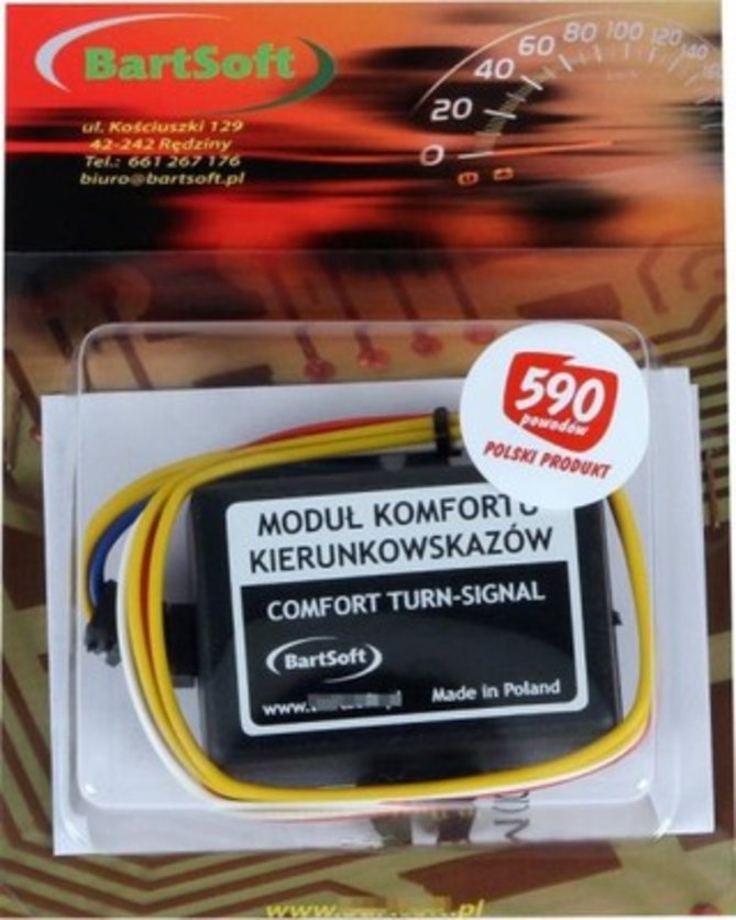

Moduł komfortu kierunkowskazów produkcji Polskiej
http://allegro.pl/polski-modul-komfortu ... ule_id=201
Gdzie to ustrojstwo najlepiej podpiąć w Gejszy ????
Doczytałem że za radiem jest przerywacz lub za zegarami , może w skrzynce bezpieczników , sam już nie wiem .
Może ktoś montował , z góry dzięki za info

Postprzez Danmazda » 14 lut 2017, 15:13
Makmarc montował coś takiego, tyle że on miał wersje USA. Chyba u siebie w wątku opisywał jak podłączył.
Postprzez em_dzej » 14 lut 2017, 15:40
Ok dzięki sprawdzę
Klepnięte smartem
Dopisano 14 lut 2017, 22:06:
AloHa
Ogarnołem to po swojemu :)
tutaj przepis
http://www.mazdaspeed.pl/forum/viewtopic.php?p=3237359#p3237359
