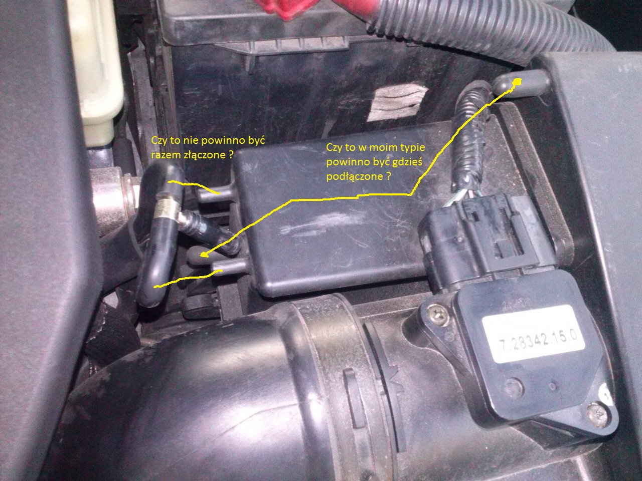

Postprzez Zbyk » 13 cze 2015, 20:51
Witam.
Mam takie drobne pytanie: Czy w tym układzie wężyków czegoś u mnie brakuje?
Jeśli ktoś może dorysować innym kolorem na moim zdjęciu brakujących wężyków lub jakichś czujników będę wdzięczny.
Panie Administratorze przeszukałem tematy i nie wiedziałem gdzie to zamieścić. Jeśli jest taki temat a ja go nie znalazłem proszę o doklejenie.

Postprzez thesilent » 13 cze 2015, 21:09
Z tego, co widzę na zdjęciu, to te wypustki są fabrycznie zaślepione, więc tak powinno być. Są one wykorzystane być może w innych wersjach silnikowych/wyposażeniowych.

Postprzez brodaM6 » 14 cze 2015, 08:08
W 2.3 jest okablowany filtr powietrza ,ale chyba tylko w wersji EU
