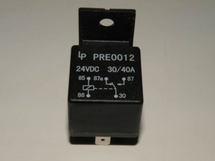

Więc tak, spróbuję wytłumaczyć na przykładzie tego przekaźnika:
Do styku 85 i 87 (NIE 87a) podłączamy plus z aku (wtedy mamy możliwość migania długimi nawet bez załączonej stacyjki). Do styku 86 podłączamy przewód ciągnięty z środka samochodu – ten biały (w moim przypadku) z przełącznika świateł.

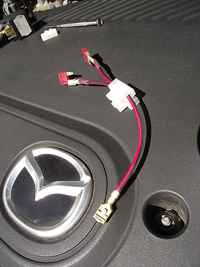

Natomiast do styku 30 podłączamy ten nasz "rozgałęźnik":

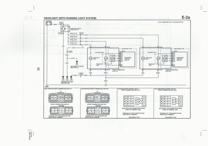

Jeżeli trafiłem na dobre schematy, to patrząc na nie, powinno wyglądać to tak:
– z pierwszego schematu HEAD HL i HEAD HR muszą być zrobione jak u mnie (to z bezpiecznikami)

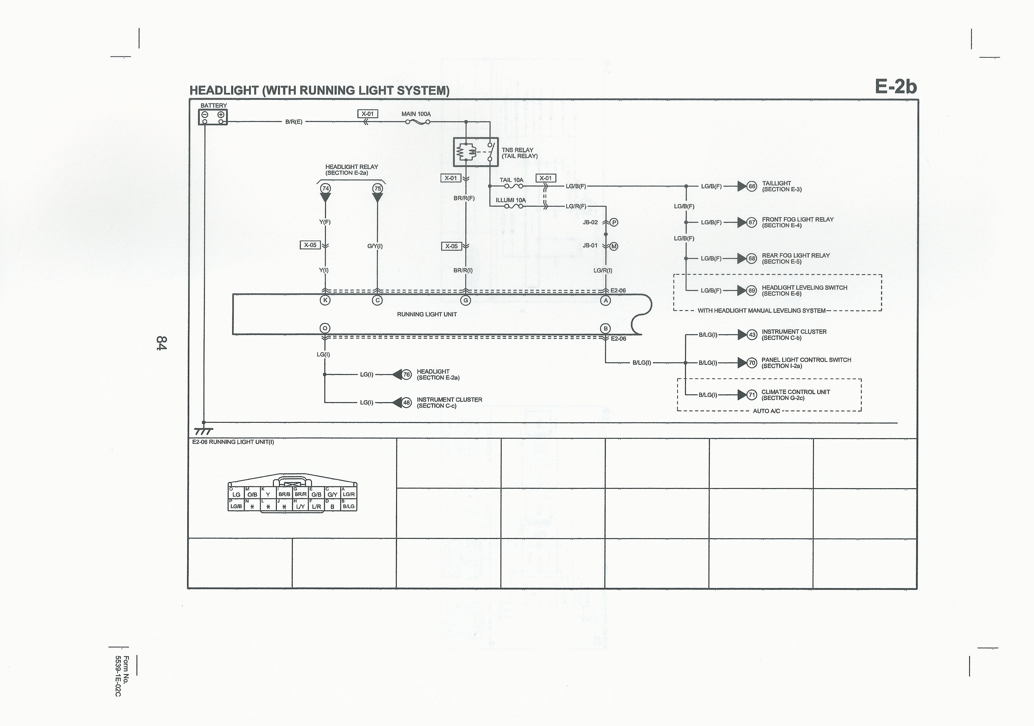

– przechodząc dalej, wzdłuż przewodu LG(F) widać, ze wchodzi on do jednostki sterowania światłami (schemat 2), wydaje mi się, że tej przewód LG(I) powinien być odłączony od sterownika

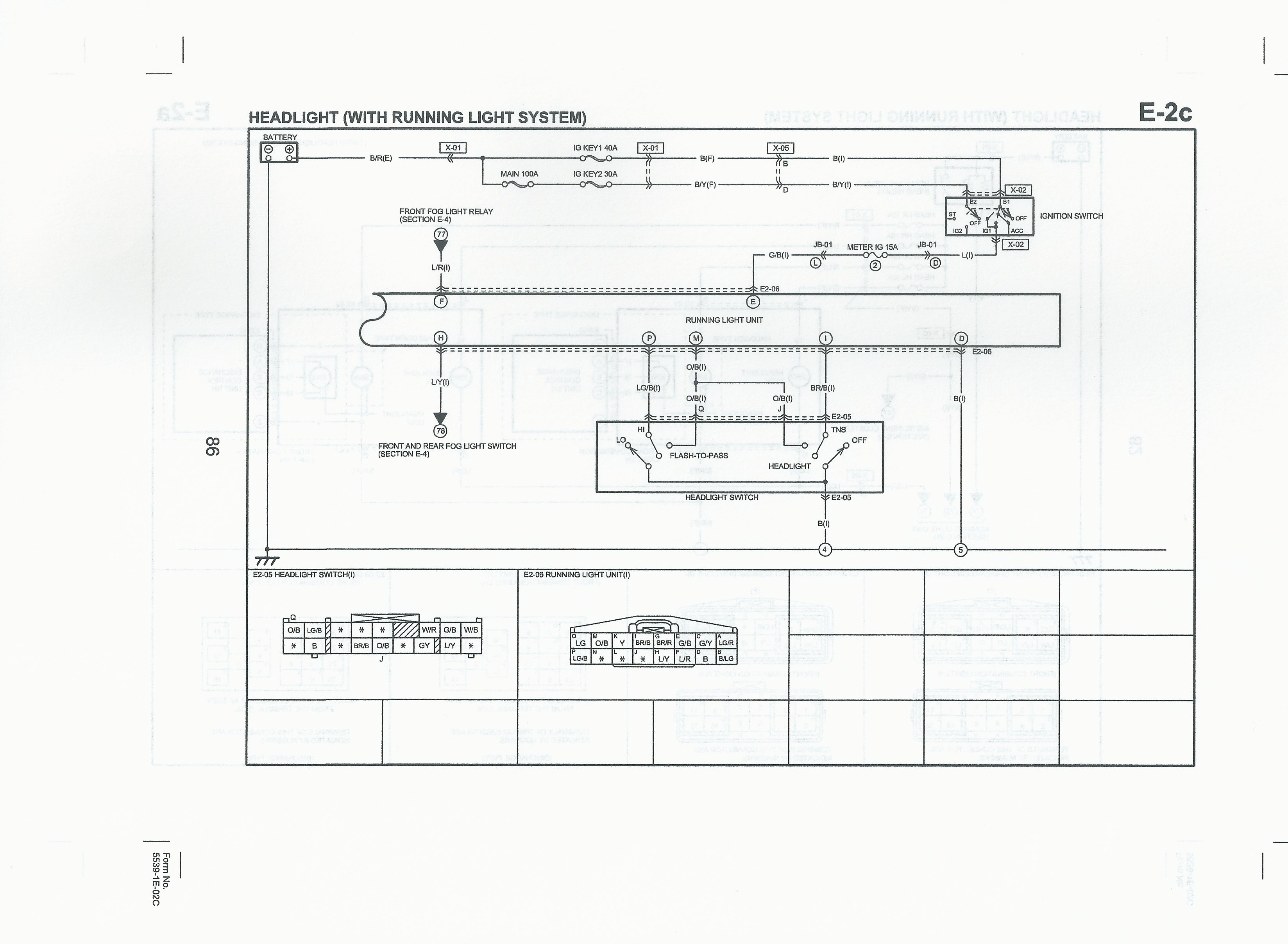

– na schemacie nr 3 przewód LG/B(I) powinien być odłączony od sterownika i połączony z odpiętym wcześniej przewodem LG(I) – pomijamy w ten sposób sterownik świateł
– dalej, odłączamy przewód O/B(I) – Q od kostki (tej gdzie miałem odcięty żółty przewód)

No konkretnie to plus. Na schemacie jasno widać, że krótkie sterowane są plusem, a długie minusem.
