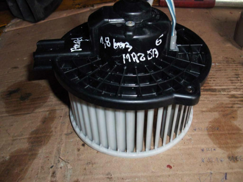

Postprzez Wojtek » 9 lut 2012, 18:45
numer
GJ6A61B10
nie ma podzialu ani na rodzaj silnika, ani na jego wielkosc
uwaga:
tylko bedzie pasowac do Twojego od przedlifta ;)
ps. koledzy prosze wklejac zdjecia a nie tylko aukcje, bo za jakis czas nikt nie bedzie w stanie sprawdzic tego...
Posty: 17527 (110/485)
