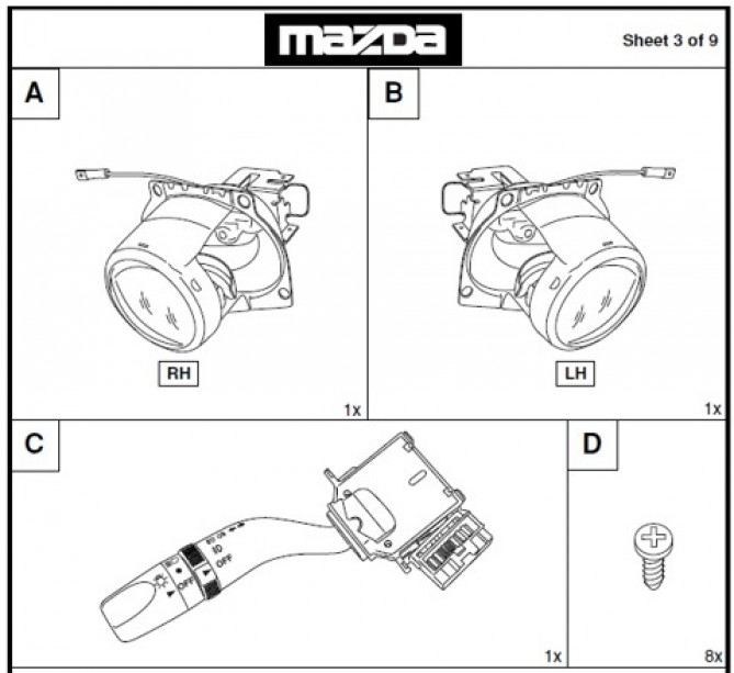

Zaslepki:
Potrzebne sa takie wklady:
i montaz wedlug instrukcji:
same wklady sa montowane na 4 sruby (wezszy rozstaw jest u gory, natomiast na dole obudowa jest w ksztalcie trojkata i na jego wierzcholku jest bolec mocujacy)

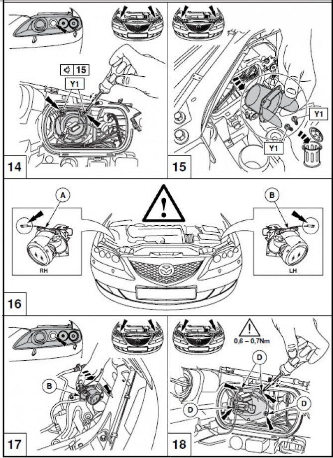

Postprzez kubsztyk » 6 sty 2014, 17:51
Na rysunku nr 15 pokazane jest, że wkręty mocujące zaślepki nadają się do wyrzucenia. Z kolei na rys. D jest podana ilość wkrętów, lecz nie ma ich wymiarów. <co?>

Postprzez Wojtek » 6 sty 2014, 18:23
kubsztyk napisał(a):Na rysunku nr 15 pokazane jest, że wkręty mocujące zaślepki nadają się do wyrzucenia
<ok> , poniewaz nowe wkrety sa zawarte w komplecie wraz z manetka i wkladami...

Postprzez Wojtek » 6 sty 2014, 18:30
wtedy trzeba sprawdzic jakie sie wykreca wymontowujac zaslepki...

Postprzez TOMMI07 » 17 sie 2014, 16:19
Witam. Mnie interesuje jak wymontowac zaślepki? czy one sa na zatrzaskach i da sie je wypiąc bez demontazu reflektora?

Postprzez bieski » 17 sie 2014, 18:27
Zaslepki są przykręcone śrubkami. Dwoma chyba.

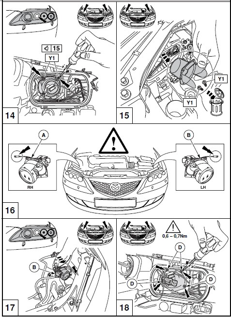

Postprzez CLAU » 18 sie 2014, 13:19
Laik2012 napisał(a):Witam. Mnie interesuje jak wymontowac zaślepki? czy one sa na zatrzaskach i da sie je wypiąc bez demontazu reflektora?
Nie uwierzysz ale na tej stronie, w 4 poście od góry jest obrazek z instrukcją wymontowanie zaślepek i na nim wszystko widać!

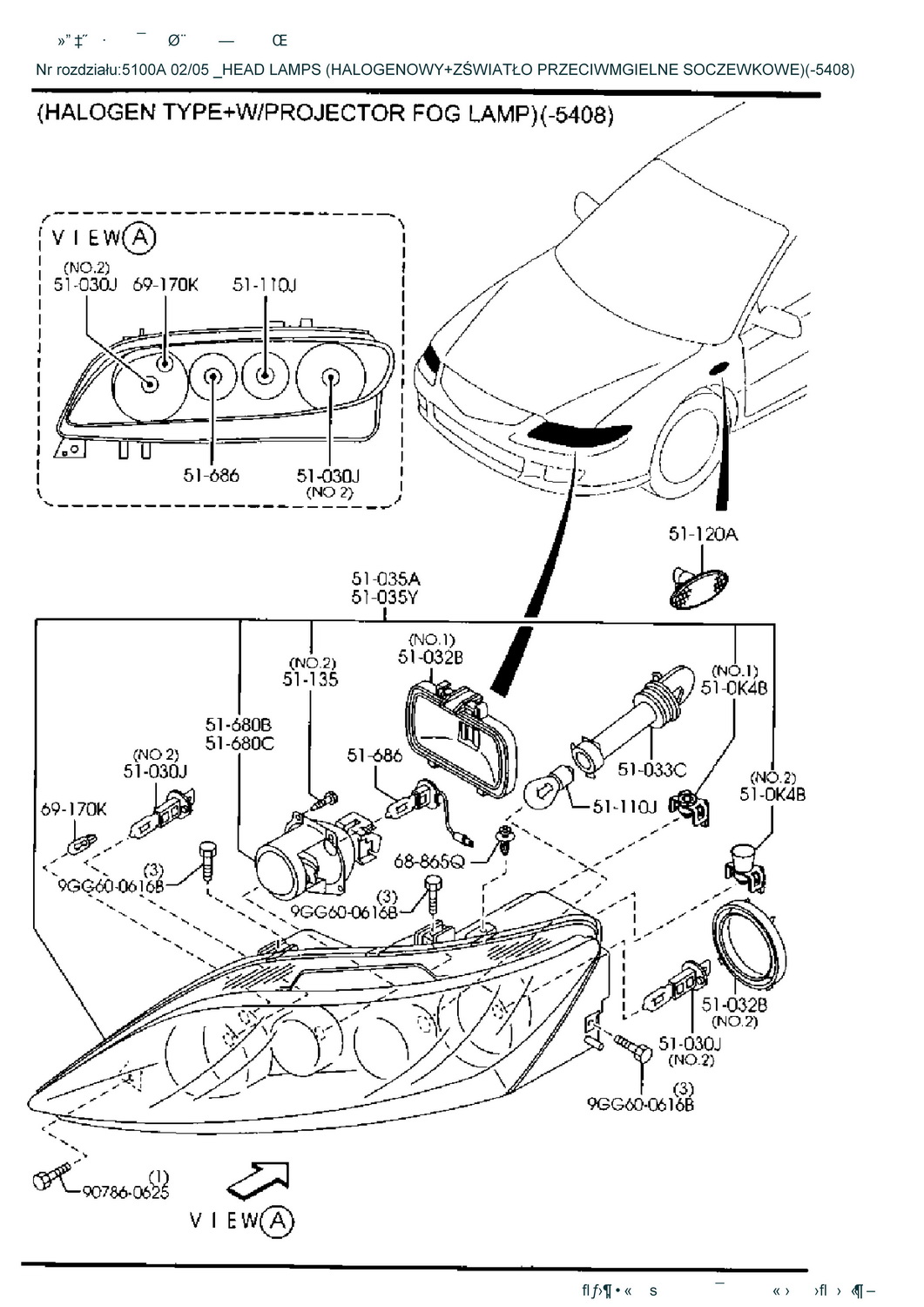

Postprzez marc07 » 20 paź 2014, 11:49
Rys złożeniowy reflektora. Ktoś pisał w innym wątku ze pasują wkłady od skody pod halogen H3 do Madzi, ale nie podał jakiej skody. Może ktoś podpowie?
