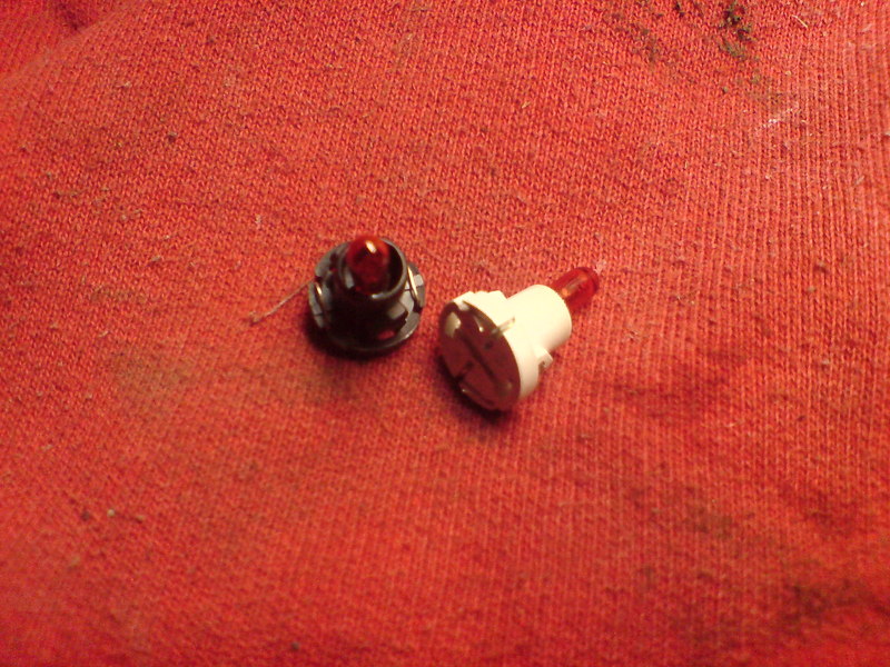

Postprzez dexter1515 » 2 cze 2012, 21:38
taki szybkie pytanie bo mnie gnębi
dlaczego do podświetlania panelu klimatronika mazda podaje dwa typy zarówek:
GJ6G-61-C95 – 2 sztuki na panel
GJ6R-61-C95 – 3 sztuki na panel
Przecież to te same żarówki

Postprzez Wojtek » 2 cze 2012, 21:43
bo to nie sa zarowki... to caly wklad ;)
dexter1515 napisał(a):GJ6G-61-C95 – 2 sztuki na panel
podswietlaja panel pomiedzy tymi okraglymi wlacznikami
dexter1515 napisał(a):GJ6R-61-C95 – 3 sztuki na panel
podswietlaja wlaczniki klimatronika :)
teraz jasniej?
Posty: 17533 (110/486)
Postprzez dexter1515 » 3 cze 2012, 13:57
dzięki już rozumiem ale mogli dać ten sam numer skoro między wkładem GJ6G-61-C95 a GJ6R-61-C95 jest tylko taka różnica że się go wkłada w inne miejsce a z fizycznych różnic jeden jest czarny a drugi biały plastik pod żarówkę.
pzdr
Najprosztsze rozwiązania są najlepsze......
Od: 5 lut 2012, 18:18
Posty: 79
Skąd: z Południa :)
Auto: M6 GG 1,8 120km 2003r.
Postprzez Wojtek » 3 cze 2012, 15:54
jest jeszcze roznica w kolorze gumowego kapturka ;)
dokladniej... chodzi o to, ze jedne maja swiecic troszke slabiej od tych drugich... obia wklady podswietlaja rozne elementy... i dlatego ta roznica...
gdzie, zewnetrzny efekt obu wkladow (dla osoby w aucie), to taki, ze maja swiecic ze zblizona barwa i intensywnoscia swiatla...
ot taki wizualny efekt <faja>

Postprzez dexter1515 » 3 cze 2012, 19:13
ja mam 5 kapturków w takim samym koloże t.j pomarańczowym mimo że kolory plastików na żarówki są różne t.j czarne i białe
Myślałem że tak ma być
chyba ktoś grzebał wcześniej . Specyjalnej różnicy w świeceniu nie widzę
Posty: 79
Skąd: z Południa :)
Postprzez Wojtek » 3 cze 2012, 19:28
dexter1515 napisał(a):Specyjalnej różnicy w świeceniu nie widzę
i tak ma byc... jak patrzysz na panel w kabinie ;)
czy plastiki sa tej samej wysokosci?
ps. zdjecie zapozyczone od kolegi Grzybek ze strony 3
Postprzez dexter1515 » 3 cze 2012, 19:59
teraz nie pamiętam ale kojarze że biały i czarny były takie same.
ale pisałeś że kapturki powinny mieć różny kolor a ja mam 5 takich samych
