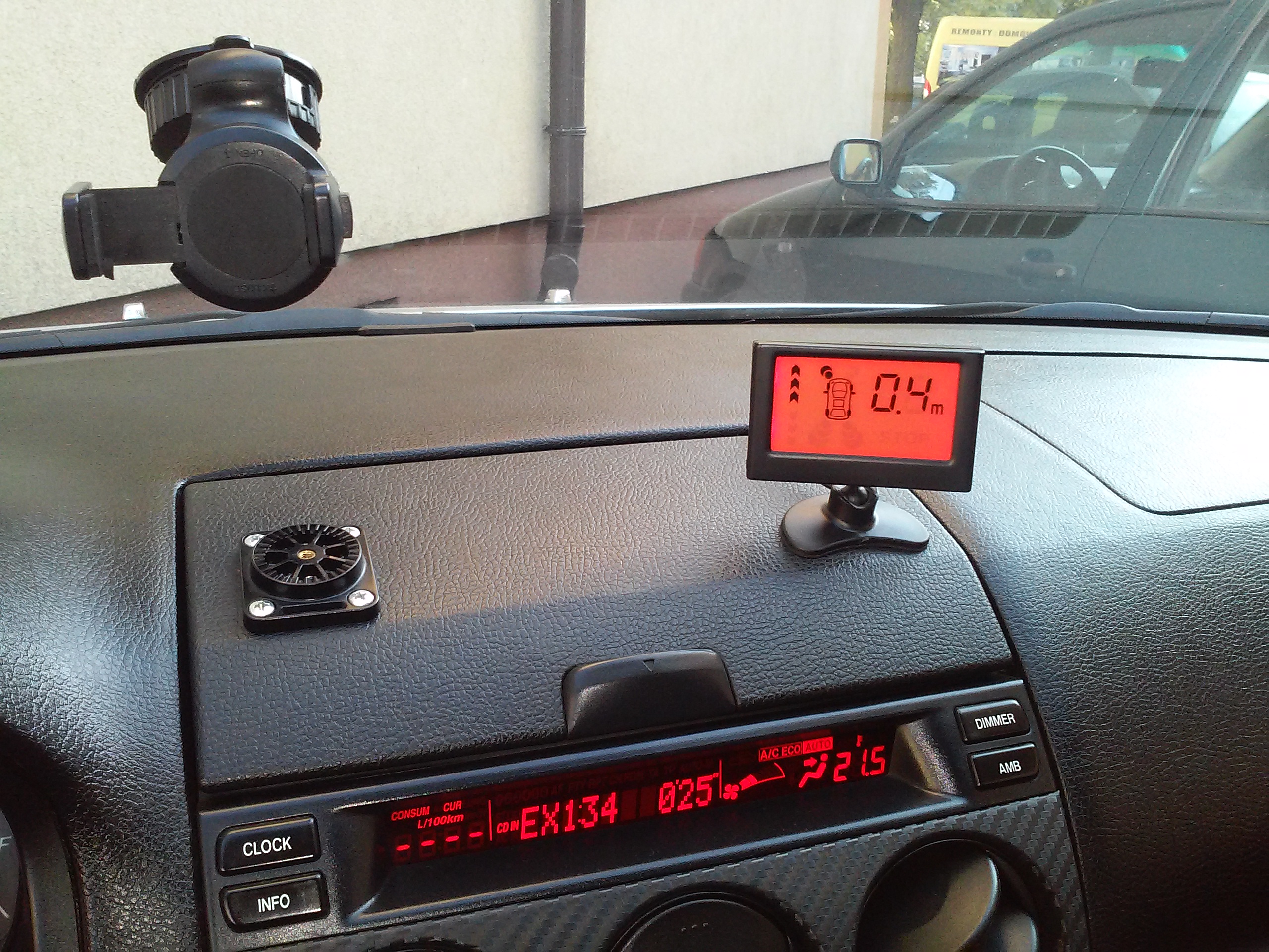

mandey pokaz zdjecie jak to umiejscowiles ten wyswietlacz... bo ciagle mam dylemat jak to zrobic. Korzystasz z tego wyswietlacza? nie swieci za mocno? jest jakas regulacja jasnosci?

Postprzez Mandey » 2 paź 2015, 15:19
Tak to sobie wymyśliłem:
W odległości 1.8m – 1.1m świeci na zielono, 1.0m – 0.6m na żółto, a 0.5m – 0.3m na czerwono, dodatkowo przy 0.3m włącza się napis STOP. Poniżej 30 cm wyświetlacz wskazuje 0.0m.
Tylne czujniki łapią zasięg od 1.8m, a przednie od 0.8m.
minero napisał(a):Korzystasz z tego wyswietlacza?
Oczywiście, że tak. Mazda jest stosunkowo opływowa, a tylna szyba pod kątem, dlatego czujniki bardzo ułatwiają podjeżdżanie tyłem prawie na styk.
minero napisał(a):nie swieci za mocno?
Nie. według mnie jasność jest idealna. W nocy nie oślepia, a za dnia jak słońce gdzieś się odbija w szybie i świeci prosto w ekranik to pomimo, że nie widać koloru podświetlenia to widać odległość.
minero napisał(a):jest jakas regulacja jasnosci?
Nie ma. Jest jedynie możliwość odłączenia głośniczka – brzęczyka.

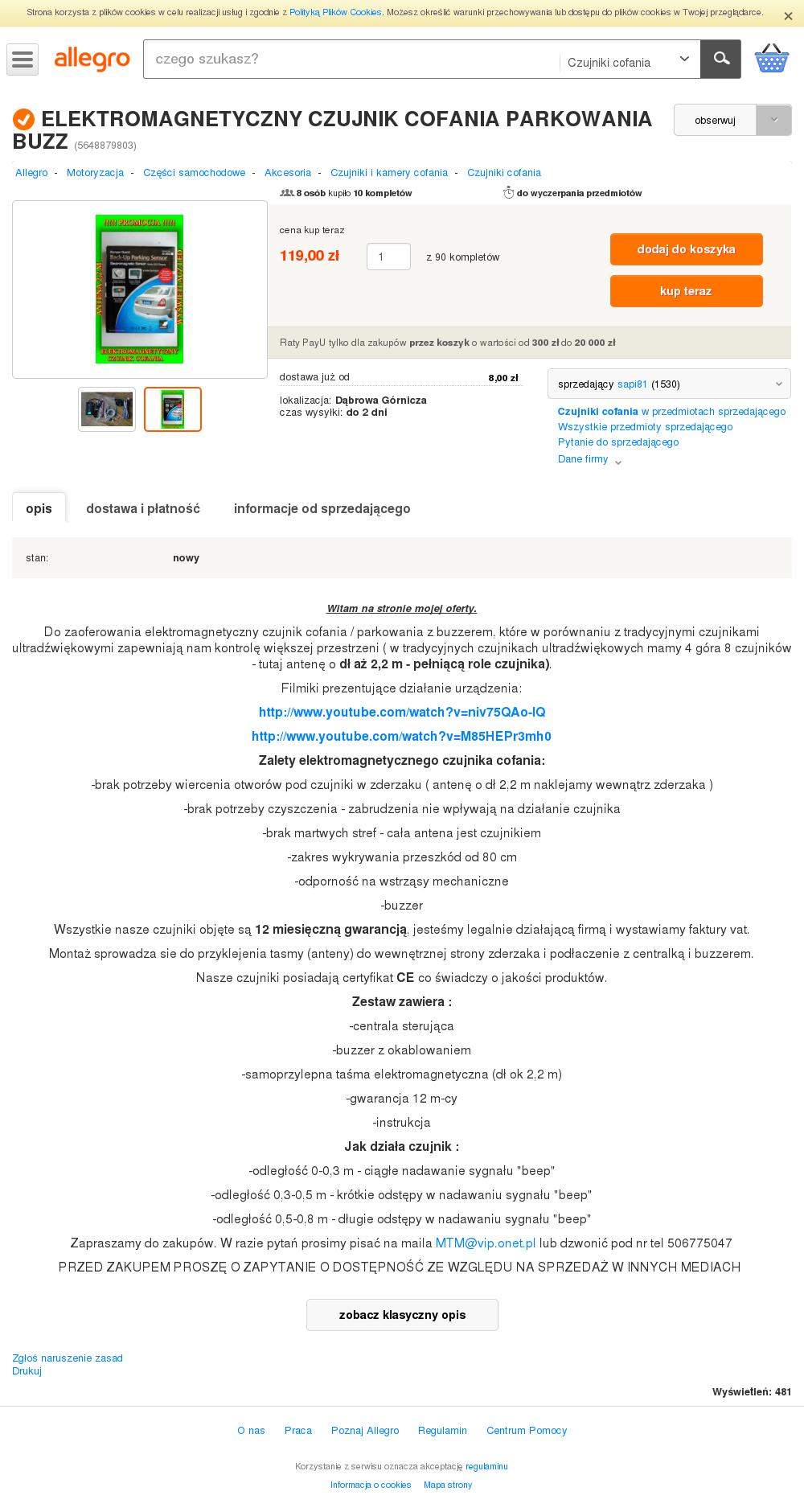

a to jeszcze znalazlem cos innego, moze ktos to zna? jest to czujnik elektormagnetyczny.
http://allegro.pl/elektromagnetyczny-cz ... ml#thumb/2
nie wiem co to na pogode itp.. jak to wyglada w praktyce...
https://www.youtube.com/watch?v=DfqR2wV6kik
jeszcze jeden filmik.
