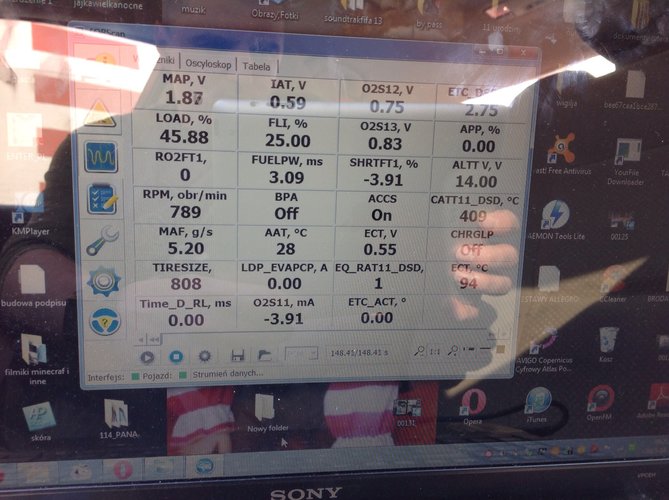

Witajcie zrobiłem dzisiaj logi ze swojej mazdy,
Logi robione na benzynie, dodam także że występuje u mnie jedynie błąd p0171.
W pozycji HTR 11- Element grzejny sondy lambda wartość przeskakuje z off na on. Czy to może być awaria sondy lambda ?

HTTR to grzanie sondy, więc raczej OK, choć wolałbym wypowiedź jakiegoś znawcy :)
Jak robiłeś zrzut, to chyba miałeś niedogrzany silnik ?

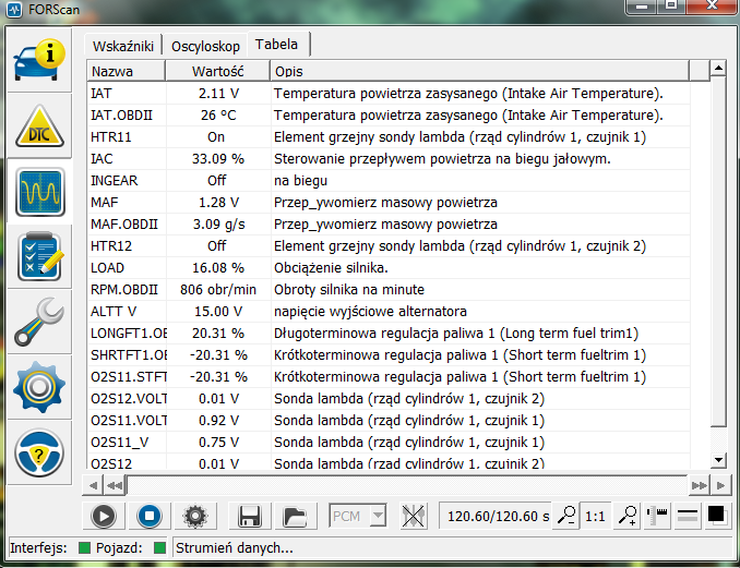

Tak nie był dogrzany w pełni około 60 C.. W porównaniu do twoich logów, u mnie widać znaczącą różnicę wartości SHRTFT 1 oraz wyższa wartość Maf. Jutro jade do gazownika może kalibracja coś pomoże. :)
