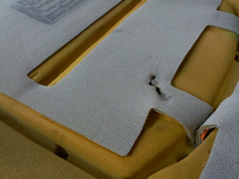

Postprzez jeziorek » 23 paź 2014, 21:32
chciałbym odgrzać ten temat. Zrobiło się zimno i ... włączyłem podgrzewanie fotela w mojej M5. Po letniej przerwie podgrzewanie w fotelu kierowcy działa zbyt intensywnie. Normalnie po osiągnięciu jakiejś temp. wyłączało się, teraz nie daje rady się doczekać momentu wyłączenia, bo parzy w tyłek po prawej stronie w okolicy przeszycia siedziska.
Zastanawiam się jaka może być tego przyczyna. Obwód na pewno jest zamknięty – bo grzeje. Jedyne co mi przychodzi do głowy to problem z czujnikiem temperatury, jednak mata nie grzeje równomiernie na całej powierzchni – a może grzeje, ale się przemieściła. A może mata niebawem się przepali?
Będę wdzięczny za wskazówkę.

Postprzez jeziorek » 25 paź 2014, 11:56
U mnie nikt nie grzebal. Po prostu zaczela sie przepalac spirala. Zaczela, bo grzalo ale w jednym miejscu bardzo. W tym miejscu linka grzejna byla nadciagnieta – cienka i poniewaz tez sam prad przeplywal przez kilka drucikow to sie grzalo. Malo co i by mi fotel przepalilo. Wlasnie koncze siedzenie skladac

Postprzez kivo » 2 gru 2014, 15:27
U mnie fotel kierowcy po włączeniu ogrzewania po kilku chwilach aż parzy. Konkretnie to w prawe udo. Właściwie to prawie nie da się wytrzymać przy włączonym ogrzewaniu (mimo temp. ok 0 stopni na zewnątrz). W fotelu pasażera nie ma tego problemu, grzanie jest odpowiednie. Termostat raczej działa poprawnie, bo wyłącza ogrzewanie po jakimś czasie (jak się uda usiedzieć tak długo bez poparzenia :)
Miał ktoś taki problem? może to też jakieś zwarcie, naderwanie maty grzewczej lub rozciągnięcie..?

Postprzez Janusz626 » 2 gru 2014, 16:05
kivo napisał(a):... Konkretnie to w prawe udo. Właściwie to prawie nie da się wytrzymać przy włączonym ogrzewaniu
Raczej normalne, później się przepali w tym właśnie najgorętszym miejscu. Naprawa dziecinnie prosta jak w temacie.
Zwarcie jest na calej macie grzewczej, bo to grzałka przecież.
Naderwania nie ma bo grzeje.
Rozciągnąć się nie da, bo jest to cała mata.

Postprzez jeziorek » 2 gru 2014, 17:21
Dokladnie tak samo bylo u mnie. 3 posty wyźej masz opis. Odkrec fotel, zdejm tapicerke, i zlutuj. Prawdopodobnie poczatek spirali ci sie wyciagnal. Zobaczysz jak rozbierzesz fotel.
Potrzebne Ci będą opaski samozaciskowe do przymocowania tapicerki i opaski termokurczliwe do izolacji lutów oraz kawałek przewodu najlepiej elastycznego w silikonowej izolacji – trzeba będzie usunąć naderwany kawałek spirali.

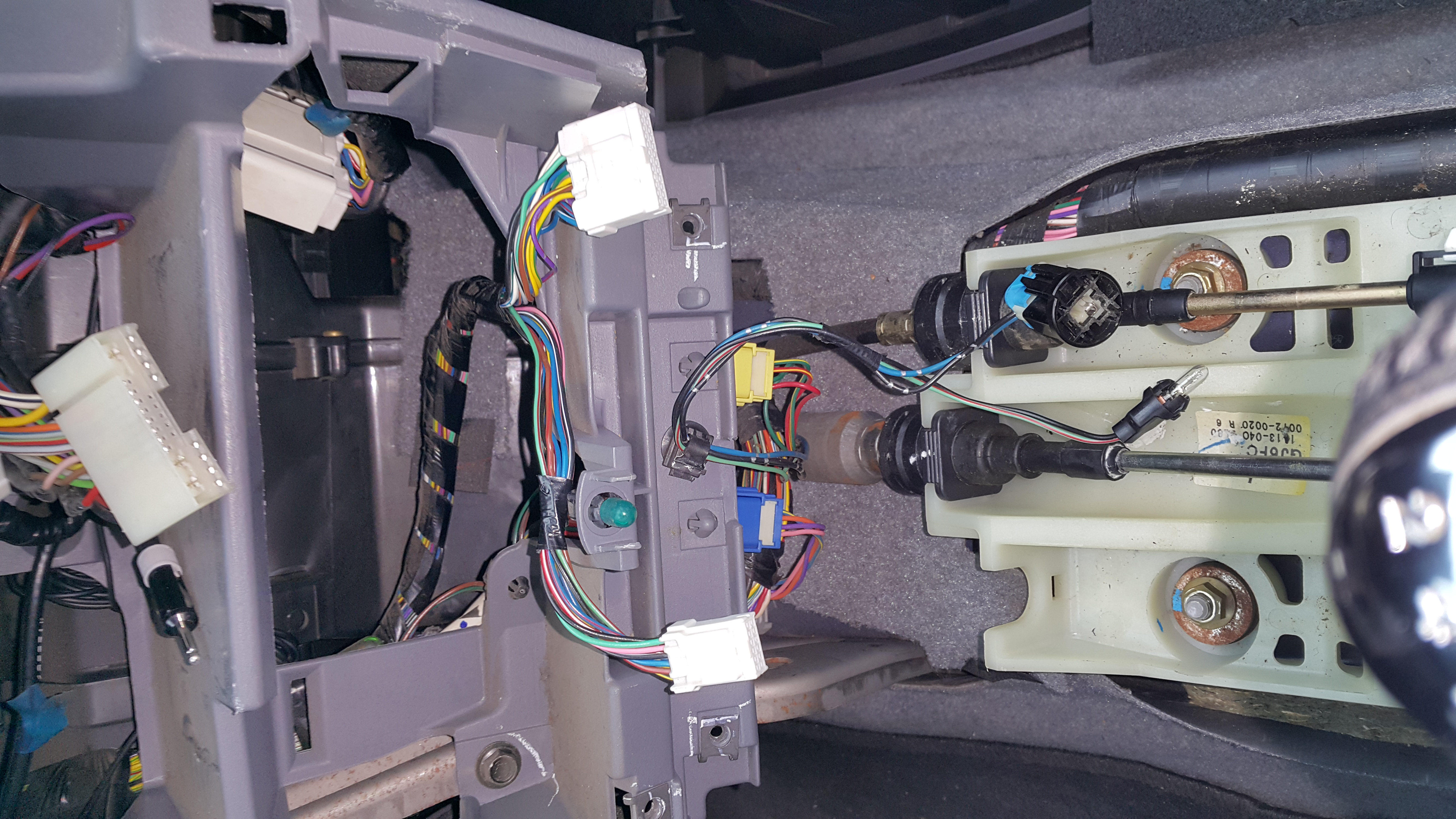

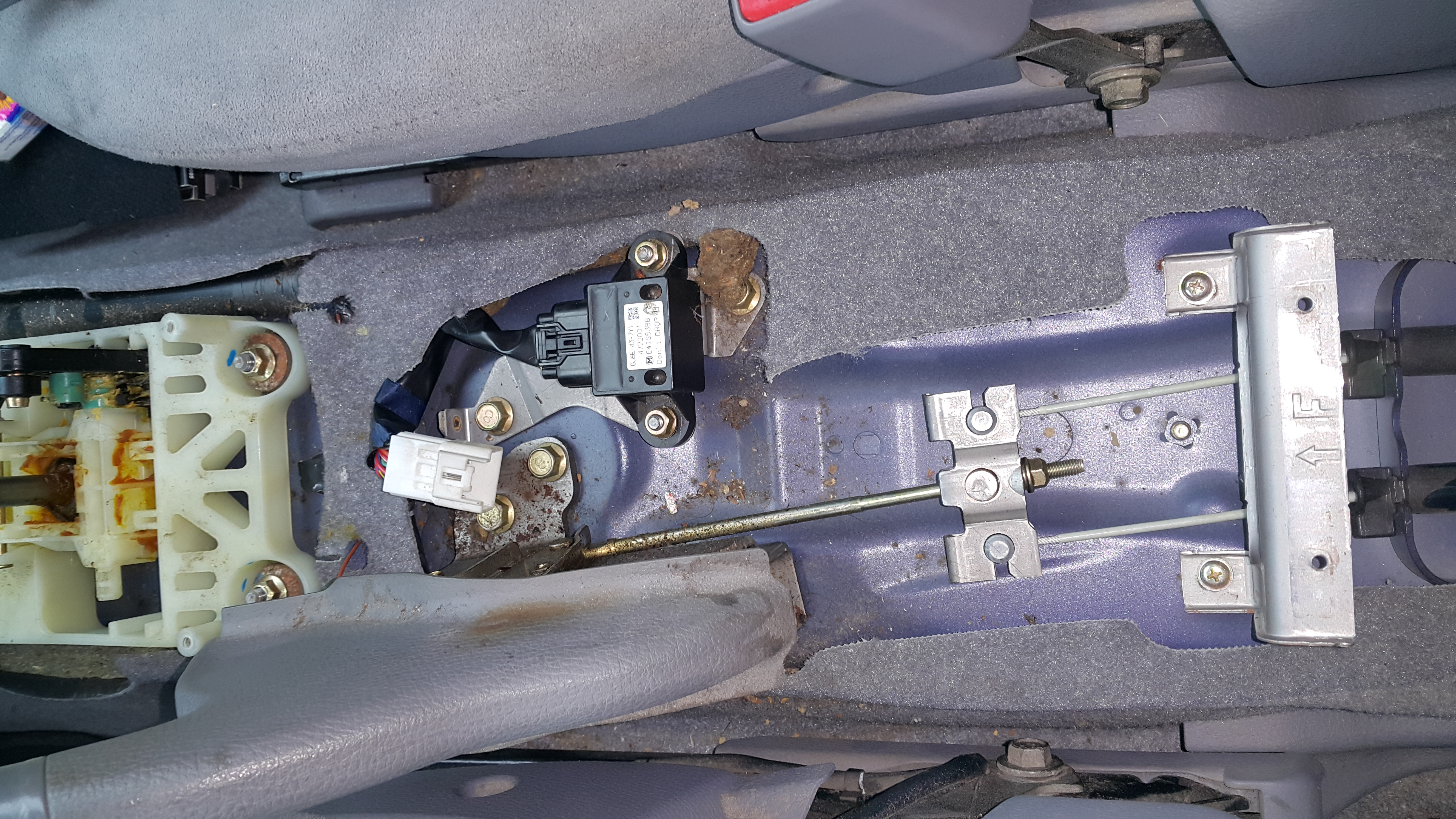

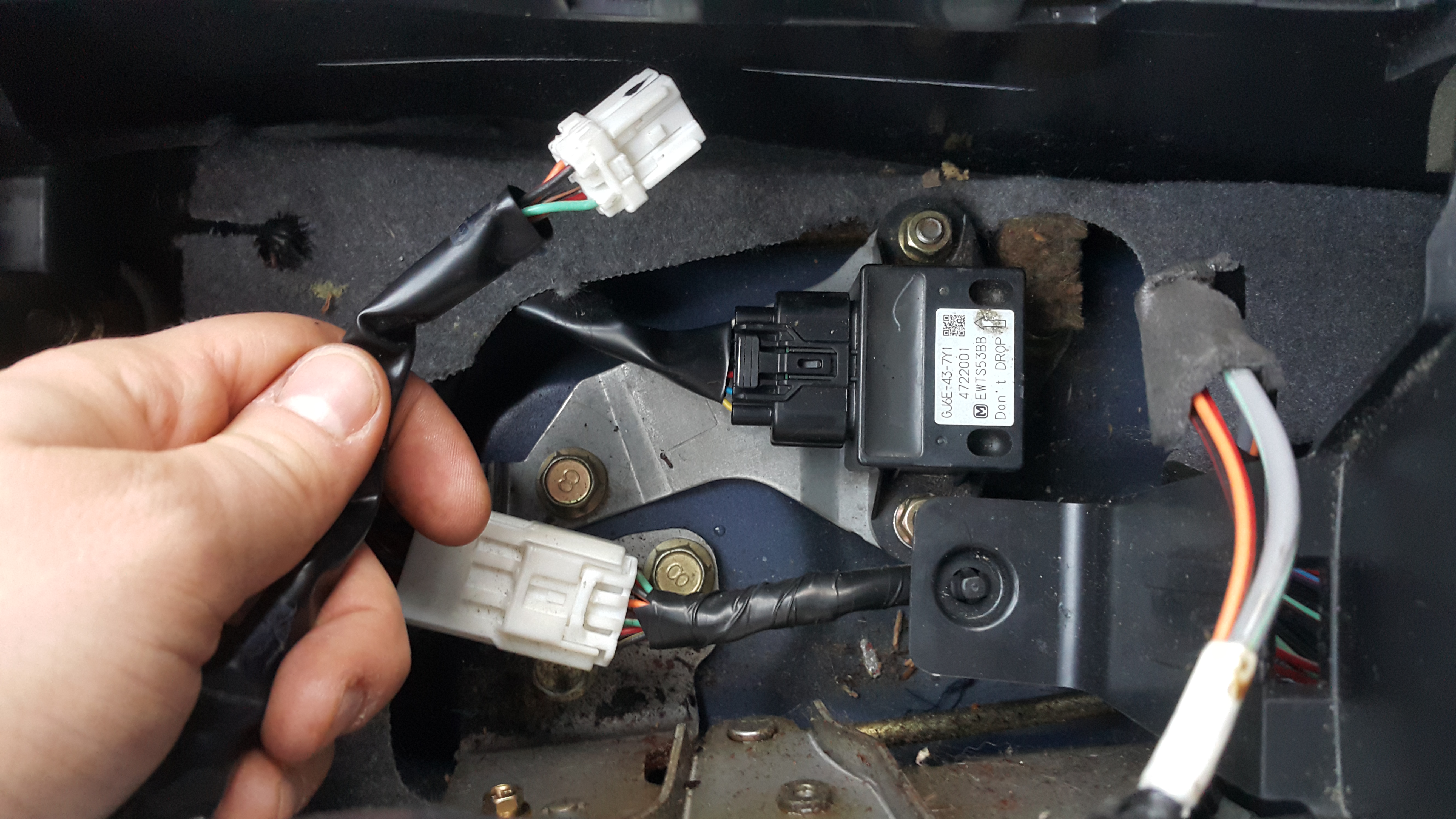

Postprzez Michazzz » 23 paź 2017, 16:02
Odgrzeję temat. Zauważyłem w fotelach maty, kostki ale brakowało przycisków w tunelu środkowym. Ten zakupiłem na allegro i zamontowałem. Kostka była jedna biała i druga czarna. Biała była wolna i w to weszła kostka od wymienionej konsoli środkowej. Natomiast, z tej konsoli "nowej" wychodzi jeszcze jedna kostka i nie wiem gdzie ją podłączyć.
Podrzucam zdjęcie:
Edit. Troszkę więcej zdjęć
