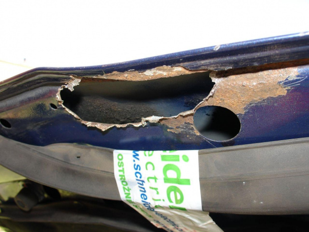

Postprzez tomxl » 24 maja 2011, 22:29
Witam !
Proponuje tym co nie oglądali ....na dokładne sprawdzenie maski silnika pod względem rdzy.
Podobno w wiekszosci aut wystepuje tam rdza nad lampą pasazera....no i u mnie tez była :
Na pierwszy rzut oka wszystko było ok....ale zaraz pokazala sie taka dziura <płacze>
Pozdros. Tom
Było DEMIO Sportive 1,5 02r Teraz jest 626 kombi 2,0 ditd 00r
Od: 16 lut 2009, 21:01
Posty: 199
Skąd: 3miasto
Auto: V70 D5
Postprzez VeryCoolMan » 27 maja 2011, 23:27
tomxl napisał(a):Witam !Proponuje tym co nie oglądali ....na dokładne sprawdzenie maski silnika pod względem rdzy.Podobno w wiekszosci aut wystepuje tam rdza nad lampą pasazera....no i u mnie tez była :Na pierwszy rzut oka wszystko było ok....ale zaraz pokazala sie taka dziura
Nie jesteś sam, co prawda nie wypadła mi dziura lecz rdza szalała sobie w tym samym miejscu ale po przeciwnej stronie maski.. :| masakra im wcześniej się oczyści i zabezpieczy tym lepiej tak że posiadacze GF-ek sprawdzajcie i jeszcze raz sprawdzajcie ! bo później może być tak jak u tomxl-a
