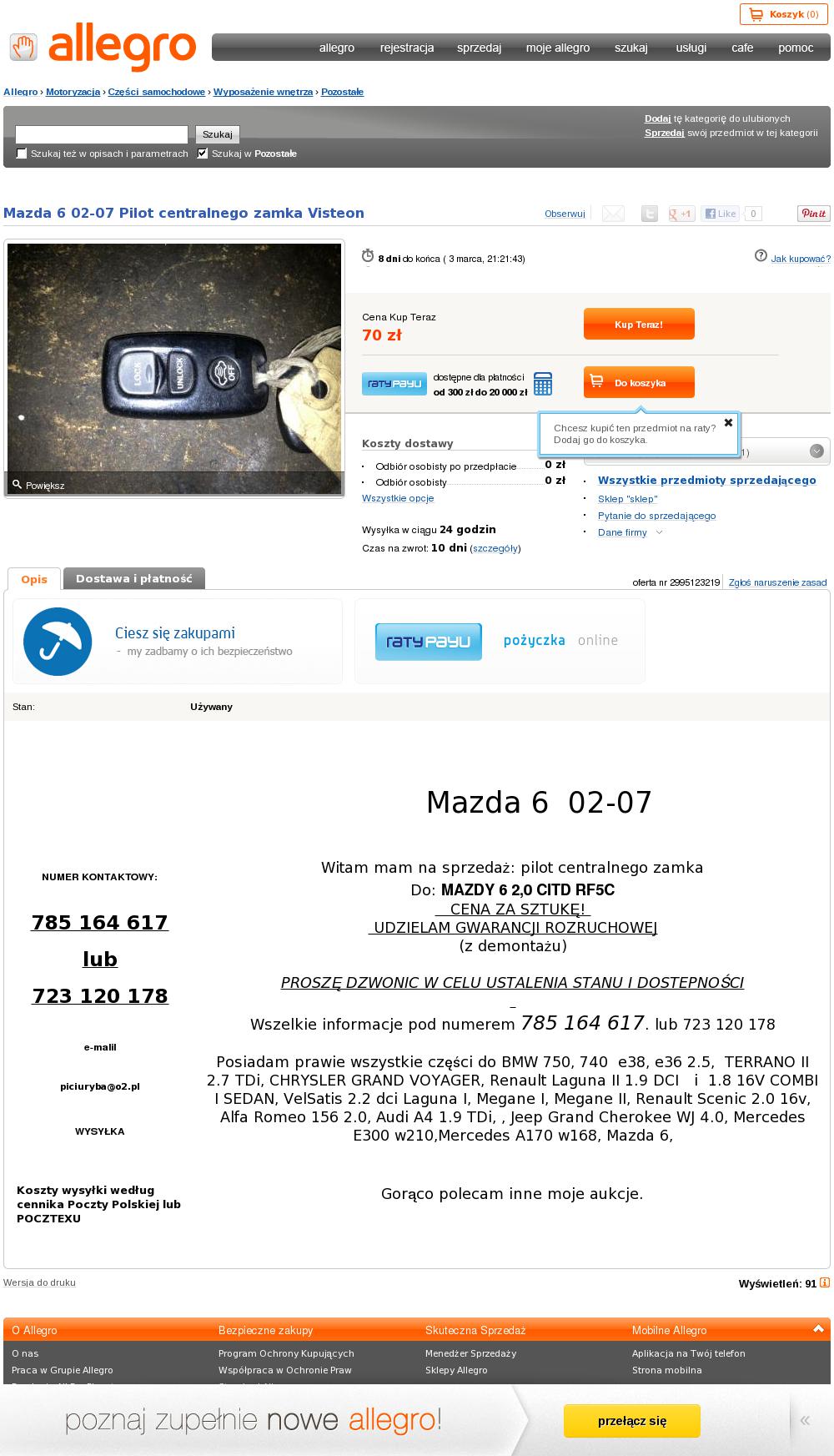

dodam ze mój pilot wygląda tak tylko bez wyłącznika oświetlenia. http://allegro.pl/mazda-6-02-07-pilot-centralnego-zamka-visteon-i2995123219.html
