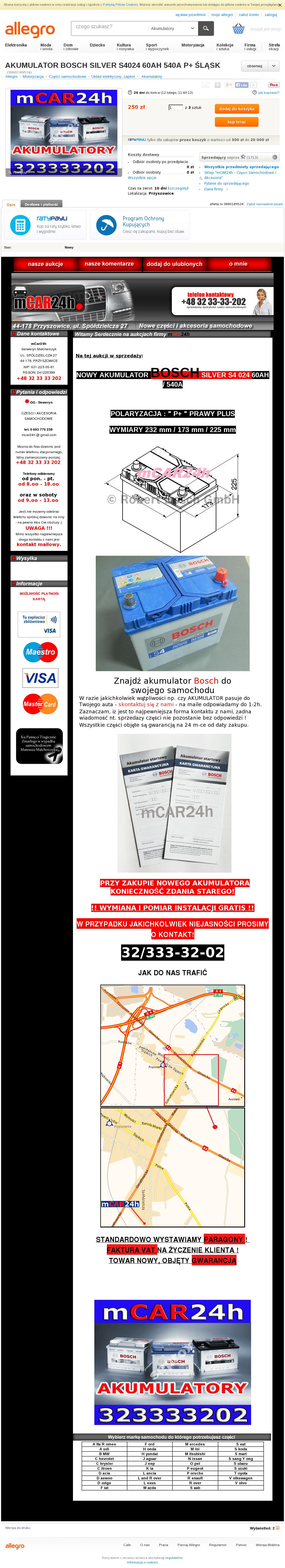

Postprzez kris_zabrze » 16 sty 2014, 20:35
http://allegro.pl/akumulator-bosch-silv ... 89524.html
Nada się taki do mojej Mazdy? Cena imo w porządku

Postprzez brodaM6 » 16 sty 2014, 22:04
A przeczytaj cała stronę :)
