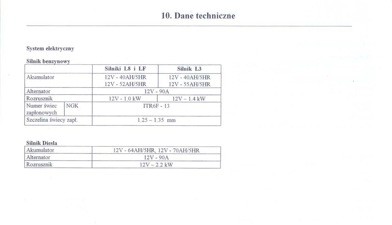

Witam.Prosiłbym o pomoc w sprawie akumulatora,otóż stary odmówił posłuszeństwa i przy lekkich mrozach nie chcę mi auto odpalić,mam Mazdę 1.8 z 2002 roku,akumulator nie był wymieniany w niej wogóle.Jakie parametry musi mieć akumulator do takiej mazdy?
- Od: 23 maja 2013, 15:26
- Posty: 6
- Skąd: Wróblew
- Auto: Mazda 6 1.8 2002
W instrukcji obsługi wszystko jest

Natomiast znalazłem w książce serwisowej wydruk z ASO mazdy w Niemczech z informacją, że akumulator był wymieniany 11/2007 (czyli ma już 6 lat!). Podane jest jego oznaczenie: AM22-18-520 9B Wklepałem w google to oznaczenie i trafiłem na takiego pdf-a: http://mazda-mpower.co.uk/reference/aft ... EFINAL.pdf Co prawda, w tym dokumencie oznaczenie różni się literą na końcu (jest "D" zamiast "B"), jednak wynika z tego, że mam wsadzony aku, który nadaje się do silników 2.0 i 2.3 benzyna. Z kolei do diesla powinien być wsadzony aku o innym symbolu i pojemności 95Ah i prądzie rozr. 680A.

Na koniec: Czy jeśli decydowałbym się na kupno nowego akumulatora, np. Bosch, to powinienem kupić 95Ah 680A, czy 70Ah? Pytanie to stawiam dlatego, że w dużej mierze pokonuję krótkie trasy – 2...5 km, częste odpalanie i gaszenie, stąd też obawy co do poprawnego naładowania akumulatora na takich odcinkach i dodatkowo pobór prądu przy częstych rozruchach oraz pobór prądu w zimę przez ciągle działające dogrzewanie silnika.
