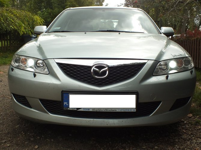

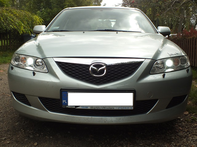

Postprzez max1207 » 16 sie 2013, 03:54
tak mam nssc i sterownik z oznaczeniem A
a to zdjęcia jak mi to wyszło:

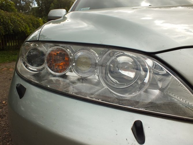

Postprzez Toomekz » 1 wrz 2013, 14:35

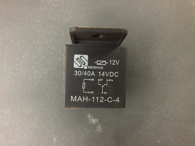

A tak to wygląda u mnie. Ledy wciśnięte w miejsce halogenów.
Lampki z Castoramy po 40 zł szt. (12v kąt świecenia 54 stopnie całe 4W mocy), pasują jak z tego auta i przekaźnik uniwersalny za 11zł plus dwie godzinki roboty i wygląda prawie jak oryginał.
