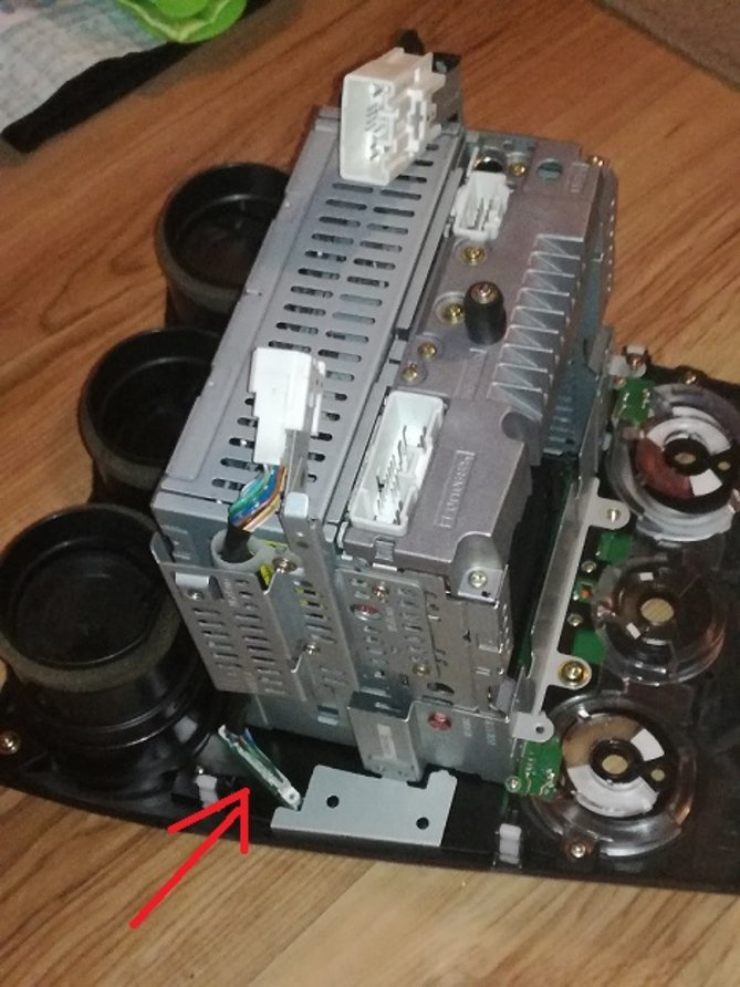

Postprzez Dzirba » 23 sie 2016, 20:35
Mam problem pewnie ten co wszyscy.
Posiadam Mazda 6 z 2003 r. i chciałem ja odnowić w środku.
Kupiłem Radio po lifcie i wszystko pasuje oprócz braku wyświetlacza i dźwięk jest taki cichy ze go ledwo słychać tak jak na telefonie bym słuchał bez basu i reszty.
A po drugie w starym radiu jest jakaś ostka a w nowym tego nie ma czy może być to przyczyna że jest brak wyświetlacza i dźwięku ?
Dopisano 23 sie 2016, 21:38:
Co robić jeżdżę już 2 tydzień. Czy ktoś ma odpowiedz na moje pytanie.Bo już z niejednym elektrykiem samochodowym rozmawiałem i nikt nie chce się podjąć tego.
Dopisano 23 sie 2016, 21:42:
Czy można je podłączyć przez przejściówki ISO
To jest to gniazdo w starym radiu. a w nowym jego nie ma

Postprzez Dzirba » 24 sie 2016, 12:27
Ale to jest stare standardowe radio na zdjęciu i gra dobrze nawet. to nowe co chce podlaczyc nie dziala po podlaczeni wyswietlacz i dzwiek jest tak cich jak na telefonie
Dzirba
Postprzez bieski » 24 sie 2016, 12:36
To ci piszemy że nowe radio to radio BOSE i musisz mieć wzmacniacz żeby grało normalnie.
