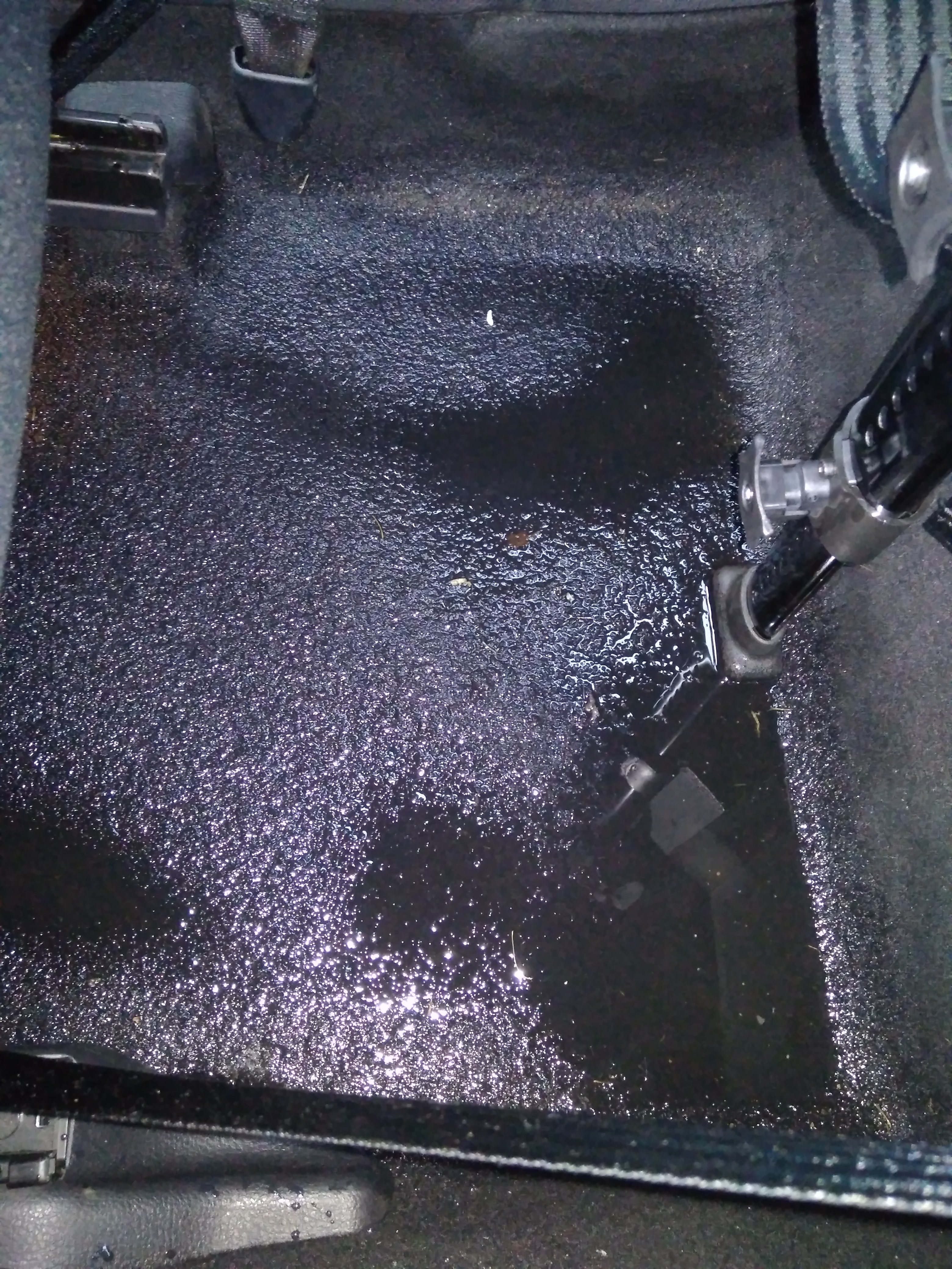

Koledzy bardzo proszę o pomoc

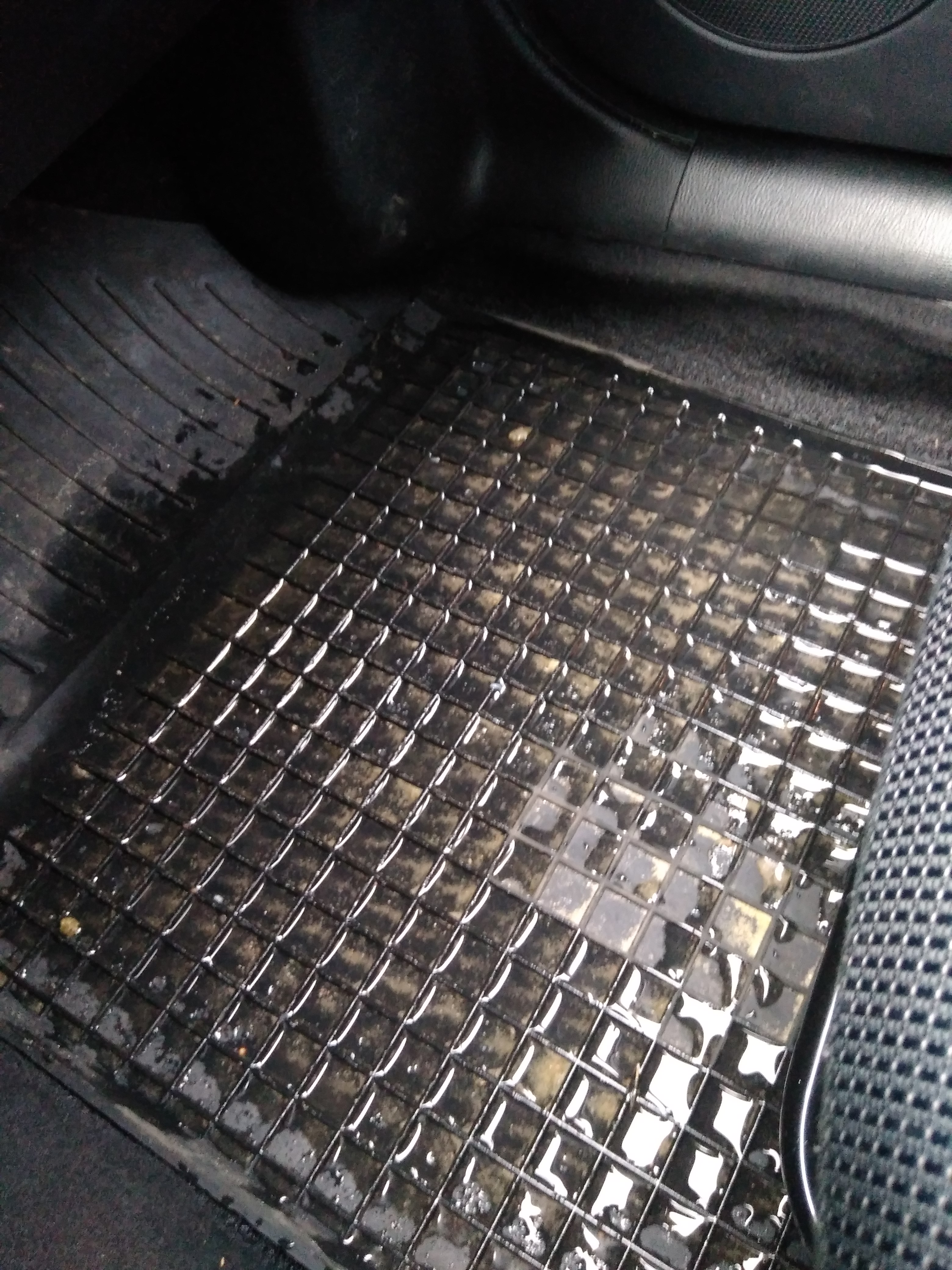

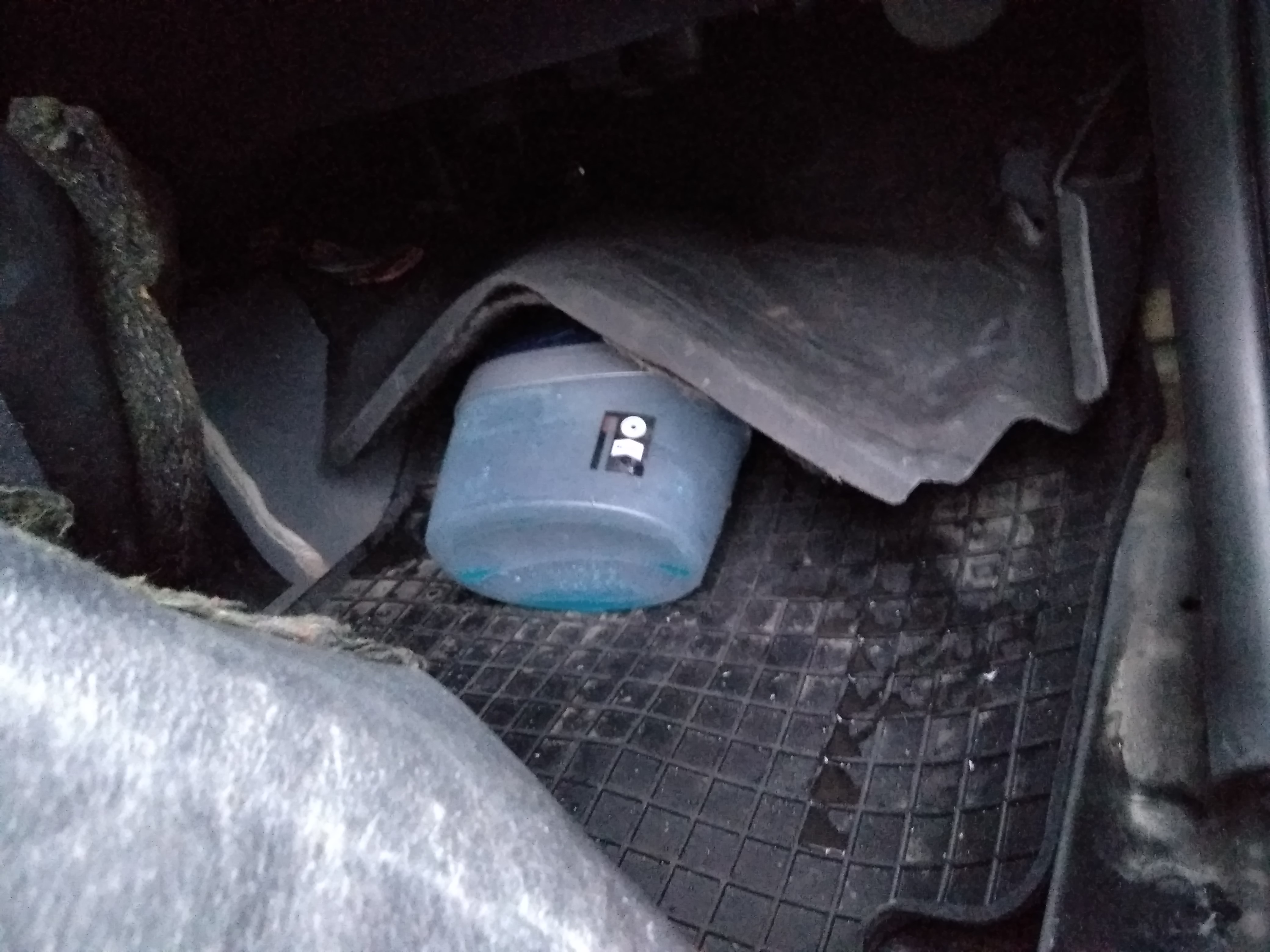

W sobotę jechałem prawie 200 km w silnych opadach deszczu, gdy dojechałem do domu i zabierałem rzeczy z auta moim oczom ukazał się taki widok:
przód pasażer
tył prawy
Szyby oczywiście były domknięte, było już ciemno ale wyciągnąłem kilka zaślepek, podniosłem wykładzinę no i tam całe wygłuszenie – po prostu gnój <zawstydzony>
To co byłem w stanie wyciągnąłem i zaniosłem do piwnicy, a wodę wylewałem dosłownie kubkiem i później resztę za pomocą ręcznika papierowego.
Czytałem trochę tutaj o podobnych przypadkach ale nadal nie mam pomysłu co z tym dalej zrobić, dzisiaj od rana w pracy a w czwartek jadę z żoną i dzieckiem w góry, muszę do tego czasu coś ogarnąć. Tylko pytanie co? Jechać na myjnie, lać wodę i patrzeć skąd leci woda? Wątpię czy w tak krótkim czasie jakiś sensowny mechanik/blacharz będzie mi w stanie pomóc...

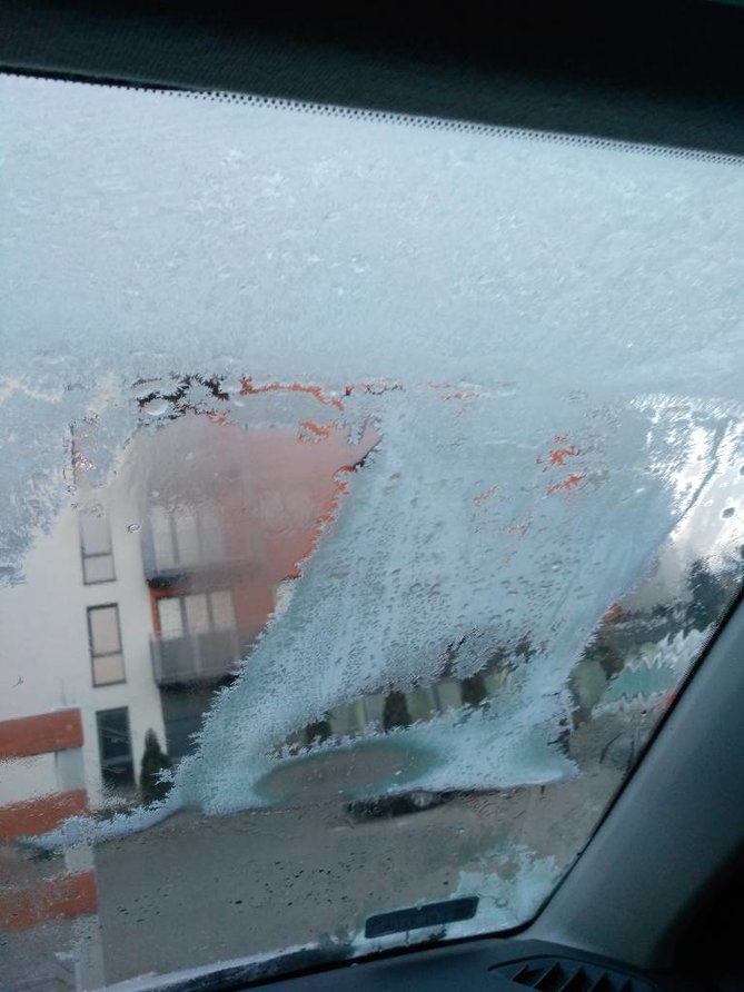

Wczoraj cały dzień o tym myślałem i skojarzyłem, że przy pierwszych dużych mrozach w tym roku miałem problem z zamarzniętymi od środka szybami w aucie, ale zmieniłem dywaniki na gumowe i myślałem, że to rozwiąże problem. Wychodzi na to, że woda w aucie była już od dłuższego czasu...
Ponadto, gdy popadało to dało się usłyszeć przy hamowaniu tak jakby przelewającą się wodę w progach po prawej stronie.
Kilkanaście miesięcy temu miałem robioną konserwację podwozia, możliwe żeby wtedy spec pozatykał jakieś kanaliki odprowadzające wodę?

Postprzez Danmazda » 20 mar 2017, 14:06
Szyba czołowa nie była wymieniana ?
Postprzez dobrzyn22 » 20 mar 2017, 15:42
mariusz5891 napisał(a):dało się usłyszeć przy hamowaniu tak jakby przelewającą się wodę w progach po prawej stronie.
oczywiście że tak. od spodu na progu masz plastikową listwę – spróbuj ją ściągnąć na jednym z końców, a gwarantuję Ci że zobaczysz wypływającą wodę. tu masz wątek dotyczący progów: viewtopic.php?f=409&t=97133&p=2717785&hilit=woda+w+aucie#p2717785
Odprowadzenie wody w M6 jest teoretycznie na zgrzewach progu , ale b.łatwo je zatkać.

Postprzez mariusz5891 » 20 mar 2017, 19:56
Dziękuję za podpowiedzi, wziąłem na jutro urlop, jadę do ojców na wieś, wrzucę pompę do studni i będę lał wodę do skutku.
Dzisiaj jeszcze po pracy zdążyłem się nieco bliżej przyjrzeć i zaczynam podejrzewać właśnie podszybie, ponieważ mata wygłuszająca pod schowkiem jest też cała mokra, więc myślę że stamtąd po prostu leci dalej w dół.

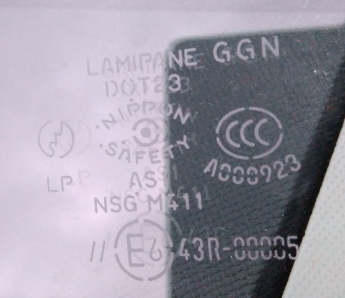

Danmazda napisał(a):Szyba czołowa nie była wymieniana ?
Ja nie wymieniałem ale nie wiem jak poprzedni właściciel. Z tego co zdążyłem doczytać to na pierwszy montaż Mazda montuje szyby NipponSafety i ja taką mam, niestety nie wiem jak rozszyfrować to oznaczenie
