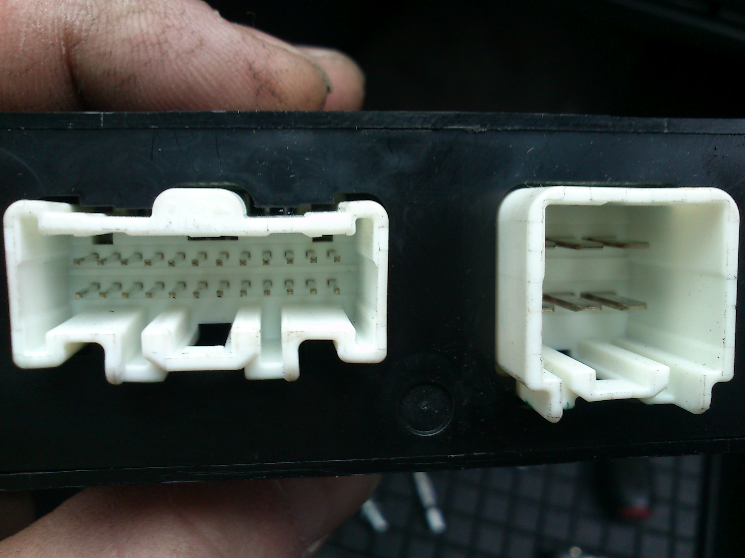

Postprzez lemon41 » 7 lut 2014, 23:49
Witam mam pytanie dotyczące centralnego zamka w M6 GG 147kM z 2005r po lifcie co to jest za ustrojstwo które znajduje sie pod skrzynką z bezpiecznikami w środku auta, wchodzi do niego kilka wtyczek.Moj zamek centralny przy otwieraniu kluczykiem lub z pilota klepie cały czas zamkami w drzwiach dopiero ponowne wciśnięcie zamykania pilotem lub ryglem od wewnątrz klepanie ustaje.Zauważyłem że podczas klepania zamków z owego ustrojstwa z pod bezpieczników koło lewej nogi kierowcy słychać takie głośne klikanie .Jak nazywa się to ustrojstwo czy to jest przyczyną klepania zamków/Pilot i szyby działają prawidłowo,. zamykanie i otwieranie szyb z pilota również.na tej skrzynce o którą pytam jest napis
CONTROL UNIT -BCM
Od: 19 sie 2012, 16:20
Posty: 21
Skąd: wrocław
Auto: mazda 6 2.0 i 16v 147km benzyna 2005r.
Postprzez smoku84 » 8 lut 2014, 21:55
lemon41 w dniu wczorajszym przerabiałem ten sam problem. W moim przypadku było banalnie proste wystarczyło odpiąć tę drugą wtyczkę na dwa piny jak na foto zz początku tematu połączoną do zamka, ale moja ciekawość poszła jeszcze dalej chcąc się dowiedzieć w jakim celu ten przewód jest wpięty czy jest on jakoś ważny i postanowiłem wymontować zamek i rozebrać go <glupek2> <co?> .
Ku mojemu zaskoczeniu było to proste ale czasochłonne. Puszkę z całym serwomechanizmem otworzyłem za pomocą płaskiego wkrętaka, choć jest ona klejona to nie sprawiła kłopotu po otwarciu moim oczom ukazał się widok tak jak z jakiejś zabawki mały silniczek przekładnia ślimakowa i jakieś dwa suwaczki z blaszkami stykowymi z czego jeden był odpowiedzialny właśnie za tą wtyczkę z dwoma kablami. Po szybkich oględzinach okazało się że za położenie tego elementu stykowego odpowiada mechanizm otwierania zamka kluczem a gdy korzystamy z pilota to ten styk powinien pozostawać bez ruchu ale z nieznanych mi przyczyn ten styk przesuwa się pozycję która zaprzecza danemu położeniu zamka i wówczas zaczyna się klikanie zamków.Moim skromnym zdaniem jest to głównie wina samego zamka a nie serwomechanizmu ponieważ wydaje się mi że po latach pracy powstają tam luzy wpływające na precyzje działania tego styku.Sam styk można sprawdzić za pomocą omomierza bez jego demontażu wystarczy tylko demontaż tapicerki i dostęp gniazda wtyczki . Suwak powinien pracować w dwóch pozycjach w pierwszej powinien zamykać obwód a w drugiej pokazywać opór ok 1 kΩ gdyż jest tam zastosowany taki opornik.
Podsumowując powiem ten czujnik położeni jest psu na ......potrzebny więc go nie montowałem i też tak ci radzę a i jeszcze jedna rada ten silniczek można łatwo wymienić lub naprawić bo jak wcześniej mówiłem wygląda to jak silnik z zabawki tylko minimalnie większy, a jeśli będzie ktoś ciekaw jak wygląda ten serwomechanizm w środku to mam jakąś fotkę jak będzie chwila czasu to wrzucę. <faja>

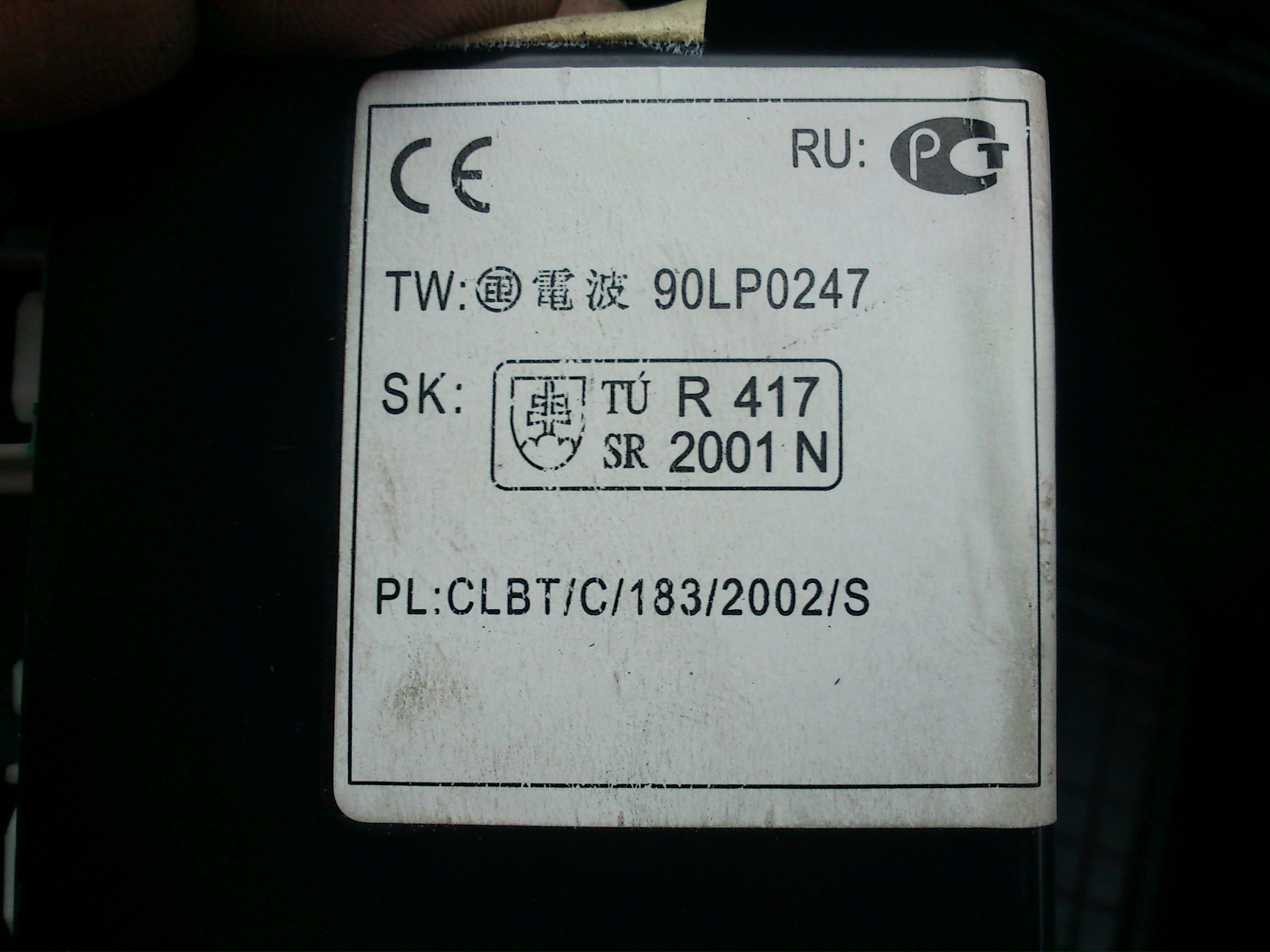

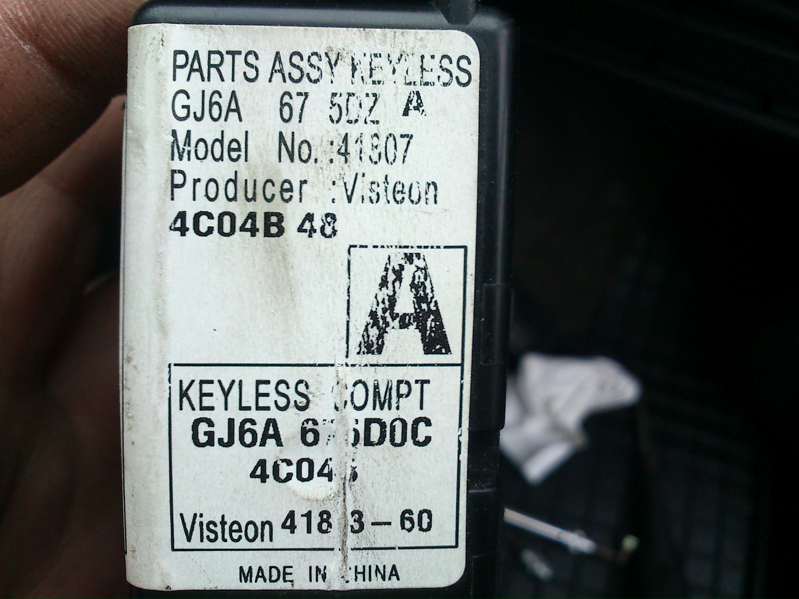

Postprzez MIRAS M6 » 12 mar 2014, 20:21
Mój problem trwa nadal i w dalszym ciągu szukam przyczyny.Jedno jest pewne że moja centralka ta na zdjęciach jest sprawna w 100% bo miałem ją podłączoną w innej mażdzie i to co u mnie nie działa w innej Madzi wszystko zadziałało. Siłownik centralnego w drzwiach kierowcy również sprawny w 100% – sprawdzony w A.S.O. Wróbel Opole.Diagnoza elektryka to przerwany obwód doprowadzający impuls do centralki.Czy ktoś wie może który przewód jest odpowiedzialny za moją usterkę? Prawdopodobnie teraz mój centralny zamyka auto w trybie awaryjnym.

Postprzez lemon41 » 12 mar 2014, 22:13
Spróbowałem z rady i także odpiąłem tą małą kostkę na dwa piny przy zamku kierowcy.Eureka wszystko działa zarówno z pilota jak i z kluczyka domykanie i otwieranie szyb z pilota także wygląda na to że ta kostka bynajmniej w moim przypadku była przyczyną złego działania zamka od kierowcy teraz jest odpięta i jest ok
