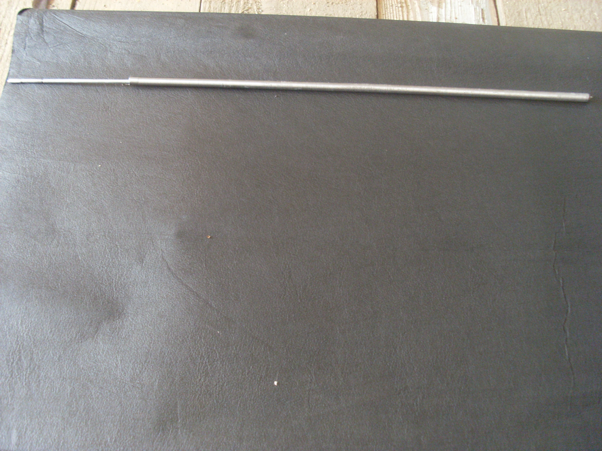

Witam, mam dwa pytania odnośnie rolety :
1) czy można dokupić albo jakoś zastąpić koszulke w której jest sprężyna w rolecie ?
2) posłuże się zdjęciem kolegi ... czy ten pręt z tej strony ma być jakoś zaczepiony o spręzyne czy ma być po prostu luźno w jej wnętrzu
bardzo proszę o odpowiedź

Postprzez wolik » 30 lip 2012, 10:58
co do pytania o pręt to sprężyna powinna być zaczepiona na tym pręcie w miejscu tego rozcięcia.
Co do pytania pierwszego to chodzi o tą rurkę która złączona jest z materiałem rolety ?

Postprzez waltanick » 1 lip 2013, 18:54
Witam.Mam pytanie czy ta sprężyna jest długa jak cała roleta?Wyciągnąłem ją z rolety i zauważyłem,że ma ona długość 1/2 całości rolety..
Od: 11 lut 2011, 22:15
Posty: 38
Auto: M6 GH 2010 2.2D 163km
Postprzez fmario84 » 30 lip 2013, 18:38
Ma taką długość. Na początku sam myślalem że coś się urwało ale to się okazałzmyślny mechanizm i tak ma być.
Ja za to poszedłem troszkę inną drogą bo połamałem plastik przy wyciąganiu. Wykorzystałem ten "dzyndzel" od sprężyny i przelożyłem go przez dziurke powstała przy rozwiercaniu wgniotek, zagiąłem, zakleiłem izolacją i dopchałem resztą plastiku. Narazie działa :). Niestety tez nie zrobiłem zdjęć. Tak czy jnaczej dzięki wszystkim za podpowiedzi bo bez tego to kasa stracona :)

Postprzez marcel88 » 7 sie 2013, 22:21
A istnieje możliwość wyciągnięcia całej sprężyny, ponieważ mam problem z umieszczeniem metalowego pręta w osi sprężyny. Możliwe że jest tam coś uszkodzone i chciałbym sie do tego jakoś dostać.

Postprzez waltanick » 13 sie 2013, 14:01
Czy ta sprężyna ma taką długość czy coś się ułamało?
