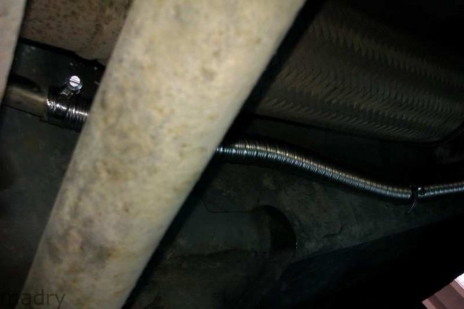

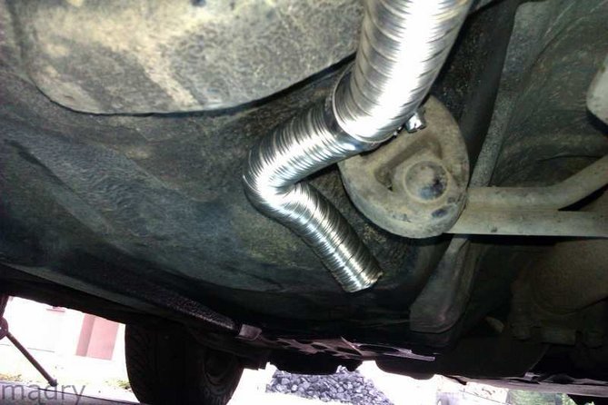

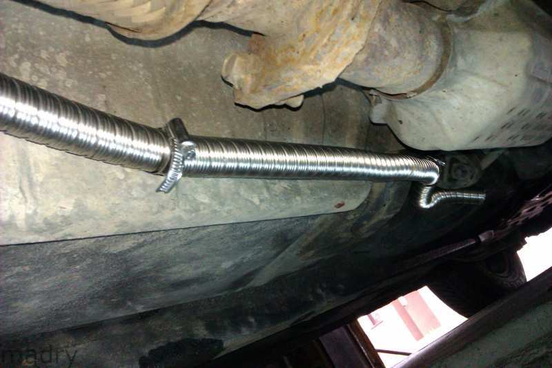

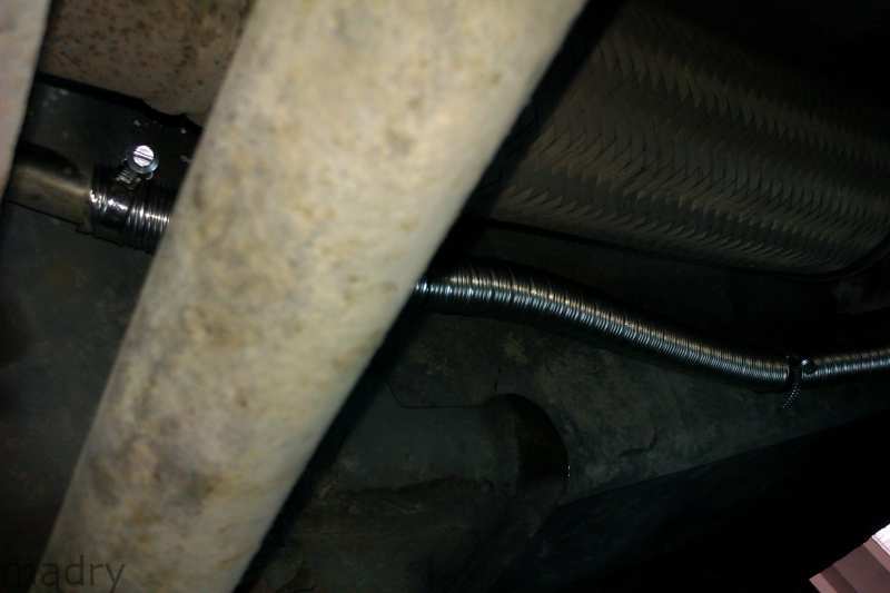

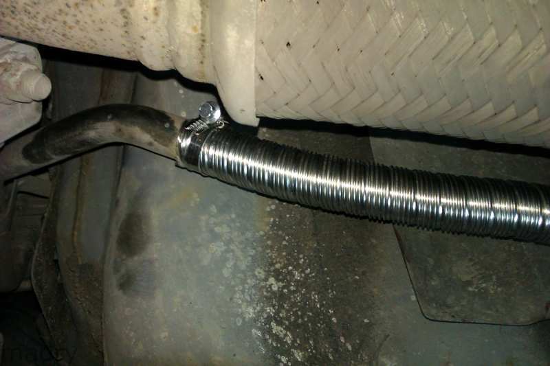

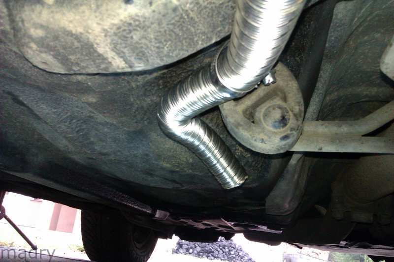

Postprzez mądry » 13 gru 2012, 23:21
Ostatnio nie miałem zbyt wiele czasu ale jakoś mi się w końcu udało przedłużyć wydech webasto, na fotkach poniżej efekt końcowy
żebrowaną rurkę zacisnąłem na rurce webasta za pomocą cybanta
dalszą część rurki przymocowałem do osłony termicznej również za pomocą cybanta, robiąc w poziomie dwa centymetrowe nacięcia (jedno wyżej drugie 2 cm niżej) i przewlekając przez nie cybant opasając przy tym wydech webasto
końcową część przedłużonego wydechu odpowiednio wyprofilowałem i przymocowałem do wieszaka tłumika, oczywiście standardowo cybant rządzi :D
Z wykonanej pracy jestem zadowolony ponieważ już od tygodnia nie czuję spalin webasto w aucie <jupi>
Rurka którą przedłużyłem wydech wykonana jest z blachy kwasowej, więc korozja jej raczej nie dotyczy. :D

Postprzez dobrzyn22 » 14 gru 2012, 09:22
<spoko> jakiej długości rurka?? ok. 2 m ??
Od: 21 cze 2009, 15:38
Posty: 5273 (25/72)
Skąd: Gdynia PL/ Norwegia
było M3 BN 2.0b. 2017r
było M6 2.0 mzrcd '06
Postprzez mądry » 14 gru 2012, 13:41
1 m i w zupełności moim zdaniem taka wystarcza, koniec rurki znajduje się miedzy przednimi fotelami a tylnym siedzeniem ;)

Postprzez Hubix » 25 gru 2012, 16:48
Powiedz mi jakie FI powinna mieć rurka ? FI wewnętrzne ? Jakąś muszę dopasować do siebie.
24mm to wewnętrzne FI ?
Od: 29 maja 2010, 18:34
Posty: 1221 (0/15)
Auto: Mazda 6 2.0 CDVI Exclusive
Postprzez mądry » 27 gru 2012, 00:48
Hubix napisał(a):24mm to wewnętrzne FI ?
dokładnie tak
