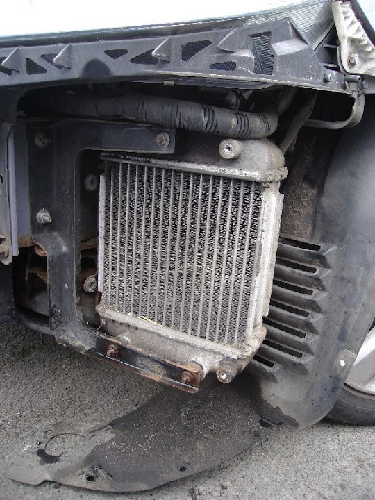

Nie wiem czy dobrze myślę, ale jak nie działa tempomat i są problemy z elektryką to przypadkiem nie przetarł się peszel leżący na Intercoolerze?

Mówisz o tym peszlu? Tutaj też idzie klakson?
Od: 21 maja 2017, 20:30
Posty: 18
Postprzez dobrzyn22 » 11 lut 2019, 13:40
tak jest – to miejsce potrafi sprawiać problemy z elektryką.
Jednak czy tam idzie również przewód od klaksonu – tego nie wiem
