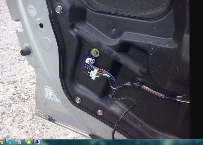

jestem nowy na forum.
Chciałbym serdecznie podziękować wszystkim, którzy swą aktywnością pomogli rozwiązać mój problem (klepanie zamków, itd...)
Dzięki szczegółowym opisom oraz zdjęciom MARER, Krzysiek197772, smoku84, gzenek, dobrałem sie do tej wtyczki (2 piny) w kilka minut, bez żadnych uszkodzeń.
Dzięki Wam czułem się jak doświadczony mechanik
smoku84 – wyglada na to, że masz całkowitą rację. Ta dwupinowa wtyczka + blaszki w servo działa jako czyjnik prawidłowego położenia zamka, czyli dokładnie czujnik stanu technicznego zamka, cięgien oraz luzów pomiędzy.
Jej odłączenie nie powoduje żadnych problemów jak brak którejkolwiek funkcji itp.
Jednak w dłuższej perspektywie może być konieczna wymiana cięgien lub całego zamka.
Dzięki.

Ześwirował mi centralny zamek
Wcześniej czasami zdarzyło się że w trakcie jazdy wszystkie drzwi się zamknęły i tyle otwierałem je od wewnątrz "jezyczkiem" i było ok.
Wczoraj drzwi zamykały się już za każdym razem po otwarciu.
A teraz to już "żyją własnym życiem" , w module sterowania cały czas coś stuka i puka jakby stycznik, i siłowniki dostają jakieś sygnały jakby próbowały coś działać .
No nie mam pomysła , rozebrałem drzwi kierowcy wszystkie cięgna wyglądają ok , zamek przesmarowałem z kluczyka jest to samo
Ma ktoś jakiś pomysł

Spróbuj odpiąć tą wtyczkę w drzwiach kierowcy. Jeśli to nic nie da to odepnij zamek całkiem i zobacz co coś pomoże, jeśli nie to według mnie ześwirował BCM(jak coś to pw bo mam taki)
& Marta
- Od: 25 kwi 2014, 11:37
- Posty: 3600 (51/69)
- Skąd: Niepołomice
- Auto: Mazda6 GH '08
MazdaSpeed 3 BK '08
xRafalx napisał(a):Spróbuj odpiąć tą wtyczkę w drzwiach kierowcy
Idę to obczaić
Dopisano 26 paź 2017, 16:12:
no i działa
dzięki za pomoc
PS najlepsze jest to że ja dzis juz rozebrałem raz te drzwi i wszystko przeczyściłem cięgna posmarowałem i złożyłem , ale wszystkie wtyczki powpinałem

Cześć. Opętało mi wczoraj Madzie. Po otwarciu z pilota zamki natychmiast się zamykają. To samo po otwarciu z rygla od strony kierowcy. Otworzyć da się jak szybko szarpnę drzwiami, ale wtedy w ogóle centralny zaczyna wariować i klika non stop próbując z powrotem się zamknąć. Otwieranie kluczykiem działa chociaż też nie za każdym razem. Czasem muszę przekręcić 2 razy kluczyk żeby drzwi się od razu nie zamknęły.
Wszystkie rygle się ruszają więc siłowniki są chyba ok.
Problem pojawił się po tym jak siedziałem chwilę w aucie z zamkniętymi od środka drzwiami.
Kluczyki przeprogramowałem i kontaktują się z centralką bez problemu.
Czy odpięcie tej wtyczki pomoże czy mam szukać innej przyczyny.

I moja Madzie dopadł "swirujący zamek".
Odpiecie wtyczki ze zdjęcia powyżej pomogło.
Ale czy ktoś mi wytłumaczy od czego ona jest?
Albo jakie są skutki jej odpiecia prócz poprawnie działającego zamka

Sprawdźcie czy po odpięciu tej wtyczki działa wam podwójne ryglowanie. U mnie po zmianie siłownika na taki od anglika (wtyczka bezużyteczna w tym momencie) to był jedyny defekt jaki zauważyłem.
HA, no właśnie wszystko działa jak powinno
Podwójne ryglowanie, otwieranie/zamykanie z pilota jak i mechanicznie od wewnątrz, kluczykiem w zamku również.
Stąd pytanie od czego jest ten kabelek

Witam, mam nastepujacy problem w mojej mazdzie 6 gy mianowicie od kilku dni przestal mi dzialac centralny zamek w lewych [jakich?] drzwiach nie reaguje ani na pilota ani na otwieranie z kluczyka... Czy to oznacza ze silownik do wymiany czy powinienem sprawdzic najpierw jakies inne rzeczy przed wymiana? I czy taka wymiana jest trudna dla laika czy tez powinienem sobie z tym poradzic? ☺️ pozdrawiam.
- Od: 29 paź 2018, 17:38
- Posty: 8
- Auto: Mazda 6 2.0 147km benzyna, 2007r
Rozbierz boczek, po lewej na dole – w rejonie oświetlenia podłoża po otwarciu drzwi – będzie wtyczka, którę możesz odłączyć. Wtedy powinien Ci działać centralny z pilota ale otwarte będa drzwi kierowcy. Te zamkniesz bez problemu z kluczyka. Jeśli tak będzie to znaczy, że siłownik zakończył swój żywot. Polecam kupić nowy w sklepie mazparts.
