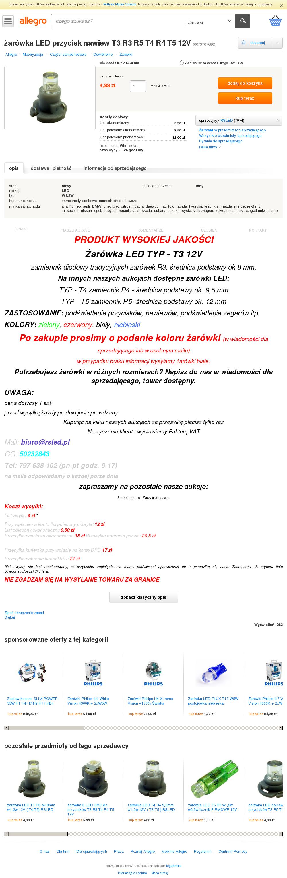

Hejka własnie przepaliły mi się dwie żarówki od podświetlenia na allegro kosztuje 45zł, a ja znalazłem taką: co o tym sądzicie?

rozumiem że jak podają wymiar to jest wymiar podstawy?

Podstawa T4. Te LEDy są bardzo mocne, najlepiej by było je jakoś przyciemnić.

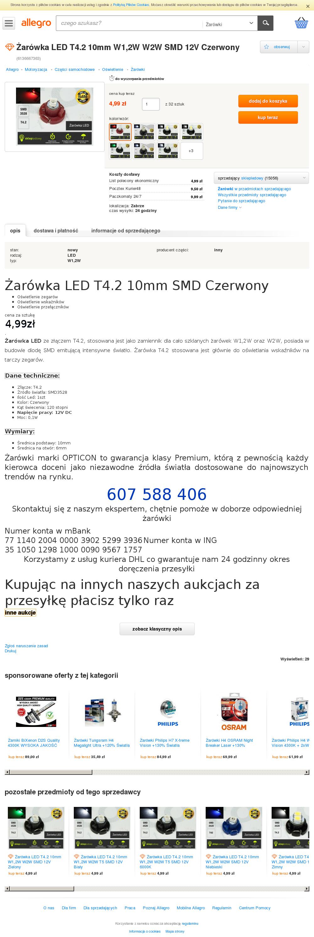

zmierzyłem podstawę i ma 10mm czyli odpowiednik t4,2 czyli taka?
http://allegro.pl/zarowka-led-t4-2-10mm ... 67363.html

T4 ma 9,5mm, a T4.2 10mm. Wątpię by robili dwa różne rozmiary różniące się tylko o 0,5mm. Ja kupowałem T4 na styl tych pierwszych i pasowały. Jedynie podstawa plastikowa była bardzo miękka i trudno się operowało śrubokrętem przy montażu. U mnie wyglądało to tak:
