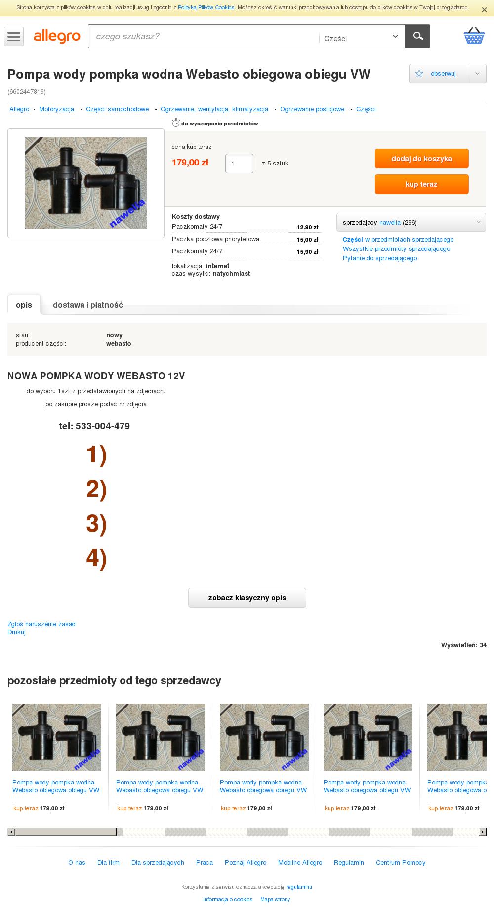

Postprzez dmdamiyo » 16 sty 2017, 11:51
Ok dzięki! takiej odpowiedzi oczekiwałem:)
Jeszcze jedno pytanie, która z pompek z taj aukcji podejdzie?:
http://allegro.pl/pompa-wody-pompka-wod ... 47819.html

dmdamiyo napisał(a):która z pompek z taj aukcji podejdzie?
ja mam taką jak na zdjęciu nr. 4.

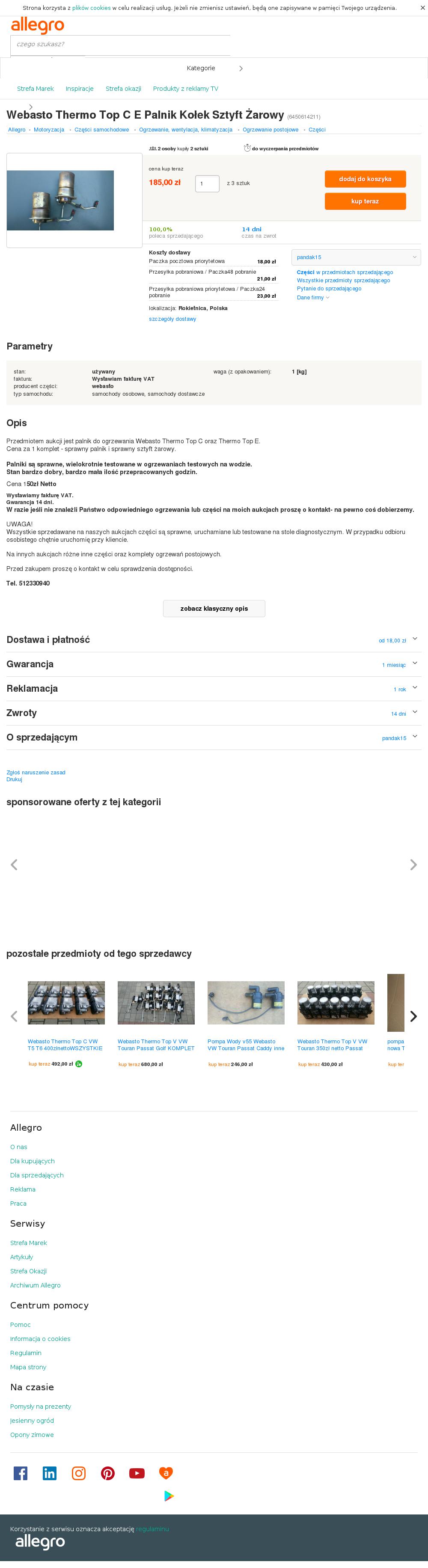

Postprzez laba » 1 lis 2017, 11:37
Ogólnie w maździe zawsze wywala taki błąd obojętnie co by się działo ;) W poprzednim webasto miałem padnięty sterownik i też był błąd F-- tylko że webasto w ogóle nie reagowało.
Co do kosztów, to napewno kołek żarowy, nowy drogi a uzywki ciezko znaleźć. Ja osobiscie kupiłem u tego pana na allegro i jest ok ;)
http://allegro.pl/webasto-thermo-top-c-e-palnik-kolek-sztyft-zarowy-i6450614211.html

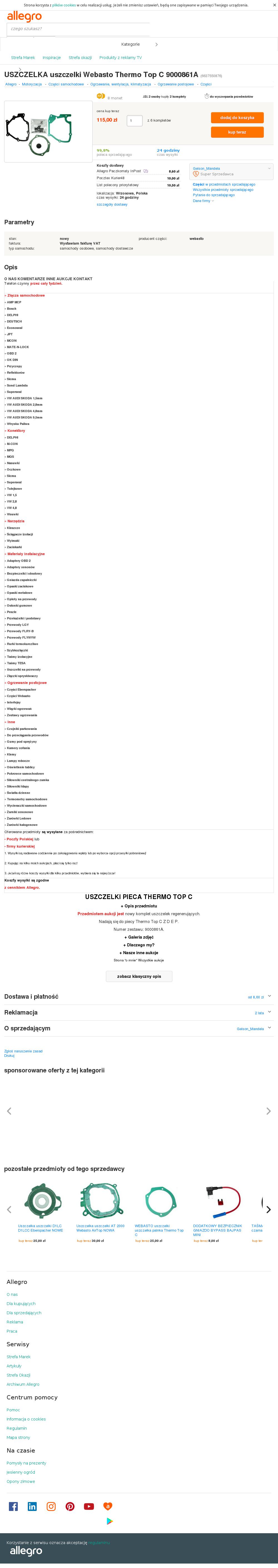

Do tego musisz kupić uszczelki bo stare na 99% się rozpadną na sto kawałków, co prawda może kupić tylko jedną uszczelke palnika, ale lepiej wymienić wszystkie:
http://allegro.pl/uszczelka-uszczelki-webasto-thermo-top-c-9000861a-i6637550876.html
Czyli za sam kołek z palnikiem i uszczelkami masz 300zł + wysyłka. Przy demontażu pewnie wyleje ci się płyn chłodniczy także bańkę 5l musisz kupić ok 40zl
Jak już będziesz miał webasto na stole warto przeczyścić komorę spalania, sprawdzić filtr powietrza który znajduje się w takiej czarnej okrągłej puszce.(ja swoj wymieniłem, włożyłem filtr gąbkowy z odkurzacza ktory kupiłem w lokalnym sklepie za 4zl). Najlepiej sprawdzic pompkę paliwa podłączając do aku(dając krótkie sygnały kablem plusowym) czy "Cyka". No i sprawdź dmuchawe komory spalania i dodatkowa pompę wody, tak samo podłączając pod aku ;)

Postprzez inferno997 » 3 lis 2017, 19:19
troche się w temacie wypowiem bo widze, że nie macie chyba na co kasy chłopaki wydawać :)
a więc trochę w punktach
– uszczelki
gumowe uszczelki w tych piecach są nie do zdarcia, chyba że ktoś je zamoczy w płynie chłodniczym i sie rozciągną, nie pamiętam czy w najstarszych modelach występowały uszczelki pod wentylatorem sztywne z materiału takiego jak pod palnikiem,te sztywne można sobie tanio dorobić z gambitu AF -materiał podobny do oryginalnych uszczelek w cenie zestawu uszczelek mamy gambitu na kilkadziesiąt takich zestawów, wystarczy odrysować palnik lub wentylator i wyciąć nożyczkami i dziurkaczem do papieru, jeszcze tańsza opcja to posmarować czerwonym silikonem pod palnikiem i też bedzie działać, zrobiłem tak w pierwszym swoim piecu w 2011r i działa do tej pory, teraz jak więcej ich naprawiam to kupuje płyte gambit i wioze do gościa na laser i wychodzą jak oryginał
– świeca
świecy na pałę sie nie wymienia tylko dlatego że był taki błąd w sterowniku,przy uszkodzonej świecy najczęściej pokazuje się błąd – zbyt wczesne wykrycie płomienia
do tego święcę można sprawdzić miernikiem, w temperaturze pokojowej powinna mieć oporność pomiędzy 0,25-0,35ohm
błąd świecy najczęściej (w 90%) wskazuje usterkę sterownika
– palnik
po co kupować używany palnik skoro mamy już swój ?? palnik wymienia się tylko wtedy gdy sie nadtopi i bokiem wpada do komory spalania powietrze i w komorze spalania bardzo szybko odkłada sie nagar który później powoduje kopcenie, są już dostępne wkłady palnika nawet na aledrogo za 40zł, po wymianie wkładu palnik sprawuje się jak nówka sztuka do tego jeszcze nie widziałem palnika z mazdy który miałby już na tyle wypalony wkład aby trzeba go wymieniać no ale... wszystkich nie widziałem :)
wrzucę jeszcze filmik jak sie taki palnik pali po regeneracji
aha co do kosztów, naprawa pieca z mazdy nigdy nie przekracza 200zł
