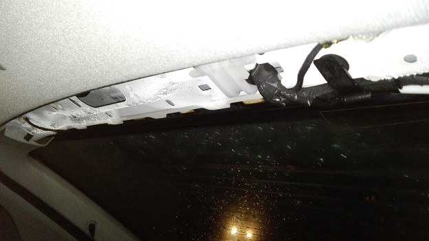

Jestem nowym posiadaczem Mazdy od jakiegoś miesiąca, dzisiaj po pierwszej porządniejszej ulewie spotkała mnie niemiła niespodzianka. Po otwarciu klapy (w górnym skrajnym położeniu) spod plastików w górnej części wylała mi woda na zagłówki tylnej kanapy i to tak na oko pół szklanki, a nie 2-3 krople.
Mam jednego podejrzanego, jest to spryskiwacz tylnej klapy, lecz nie chce mi się wierzyć, by się dostało spod niego tyle wody. Macie jakieś inne pomysły, by zrobić wszystko za jednym razem, a nie drutować to na raty? I jak demontuje się ten spryskiwacz ?
Kiepsko widać lecz skroplona woda jest na blaszanych elementach na całej szerokości.
Klapa bagażnika, widok z kabiny, zdemontowany centralny plastik

Najłatwiej jakbyś zdjął półkę, wszystkie plastiki i wziął drugą osobę by prysnęła wodą pod ciśnieniem na klapę. Jeszcze polecam Ci sprawdzić uszczelkę pod wycieraczką tylnej szyby.

Co do uszczelki to ona nie wchodzi pod plastiki, a tam jest woda ale sprawdzę ją na wszelki wypadek.
Dopisano 11 gru 2016, 19:07:
spryskiwacz demontujemy od wnętrza auta ?
