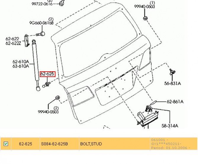

Postprzez Michu_M6 » 15 gru 2014, 16:47
Jeśli dobrze kumam to jest to element pokazany na zdjęciu. Skoro jest to element współpracujący ze standardowymi siłownikami to zakładam że jest on również standardowy i dostaniesz go w motoryzacyjnym bez większego problemu. To jest śruba z kulowym zakończeniem, myślę że w każdym kombi są takie same i nie musi być akurat do Mazdy...

Postprzez dobrzyn22 » 15 gru 2014, 19:10
szukaj na allegro -ja swego czasu też dokupywałem. Z tego co pamiętam, to był gwint M6 – ale to się musisz upewnić (wykręć z auta i zmierz)
Dopisano 15 grudnia 2014, o 20:15:
Michu79 napisał(a):Skoro jest to element współpracujący ze standardowymi siłownikami to zakładam że jest on również standardowy i dostaniesz go w motoryzacyjnym bez większego problemu
u mnie (kombi) kulka była fabrycznie zaciśnięta w gnieździe teleskopu – także po zakupie nowych teleskopów trzeba było osobno dokupić te sworznie

A gdzie kupowałeś te siłowniki i sworznie ? Nie rozumiem jednego może ktoś mi wytłumaczy. W ofercie nowych siłowników do Mazdy 6 kombi np. na allegro siłowniki są sprzedawane bez sworzni i bez tej blaszki na dwie śruby. Czy macie jakiś sposób aby tą blaszkę wymontować ze starego zużytego siłownika i wmontować go do nowego ? Czy potrzebna jest jakaś prasa do tego ? Łatwo jest wsadzić tą kulkę do plastikowej obudowy bo ona się potrafi rozszerzyć ale jak wsadzić kulkę do metalowej ?
