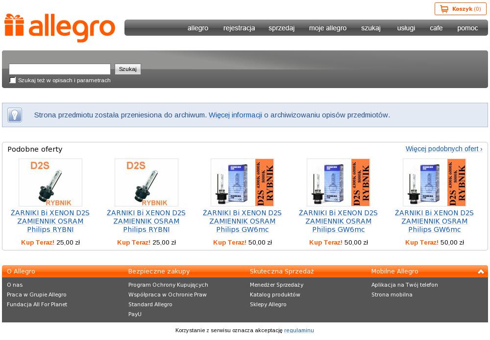

Po kupnie auta po jakimś czasie zaczął mi mrugać lewy żarnik. Wyjąłem więc oba żarniki (auto na podnośnik i odkręcenie koła żeby to zrobić – średnio miła wymiana:( ). Siedziały tam żarniki firmy Philips (z barwy światła – bardziej niebieskiej – wnioskuje że 6000K ). Kupiłem nowe firmy Osram -4300K – wybrałem tą barwę bo generuje więcej lumenów i ma świecić mocniej – a generalnie nie bardzo zadowolony jestem z tego jak moje światła świeciły. Założyłem więc nowe żarniki i 5-7 miesięcy wszystko było ok a teraz znów mruga mi żarnik i znów lewy. Gość który niby się zna na temacie mówi ze według niego żarnik pada (jakby padała przetwornica objawy były by inne).
Co o tym sądzicie? Żarnik? Trochę szybko padł jak na oryginalny Osram. No chyba że nie był do końca oryginalny....Kupiłem na alledrogo za 140zł za sztukę.
Tym razem chcę kupić tańsze żarniki – boję się znów kupić tak drogie oryginały...
Znalazłem:
http://allegro.pl/zarniki-bi-xenon-d2s- ... 98475.html
Dają 12 miesięcy gwarancji.
