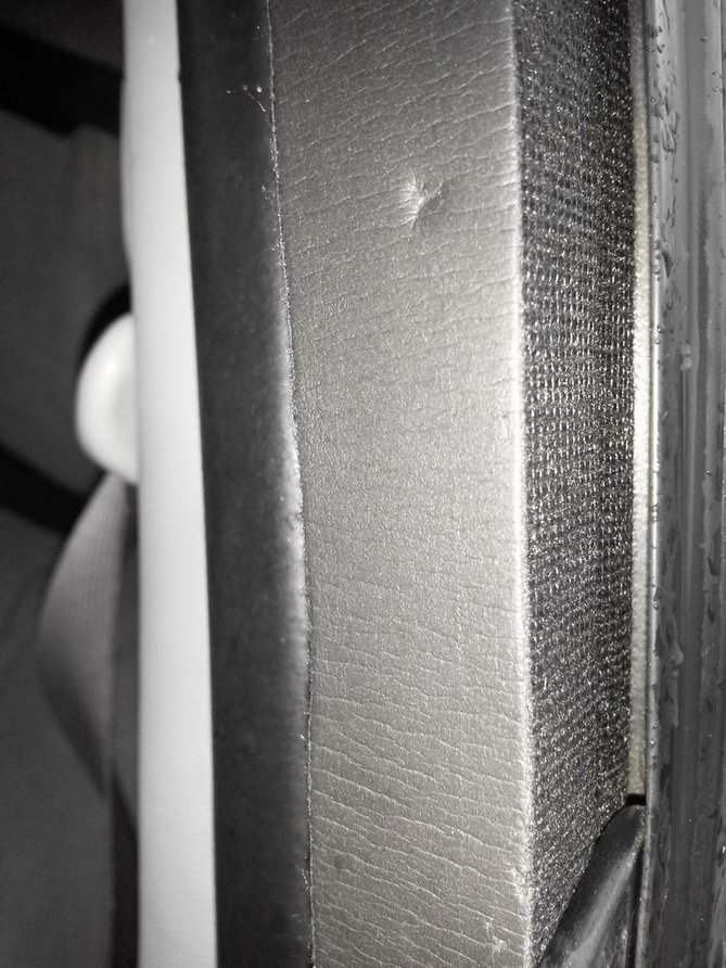

No właśnie jeśli chodzi o szum wiatru, to dzisiaj trochę porzeźbiłem. Efekty są niezłe. Już bez sonometru zauważyłem, że jestem bardziej odizolowany od hałasów z zewnątrz. Kiedy mijały mnie pojazdy, to hałas był wyraźnie przytłumiony. Sonometr potwierdził, że jest znacznie ciszej.
Puste auto na zimowych oponach przy 160km/h 71 dBA, a przy 100km/h mam teraz 64dBA. Wyraźnie szum wiatru zmalał.
Ja mam wrażenie, że najgorzej jest w okolicach uszczelek szyb właśnie i lusterek bocznych. Fajnie działasz

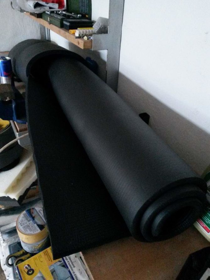

co to za pianki?
co to za pianki?No ja posiadam jeszcze sporo pianki NBR. Czyli na polski fitness mata

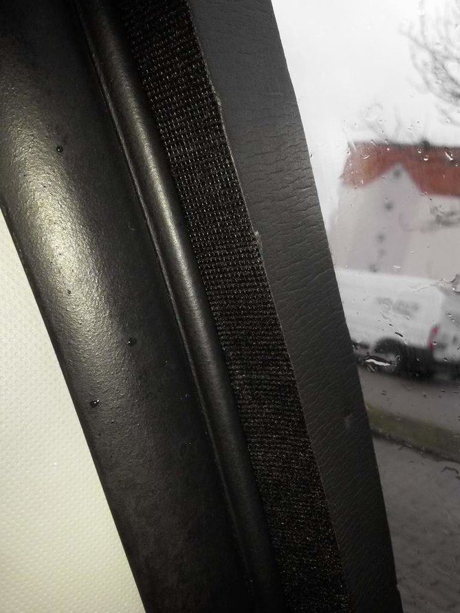

Ma grubość 15mm, więc ramka szyby jest o 15mm grubsza. Do tego użyłem też taśmy izolacyjnej, parcianej TESA, którą nakleiłem tak, że wchodzi ona do wewnątrz ramki szyby (czyli prowadnicy). Dzięki temu szyba sunie po niej bez oporów no i dodatkowo pochłania hałas.
Ciekawe pomysły. Ja mam dodaną jedną warstwę samoprzylepnej pianki, która mi została po wyklejaniu całego auta kiedyś. Coś ok 10 mm. Tylko że jaj ą dodałem jedynie pod uszczelkę samych drzwi. Miało mi to wyciszyć szum przy lusterkach i zmienić dźwięk zamykania drzwi. Szum ustał, dźwięk zamykania pozostał.

To jest fitness mata NBR o grubości 15mm, z której wycinam sobie to, co potrzebuję i kleję na taśmę dwustronną. Więc uciąłem pasek o grubości ramki i dokleiłem. Muszę tak zrobić wszystkie drzwi, bo daje to efekty.
Taka pianka ma zupełnie inne zastosowanie. Można j a w określonych miejscach dać dodatkowo.
Taka mata ma właściwości bardziej rozpraszające niż pochłaniające dźwięk, dlatego lepiej użyć poroso niż taką piankę. Ja użyłbym jej dodatkowo za głośnikami w drzwiach (nie chłonącą wody) oraz we wnętrzu skrzynki subwoofera. Może jeszcze dodatkowo do nadkoli.

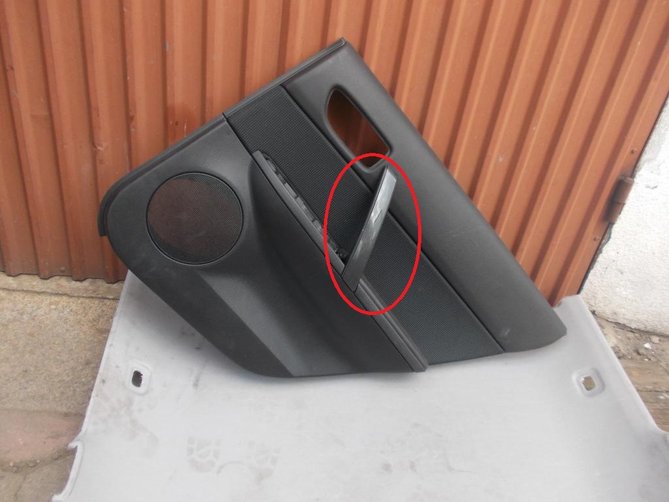

Witam, orientuje się może ktoś czy zaślepka boczku widoczna na zdjęciu pasuje np. z tapicerki z tyłu lewa/prawa strona lub z np. anglika – lewy przód. Potrzebuje ten element wymienić u siebie z przodu od strony pasażera – zaślepka pękła przy demontażu.
Wiem, ze najprościej byłoby spróbować przełożyć ale boje się kolejnych połamanych elementów
