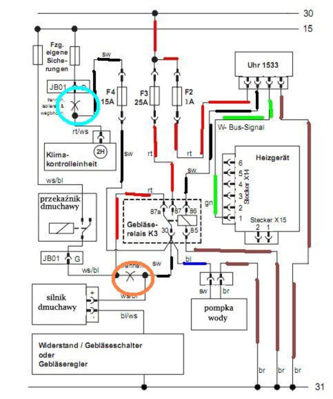

Postprzez chicken19 » 3 gru 2017, 14:37
Witam.Chciałem rozbudować mój dogrzewacz do pełnego ogrzewania tylko że w przedlifcie. Wszystko działa za wyjątkiem wentylatora w kabinie. Nie wiem pod jakie przewody wpiąć się przy bezpiecznikach bo konsola jest zupełnie inna niż w polifcie. Sterownik Timer 1533.Do bezpieczników idą dwa przewody-czarny i niebieski.Normalnie są zwarte przez przekaźnik.Gdy piec włączę z jaja to prąd jest na czarnym i przekaźnik rozwiera połączenie.

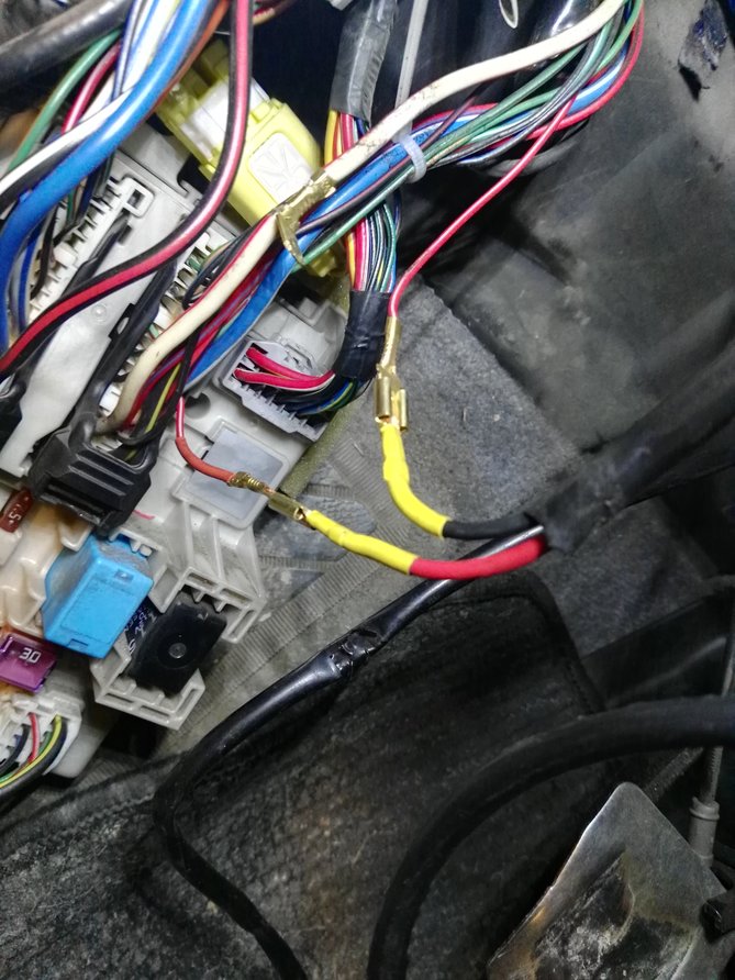

Postprzez Warszawiak » 16 gru 2017, 23:51
Witajcie, podłączyłem u siebie webasto.
Mam dylemat z przewodami.
Dwa idą do skrzynki bezpieczników w kabinie.
Czerwony i czarny.
Na schemacie (schemat do polifta) jest pokazane, by przeciąć przewód biało-czerwony od bezpiecznika nagrzewnicy i wpiąć kabel czerwony w kierunku bezpiecznika (czerwony+biało czerwony) a czarny w drugim kierunku, ale też w biało-czerwony)
Zrobiłem to tak jak widać na foto. Czy jest to zrobione dobrze?

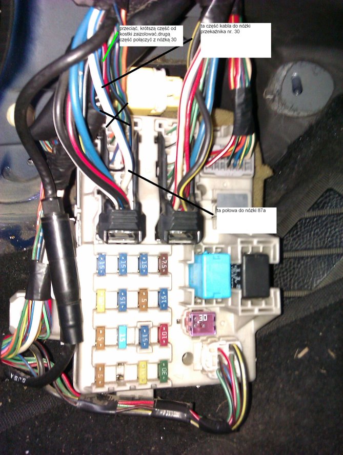

Postprzez Warszawiak » 20 gru 2017, 21:30
Wszystkie schematy do podłączenia w wersjach przed LIFT w M6 dostępne pod linkiem na chomikuj.pl
http://chomikuj.pl/lukasz_skuzinski/Webasto(3)
